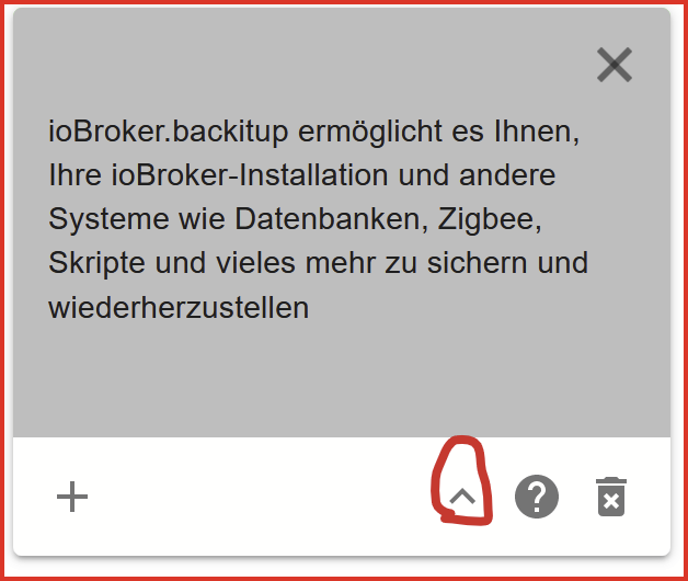

    Mit Admin 7.0.1 und js-controller 6.0.1 gibt es jetzt die Möglichkeit für jeden Adapter "Automatische Upgrade-Richtlinie" festzulegen, so dass Adapter automatisch aktualisiert werden.
    Auf der Adapterkarte kann man dies pro Adapter konfigurieren

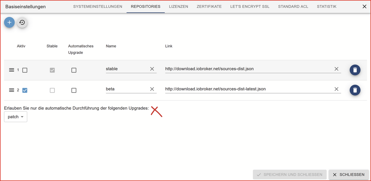

    aber man muss anscheinend auch unter den Systemeinstellungen noch eine Konfiguration sezten
    Ich hab nur noch nicht herausgefunden, wann die automatischen Updates durchgeführt werden :-)
    Weiß jemand wie die Autoupdates getriggert werden oder kannst du das beantworten @foxriver76
    Ich habe einmal ein issue angelegt mit dem Wunsch, dass man Adapter welche für ein Autoupdate konfiguriert sind leicht finden kann https://github.com/ioBroker/ioBroker.admin/issues/2499

      @feuersturm jedes Mal wenn das repo neu geladen wird. Und ja issue macht Sinn 👍🏼

        @foxriver76 Sollte ein iob update auf der Konsole das laden des repos triggern und somit auch das updaten der adapter?

          Info im README
          https://github.com/ioBroker/ioBroker.js-controller/blob/master/README.md#automatic-adapter-upgrade

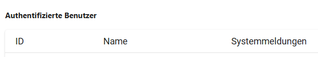

            @foxriver76 Ich habe mein Testsystem gerade mal mit dem Admin 7.0.1 bestückt. Im Telegram-Adapter fehlen mir die Daten vom Benutzer.
            Dachte zunächst es läge am Telegram 3.4.1, ist beim 3.4.0 aber auch nicht vorhanden.
            Issue hier?

              @rene55 bitte Admin issue ja
