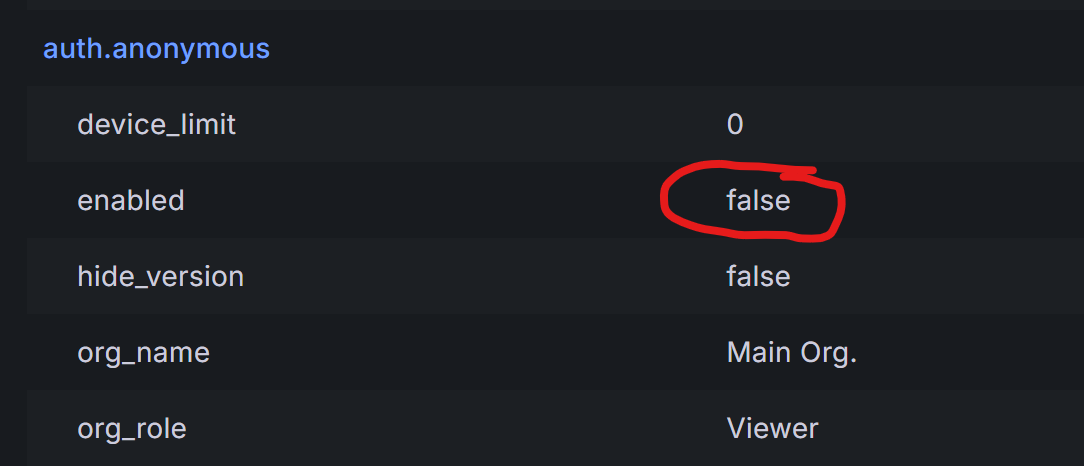

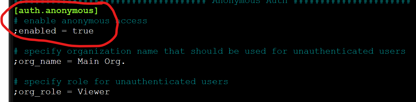

    Hallo, um das Dashboard von Grafana in der Vis Anzeigen zu lassen muss ich ja ein paar sachen in der grafana.ini Datei ändern.
    in der Datei sind die Werte geändert:
    wenn ich dann aber in Grafana selber gucke sind sie nicht geändert:
    ich habe auch schon mehrfach einen neustart gemacht.
    weiß jemand damit was anzufangen?

      @denjo sagte in Grafana.ini datei ändert sich nicht?:
      Von was? ioBroker? grafana? Dem kompletten System?

        denjo
        @thomas-braun ich habe Grafana neu gestartet, ist ein CT in Proxmox.

          crunchip
          sind sie nicht, du musst das ; vor den entsprechenden Zeilen entfernen

            denjo
            @crunchip vielen dank, das hätte ich nie gefunden.
