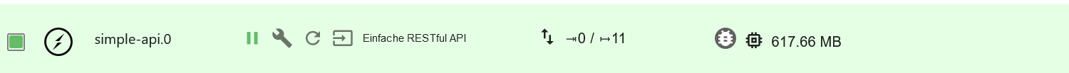

    Edit: Mir ist gerade aufgefallen das der Adapter sehr viel Ram zieht. Zwischenzeitlich sogar 1800MB. Ist das normal?

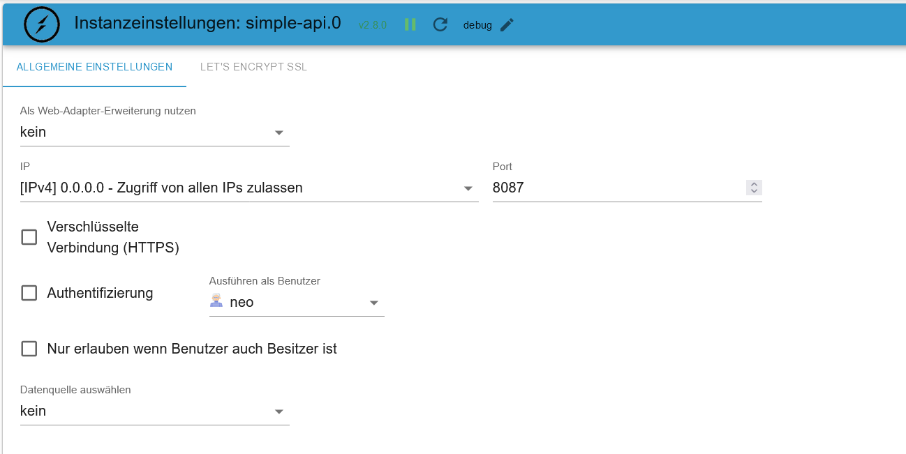

      @drapo wie sind denn deine Instanzeinstellungen?
      Meine sind so und meine API-Aufrufe funktionieren weiterhin wie vorher:

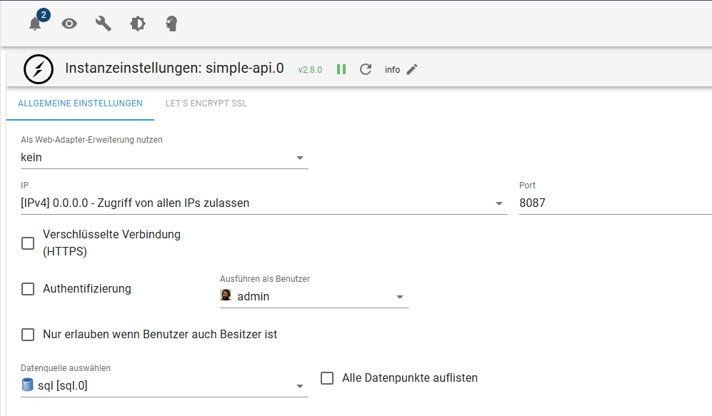

        drapo
        @bananajoe sieht bei mir so aus.
        Ist denn bei Dir die RAM Auslastung des Adapters ebenfalls so hoch?
        SQL hab ich nicht im Einsatz.

          @drapo nein, liegt bei 200Mbyte
