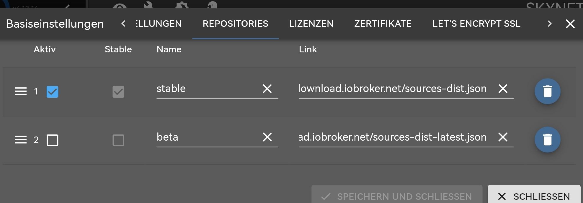

        @homoran sagte in Test Adapter Energiefluss-erweitert v0.4.x GitHub/Latest:
        @steffe-s hat mit dem Adapter nichts zu tun.
        zeig mal die Repositories im Admin
        Bitte steinigt mich jetzt nicht, Ist das die Version vom AdminAdapter?
        Dann ist es die 6.13.16
        oder das hier:
        HomoranH Thomas BraunT 2 Antworten Letzte Antwort

          @steffe-s sagte in Test Adapter Energiefluss-erweitert v0.4.x GitHub/Latest:
          oder das hier:
          jepp.
          Da gibt es das ominöse angemeckerte repo nicht.
          Für die Bereinigung sollten wir einen anderen Thread nehmen, ich koppel das mal aus.

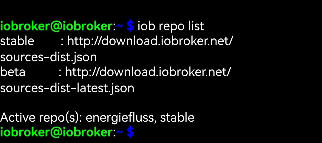

            @steffe-s
            iob repo list
            sagt?

                @steffe-s
                iob repo unset energiefluss
                iob update
                iob repo list
                Steffe.S.S 1 Antwort Letzte Antwort

                  @thomas-braun
                  Vielen Dank , Meldung ist weg
