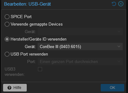

                Meine Einstellung ist ähnlich
                T 1 Antwort Letzte Antwort

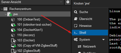

                    Du meinst in der Proxmox Console im iobroker VM?
                    Ich meinte Hier:
                    Bei mir taucht die Hardware in beiden auf:
                    PVE-Shell:

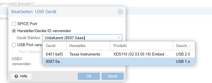

                        @toki1973 Du reichts 8087:0aaa an die VM durch, laut obiger Ausgabe musst Du wahrscheinlich 0451:bef3 durchreichen - ich habe aber keinen Texas Instruments basierten Stick, hier unten mal auf "Gerät Wählen" auf das Auswahl-Dreieck klicken
                        screenshot-recycled
                        • MartinPM MartinP
                          screenshot-recycled
                          toki1973

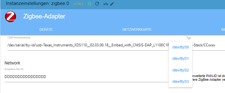

                          @martinp Das war ein guter Hinweis. Nach dem ich den USB abgezogen habe und VM Rebootet habe kann ich jetzt zumindest den Ti Stick mit der ID auswählen. Das war vorher nicht da.
                          Aber beim Starten des Adapters wird er nicht erkannt, da er noch nicht in derioBroker VM erscheint

                            @toki1973 Da tut womöglich ein weiterer Reboot der VM gut ;-)
                            Falls man das nicht möchte, ggfs. das hier probieren:
                            https://tomlankhorst.nl/unresponsive-usb-unbind-bind-linux
                            Ich würde die VM rebooten ... wäre mir zu kompliziert das Gefummel aus meinem Link
                            • MartinPM MartinP
                              toki1973
                              @martinp
                              Hat sich gelohnt - danke für die Hilfe!
                              VM nur starten hatte nicht genügt. Habe nun den ganzen Proxmox Knoten neu gestartet. Dann hat es funktioniert.
                              Ich sollte wohl mal Proxmox (6.4.6) updaten - bin da aber etwas vorsichtig weil dann sicher irgendwas nicht mehr funktioniert :)
