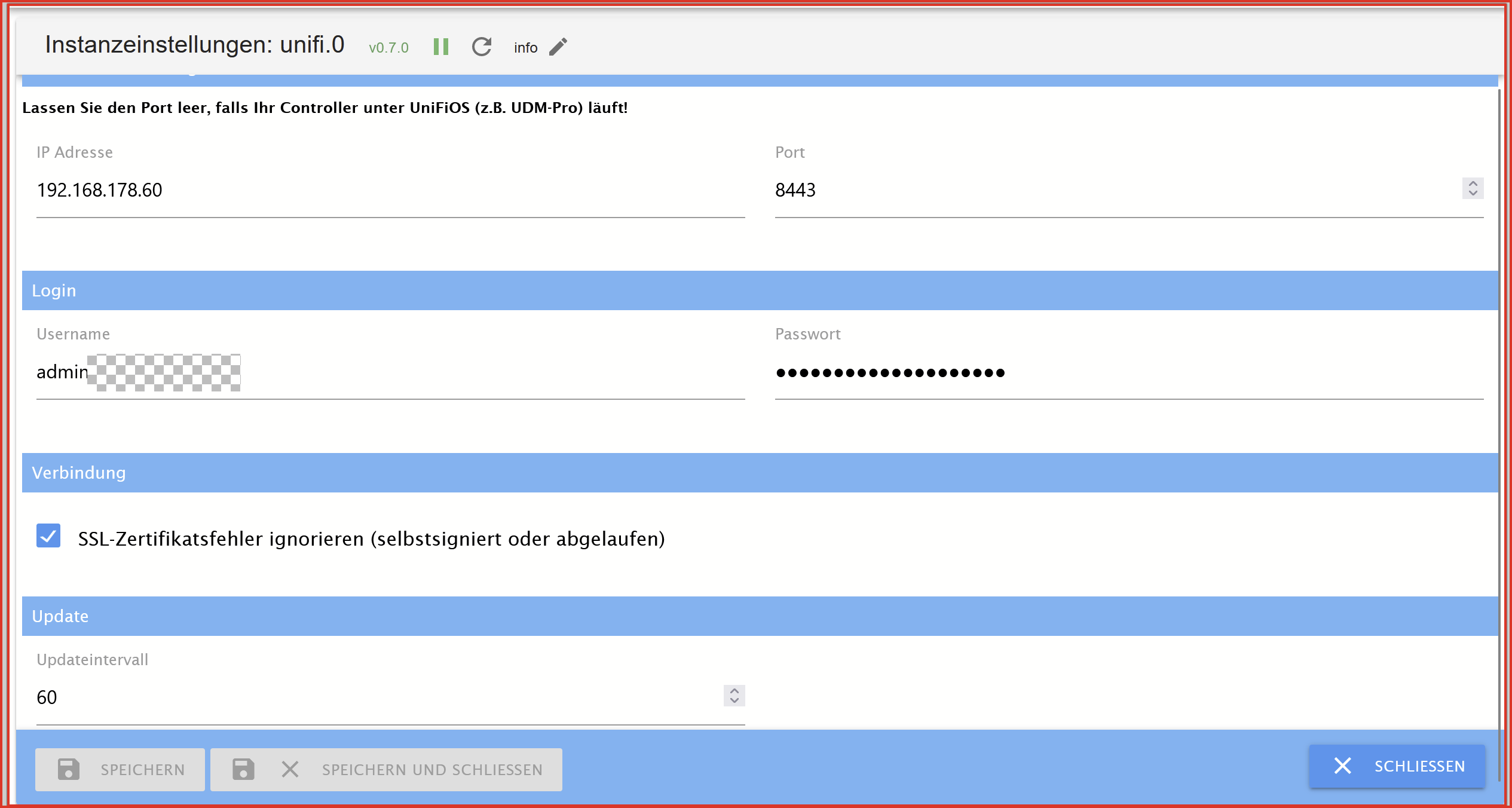

        Link zum Unifi Controller: https://192.168.178.60:8443/manage/account/login (kein konfiguriertes https, Browser sagt: "Sie haben eine Sicherheitsausnahme für diese Webseite hinzugefügt"
        iobroker läuft in einem Container unter proxmox unter Ubuntu 22.04.4 LTS (GNU/Linux 6.5.13-1-pve x86_64)

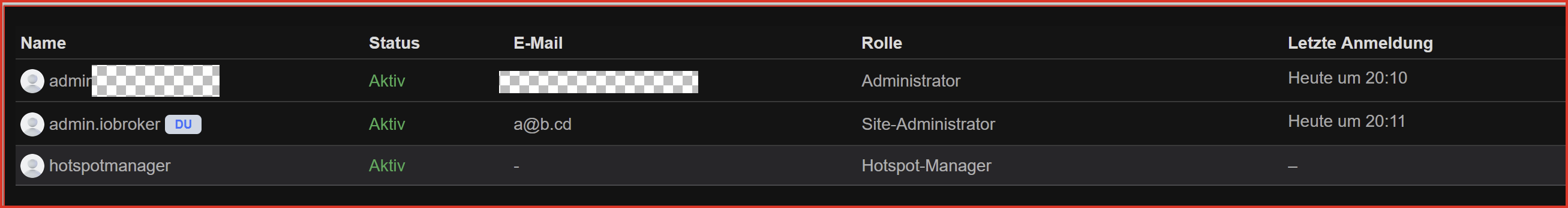

        Verwendete user mit denen bisher keine Verbindung möglich war: gleicher adminuser wie auch im unifi Adapter, hotspotmanager angelegt, zusätzlichen Admin user admin.iobroker
        Komisch das der adapter geht und das script nicht. oder benutzt du den benutzer vom adapter und der wird blockiert weil schon eingeloggt?
        Auch mit einem neuen Site-Admin User hat bekomme ich keine Verbindung

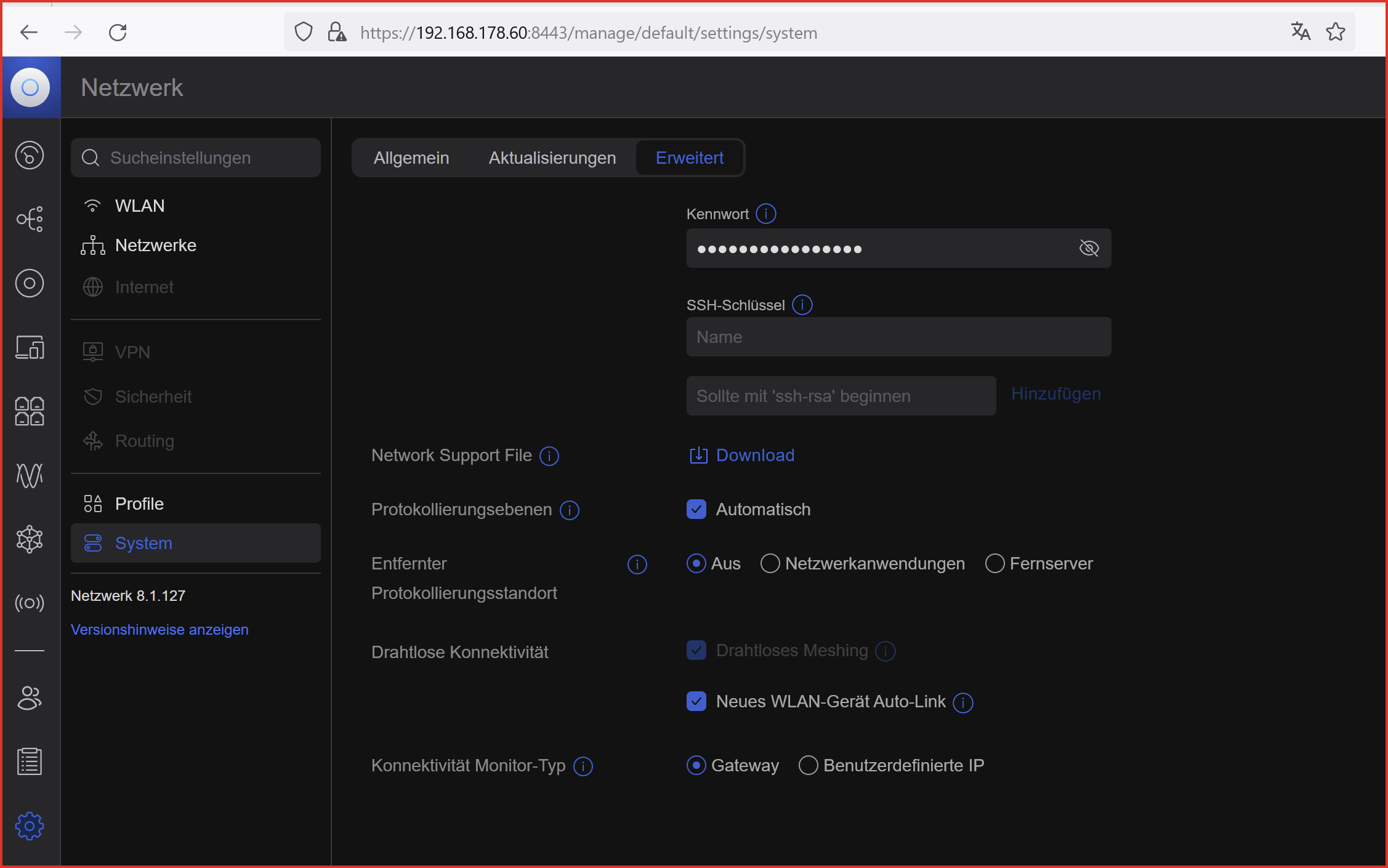

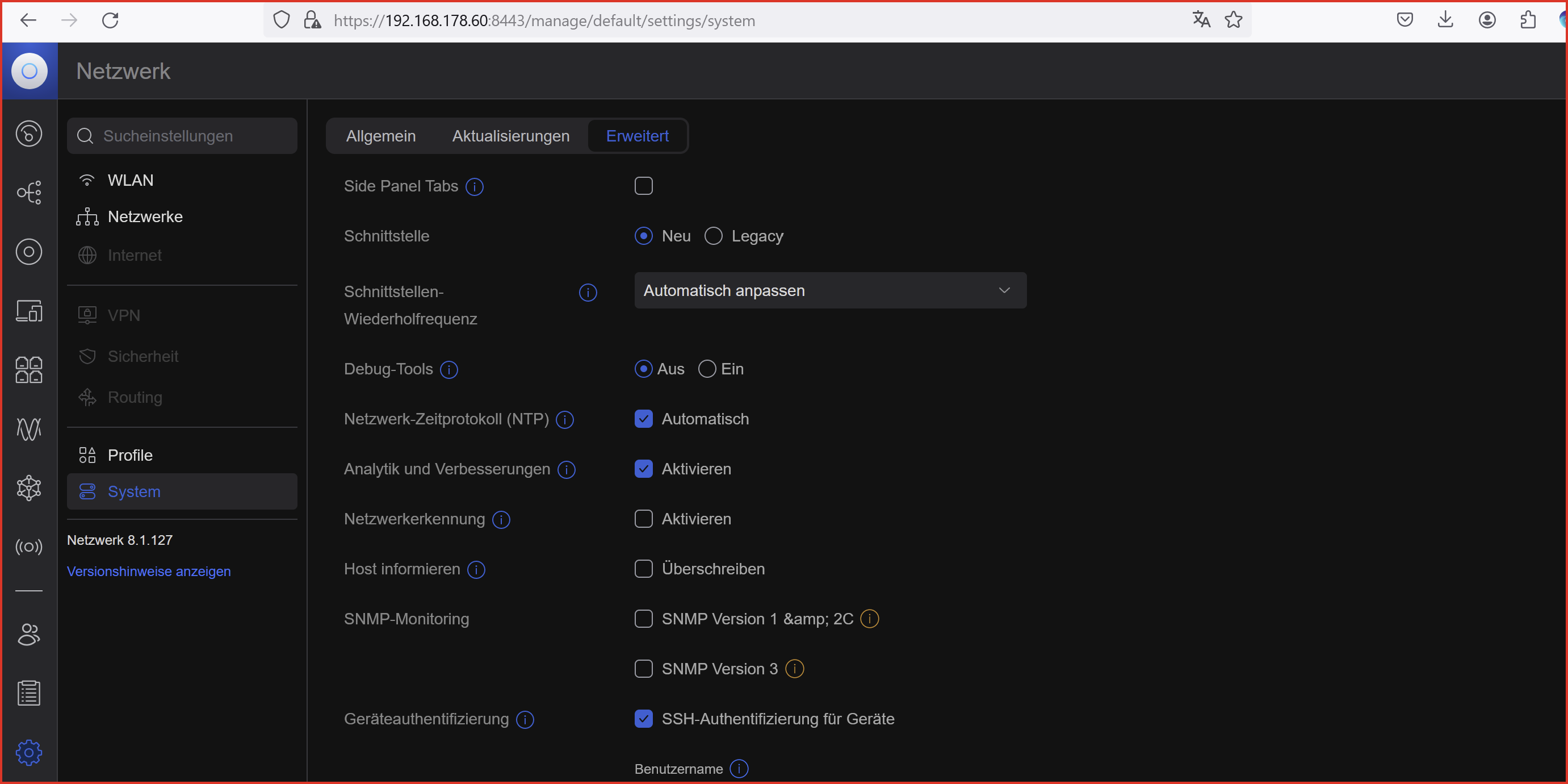

              @liv-in-sky So sehe im Unifi Controller meine Einstellungen aus.
              Habt ihr hier noch irgendwelche Optionen extra aktiviert?
              liv-in-sky 1 Reply Last reply Reply Quote 0

                @feuersturm sagte in Adapter: ioBroker.unifi:
                Version 2.5.1.
                ja - habe ich auch gecheckt - beide gleich
