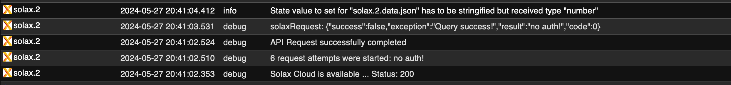

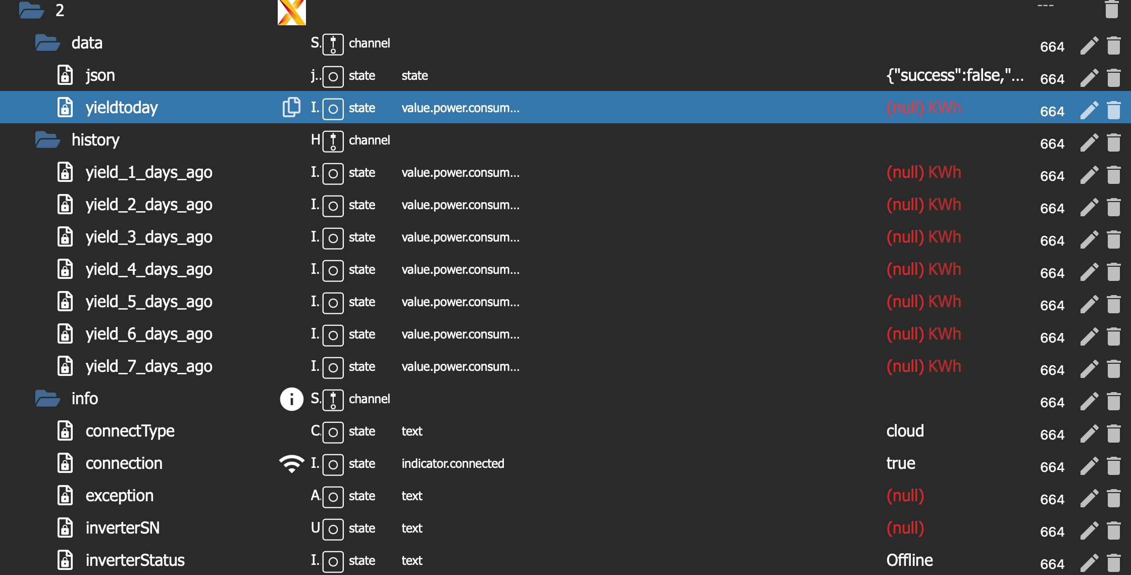

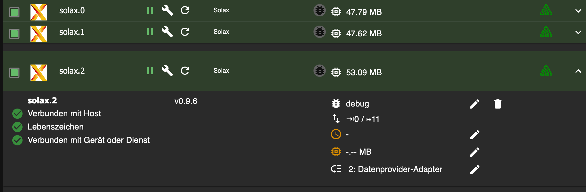

    Guten Abend
    Ich habe den IoBroker Solax Adapter von simatec mit 3 Instanzen installiert und jeweils einen X3-MIC/PRO-G2, einen X3-Hybrid-G4 und eine X1/X3-EVC Wallbox erfolgreich in der Solax Cloud eingebunden. Die beiden Wechselrichter funktionieren aber beim Abfragen der Solax Wallbox Werte bekomme ich allerdings seit Tagen keine Werte angezeigt. Ich habe auch schon unzählige Mails mit dem Solax Support geschrieben und Dokumentationsmaterial der Solax EV Charger -API bekommen aber ich kenne mich da leider nicht aus und keiner konnte mir da weiterhelfen. Wenn jemand diese Doku braucht, dann könnt Ihr euch gerne bei mir melden.
    Nun versuche ich es hier und bitte um eure Info. Vielen Dank!
    Folgender Status wird in der Protokollansicht angezeigt:

      @kasi635 Laut Log kann sich der Adapter nicht authentifizieren

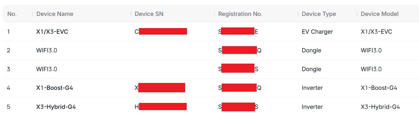

        @simatec Guten Morgen Simatec
        Ja, genau das ist das Problem obwohl die Wallbox mit der Cloud und Datenleitung direkt mit dem Hybrid Wechselrichter verbunden ist und alles soweit funktioniert. In der App sehe ich auch alles, aber über die API bekomme ich von der Wallbox keine Rückmeldung. Ich habe schon zig male den Token in der Solax Cloud erneuert und den vollständigen API Link mit dem Token und der Seriennummer der Wallbox in einen Browser eingetragen, aber ich bekomme immer folgende Rückmeldung:
        Trage ich da eventuell die falsche Nummer ein? ich habe mit dem Token schon die Sn Nummer und auch die Registrierungsnummer der Walllbox versucht, aber komme zu keinem Ergebnis..
        Ich habe auch schon versucht die Wallbox aus der Cloud zu entfernen und wieder neu einzubinden... leider auch ohne Erfolg. Ich hoffe, jemand hat hier noch wertvolle Tips für mich. Vielen Dank!!!!

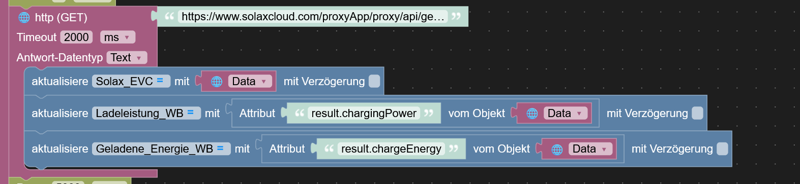

                      @kasi635 Guten Abend
                      Ich habe heute die Nachricht + neue Doku vom Support bekommen, dass es für die Wallbox einen anderen API Link gibt als für die Inverter. Dieser ist:
                      https://www.solaxcloud.com/proxyApp/proxy/api/getPileInfo?tokenId=XXXXXXXXXXXX&pileSn=XXXXXXXXXX
                      Wobei hier unbedingt die wirkliche Seriennummer der Wallbox einzutragen ist und nicht die Registrierungsnummer, wie bei den Invertern.
                      Mit einer API Abfrage über Blockly komme ich leider nicht weiter.
                      Vielen Dank!!SolaX X1&X3-EVC system API user guide_230704(1).pdf

                        @simatec Gibt es Planungen die Wallbox mit in den Solax Adapter aufzunehmen? @kasi635 hat ja hier den anderen API Link gepostet.
                        Ich lese meine Wallbox jetzt mit einem Blocky-Script über http (get) aus und zerlege dann das JSON. Das klappt schon sehr gut. Schöner wäre es aber natürlich wenn das im Solax Adapter mit drin wäre.
