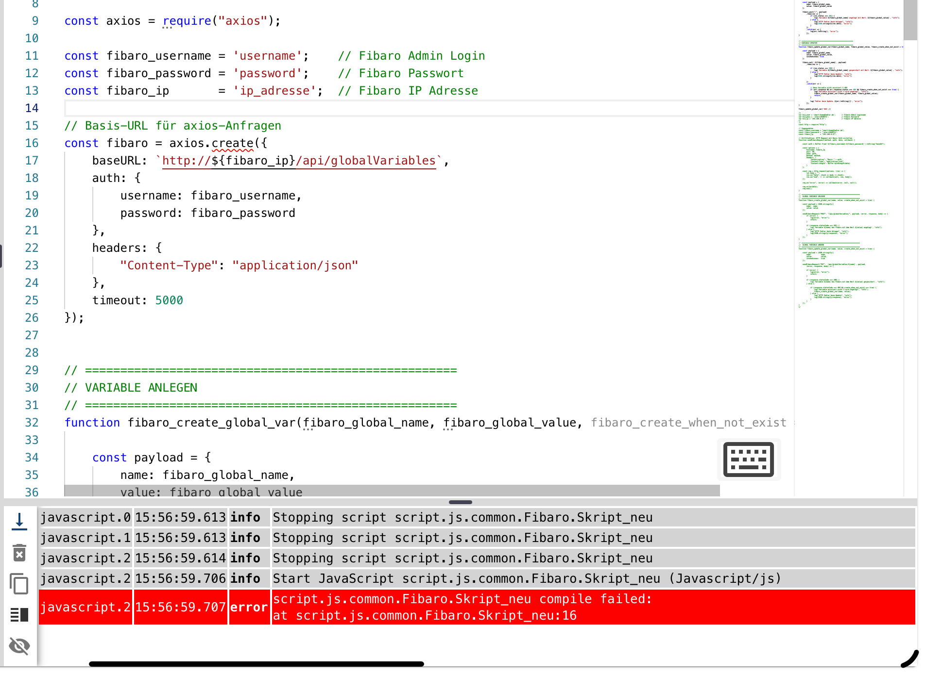

          @peterfido
          // Basis-URL für axios-Anfragen
          const fibaro = axios.create({
          const fibaro = axios.create({....

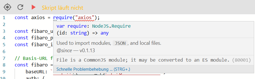

          zeigt nach Eingabe im Script-Fenster folgende Fehlermeldung:
          'Property 'create' does not exist on type 'typeof import("axios")'.(2339)'

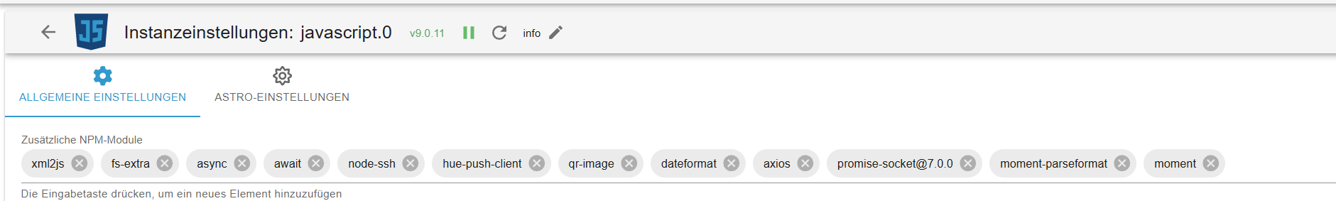

            Hast Du axios als Modul in der Javascript-Instanz angegeben?

              @peterfido na klar doch. Wenn ich mit der Maus über 'axios....' bekomme ich den Hinweis '(alias) modul axios'...

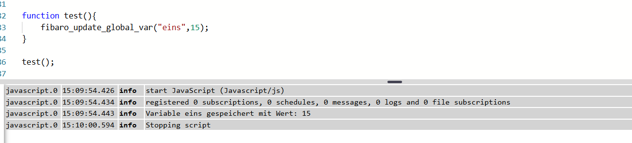

                Bei mir läuft es durch.
                Ist Deine Javascript-Engine aktuell?
                Edit: Zum Testen nutze ich mangels fibaro einen Webserver unter Node-Red.
                Das steht bei mir, wenn ich mit der Maus über require fahre. Bei axios steht nichts weiter.

                  Wenn Mauszeiger auf 'require'..., bekomme ich die gleiche Meldung.
