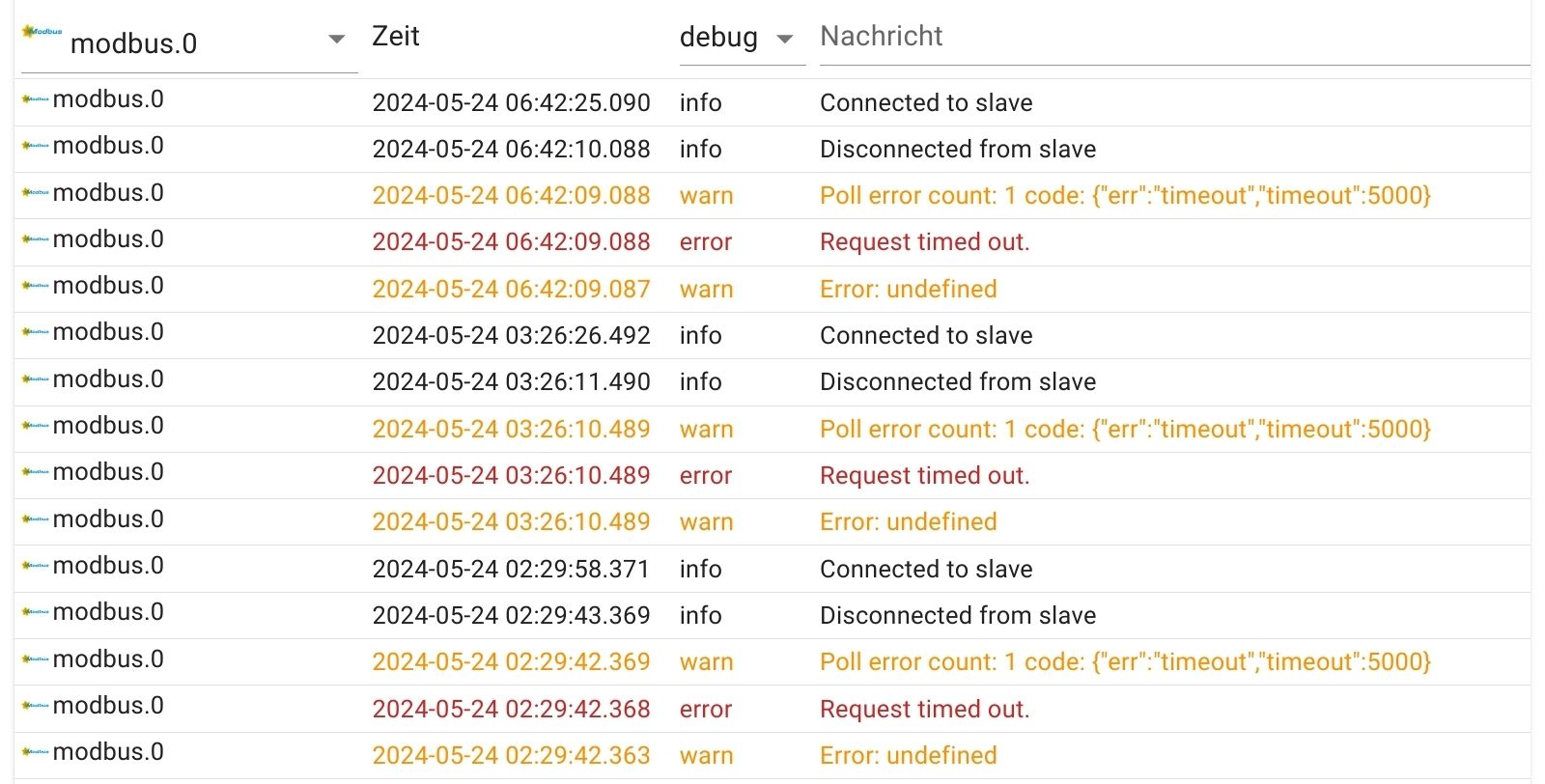

    Bei mir liefert der Modbus immer mal
    modbus.0
    2024-05-23 19:29:38.888	error	Client in error state.
    modbus.0
    2024-05-23 19:29:38.888	error	Request timed out.
    Hat da jemand eine Idee, wie man das abstellen kann?

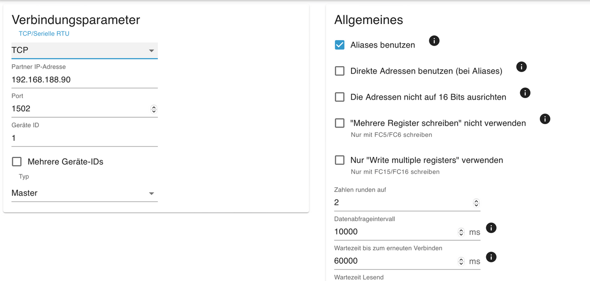

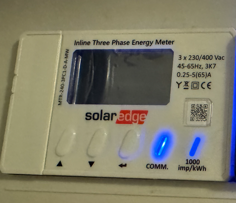

            @homoran Ich denke es ist Modbus TCP. Das Teil sieht so aus:
            • G guitardoc
