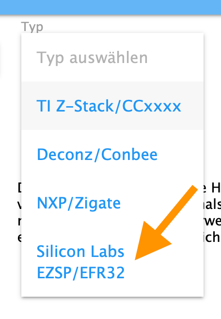

      @matt77che sagte in Brauche Hilfe beim Einbinden vom SLZB-06M:
      Wie bekomme ich das Ganze nun zum Laufen?
      Wenn Du die M-Variante mit Silicon Labs verwendest, musst Du im Zigbee-Adapter EZSP/Ember ZNEt wählen. Das sollte klar sein, oder? Siehe auch https://www.youtube.com/watch?v=nhBtpPyzc8o

        Matt77CHE
        @haus-automatisierung
        ja, habe ich so eingestellt, funktioniert leider nicht.
        Ich würde auch den Zigbee-Adapter favorisieren - nur leider funktioniert es nicht
