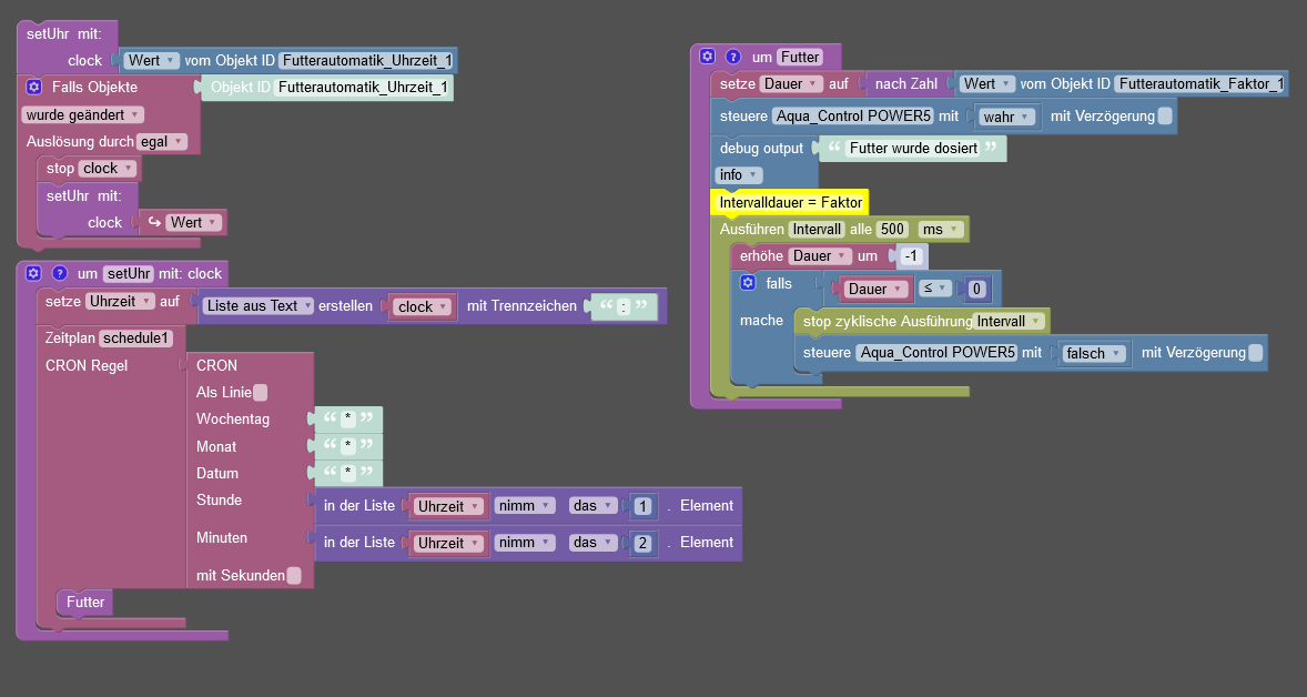

    Ist es möglich, meine bestehenden Futterautomatik Steuerungen so zu erweitern,
    das eine Filterpumpe 5 min. vor jeder dosierung abgeschaltet wird per Datenpunkt und dann nach einer eingestellten zeit z.B. 10 min. aus einem Datenpunkt wird dann die Filterpumpe wieder eingeschaltet !? @paul53

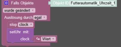

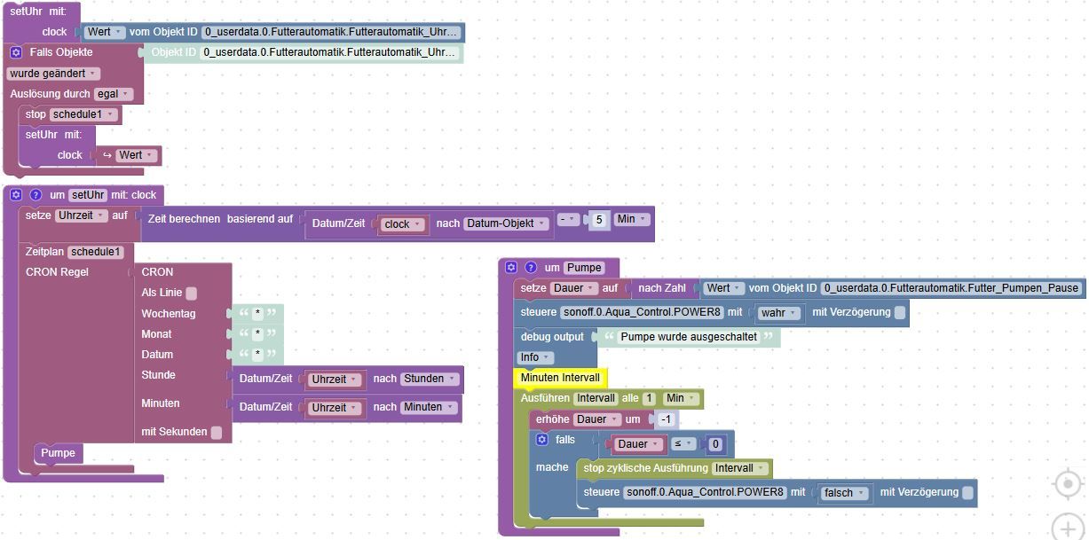

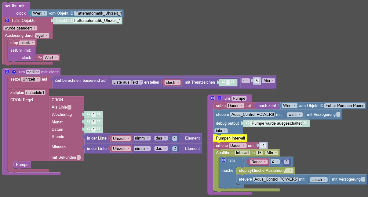

      • AphofisA Offline
        AphofisA Offline
        Aphofis
        Ich komme nicht weiter!
        Ich habe jetzt eine weitere Steuerung, die die Pumpe 5 min. vor der Futter dosierung
        stoppen soll und eigentlich nach einem Datenpunkt Zeit 15 min wieder einschalten soll.
        wo man dort aber den Datenpunkt mit den Minuten hinbekommt weiß ich nicht.
        und ob die Steuerung so korekt ist, weiß ich auch nicht.

        • AphofisA Aphofis

          @aphofis sagte: ob die Steuerung so korekt ist
          So funktioniert es nicht. "Futter Pumpen Pause" enthält die Minuten der Pause?
          Versuche es mal so:
            <variables>
              <variable id="-rJfc0$)%|5~2[%Tv0x]">clock</variable>
              <variable id="Q7*Gw)fesXb}OUBj1{`;">Uhrzeit</variable>
              <variable id="u)9}*R19v/Qs3Rt)$4,W">Dauer</variable>
              <variable type="cron" id="schedule1">schedule1</variable>
              <variable type="interval" id="Intervall">Intervall</variable>
            </variables>

          Anmerkung: "POWER5" ist sicherlich falsch?
          • AphofisA Aphofis
              <variables>
                <variable id=".S1.A,IoO_~]*nXiz`S*">clock</variable>
              </variables>
              <block type="procedures_defnoreturn" id="jE$gVVpa7!Xtx{X@H^Fd" x="-2212" y="-1362">
                <field name="NAME">Futter</field>
                <statement name="STACK">

              Ja hab ich probiert und Ja Power5 war falsch
              hab alles mal im minuten bereich getestet. es läuft.
              Hab es aber etwas anders aufgebaut.
              Also hatte die Vorlage deiner Steuerung genommen und den Faktor raus genommen für die pumpen steuerung
              dann halt Pumpe zur uhrzeit gestoppt und die Steuerung auch von dir für die Fütterung einfach den timeout auf dann 5 min gestellt und pumpe auf 20 min timeout.
              Die pumpe wird dann zB. 9:00 Uhr ausgeschaltet und nach Datenpunkt wird dann 5 min später Futter nach Faktor zu 500ms dosiert. die Pumpe springt dann 20 min nach 9 wieder an und hatte somit eine Pause von 15 min. also perfekt.
              Ob es so einwandfrei ist, weiss ich nicht zumindest gibt niemand einen Fehler aus und die Steuerung macht was sie soll.
              Pumpen Steuerung 1
              var clock, Uhrzeit, schedule1, timeout;
              // Beschreibe diese Funktion …
              async function Pumpe() {
                setState('sonoff.0.Aqua_Control.POWER8' /* Aqua_Control POWER8 */, false);
                console.log('Pumpe wurde ausgeschaltet');
                sendTo("telegram.0", "send", {
                    text: 'Pumpe wurde ausgeschaltet'
                (() => { if (timeout) { clearTimeout(timeout); timeout = null; }})();
                timeout = setTimeout(async () => {
                  timeout = null;
                  setState('sonoff.0.Aqua_Control.POWER8' /* Aqua_Control POWER8 */, true);
                  console.log('Pumpe wurde eingeschaltet');
                      text: 'Pumpe wurde eingeschaltet'
                }, 1200000);
              async function setUhr(clock) {
                Uhrzeit = clock.split(':');
                schedule1 = schedule((Uhrzeit[1]).toString().trim() + ' ' + (Uhrzeit[0]).toString().trim() + ' ' + '*'.toString().trim() + ' ' + '*'.toString().trim() + ' ' + '*'.toString().trim(), async () => {
                  await Pumpe();
              await setUhr(getState('0_userdata.0.Futterautomatik.Futterautomatik_Uhrzeit_1').val);
              on({ id: [].concat(['0_userdata.0.Futterautomatik.Futterautomatik_Uhrzeit_1']), change: 'ne' }, async (obj) => {
                let value = obj.state.val;
                let oldValue = obj.oldState.val;
                (() => { if (clock) { clearSchedule(clock); clock = null; }})();
                await setUhr((obj.state ? obj.state.val : ''));
              Futter Steuerung 1
              var clock, timeout, Uhrzeit, Dauer, schedule1, Intervall;
              async function Futter() {
                  timeout = null;
                  Dauer = parseFloat(getState('0_userdata.0.Futterautomatik.Futterautomatik_Faktor_1').val);
                  setState('sonoff.0.Aqua_Control.POWER5' /* Aqua_Control POWER5 */, true);
                  console.log('Futter wurde dosiert');
                      text: (['Futter wurde dosiert','Futterautomat ist ',getState('sonoff.0.Aqua_Control.POWER5').val].join(''))
                  // Intervalldauer = Faktor
                  Intervall = setInterval(async () => {
                    Dauer = (typeof Dauer === 'number' ? Dauer : 0) + -1;
                    if (Dauer <= 0) {
                      (() => { if (Intervall) { clearInterval(Intervall); Intervall = null; }})();
                      setState('sonoff.0.Aqua_Control.POWER5' /* Aqua_Control POWER5 */, false);
                  }, 500);
                }, 300000);
                  await Futter();

                @aphofis sagte:
                In beiden Steuerungen wird die falsche Variable gestoppt! Nicht clock, sondern schedule1 muss gestoppt werden.
                AphofisA 1 Antwort Letzte Antwort
                  @aphofis sagte:
                  AphofisA Offline
                  AphofisA Offline
                  Aphofis
                  @paul53 sagte in Futterautomatik:
                  @aphofis sagte:
                  also so !?
                   (() => { if (schedule1) { clearSchedule(schedule1); schedule1 = null; }})();
                    @aphofis sagte:
                    also so !?
                    @aphofis sagte: also so !?
                    Ja.
