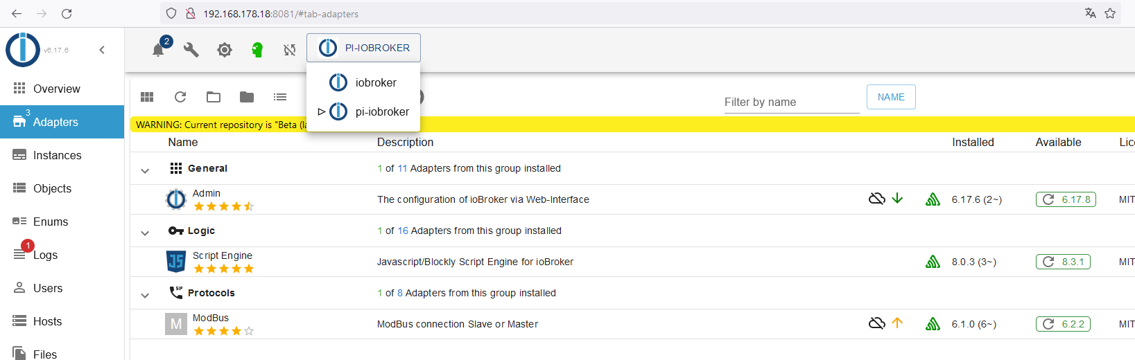

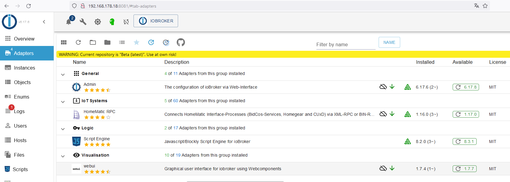

                            @homoran Na so:
                            Adapter des Slave:
                            Adapter des Master:
                            Das war und ist bei mir schon immer so und ich kann da auch keinen Fehler erkennen. Wenn es so gedacht ist das ich mit einem klick immer auf allen Systemen ein Update mache wäre das Konzept aus meiner Sicht eher schlecht.
