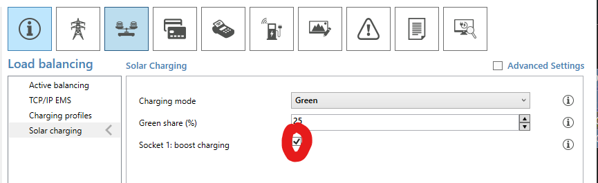

                                @mcbirne So, ich glaube, ich habe die Lösung gefunden. In den Einstellungen des Alfen konnte man ein Häkchen bei boost charging setzen. Damit ist er heute schon 2 x neu gestartet.image (2).png
                                mcBirneM 1 Antwort Letzte Antwort

                                  @mcbirne
                                  Leider habe ich das Problem, dass bei diesem Eintrag immer wieder der Charging mode auf off springt. Damit wird das das laden nicht wieder gestartet.
