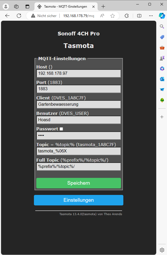

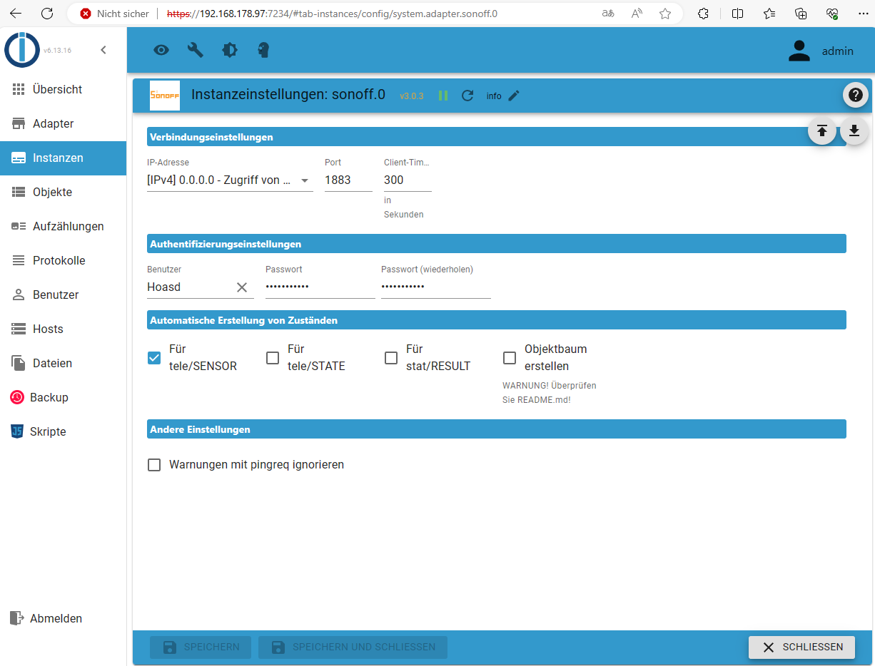

    Hallo zusammen, ich habe den iObroker neuerdings auf einem Synology NAS laufen (vorher auf einem RasperryPi).
    Leider bleibt die Instanz von Sonoff nach der Installation auf gelb. Ich kann mir leider nicht erklären warum!
    Ich habe einen "Sonoff 4CH Pro" auf den ich Tasmota geflasht habe.
    Hier meine Einstellungen:

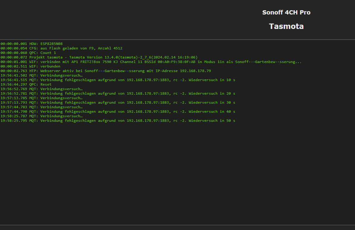

    In der Tasmota-Konsole bekomme ich folgende Informationen angezeigt:

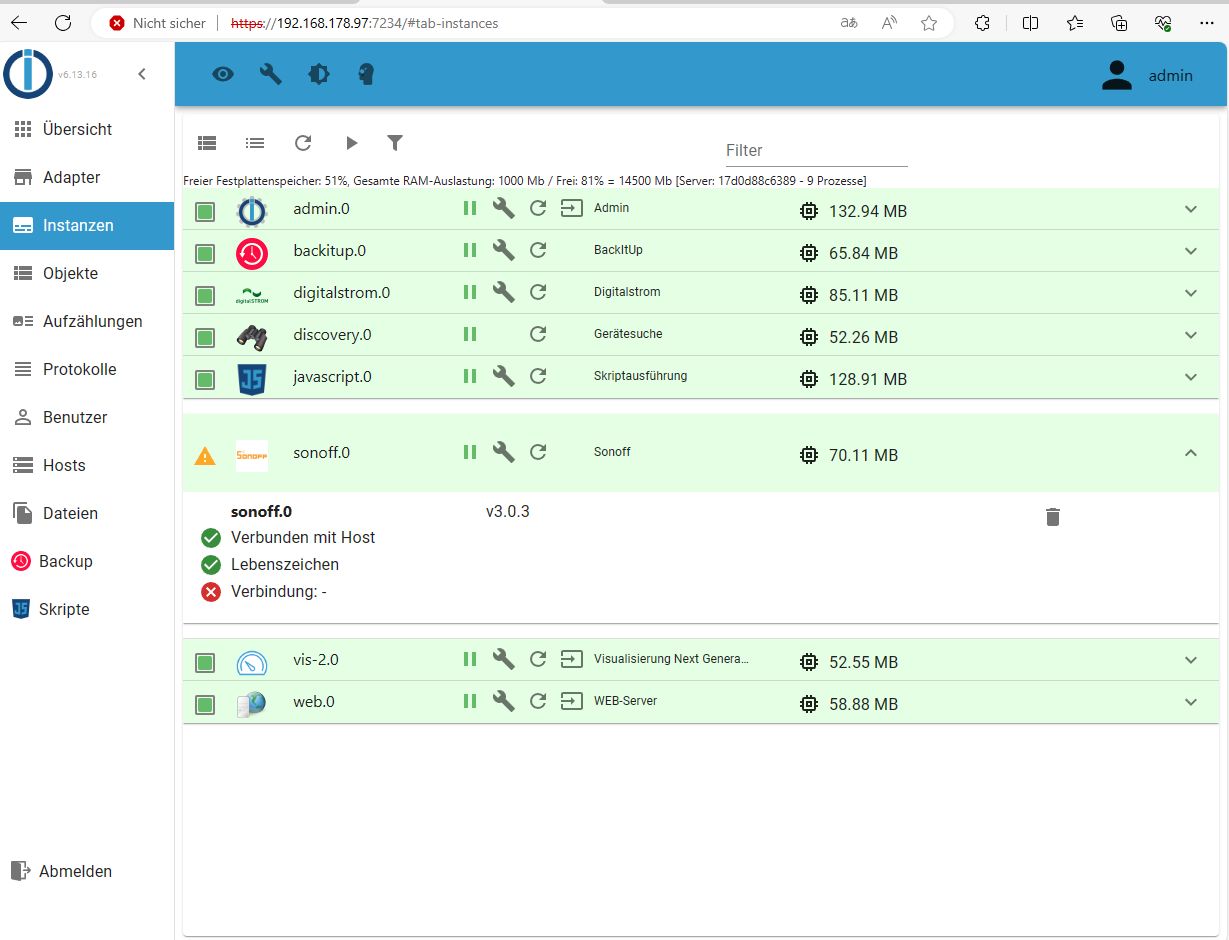

    Und im ioBroker Log stehen folgende Informationen.
    Erkennt jemand den Fehler? Was mache ich falsch?
    Danke euch schon mal!

      Samson71S Offline
      Samson71S Offline
      Samson71
      @hoasd
      Keine Mini-Screenshots, sondern Logs und Bildschirmausgaben bitte anständig in Codetags Posten.
      Synology = Docker. Daher tippe ich mal auf Probleme beim Durchreichen der Ports.

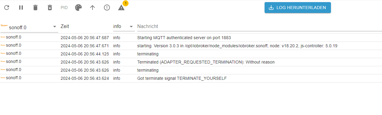

        @samson71 so?
        2024-05-06 20:56:43.621 - info: host.17d0d88c6389 stopInstance system.adapter.sonoff.0 (force=false, process=true)
        2024-05-06 20:56:43.624 - info: sonoff.0 (13380) Got terminate signal TERMINATE_YOURSELF
        2024-05-06 20:56:43.626 - info: sonoff.0 (13380) terminating
        2024-05-06 20:56:43.626 - info: sonoff.0 (13380) Terminated (ADAPTER_REQUESTED_TERMINATION): Without reason
        2024-05-06 20:56:43.663 - info: host.17d0d88c6389 stopInstance system.adapter.sonoff.0 send kill signal
        2024-05-06 20:56:44.125 - info: sonoff.0 (13380) terminating
        2024-05-06 20:56:44.163 - info: host.17d0d88c6389 instance system.adapter.sonoff.0 terminated with code 11 (ADAPTER_REQUESTED_TERMINATION)
        2024-05-06 20:56:46.696 - info: host.17d0d88c6389 instance system.adapter.sonoff.0 started with pid 23845
        2024-05-06 20:56:47.671 - info: sonoff.0 (23845) starting. Version 3.0.3 in /opt/iobroker/node_modules/iobroker.sonoff, node: v18.20.2, js-controller: 5.0.19
        2024-05-06 20:56:47.687 - info: sonoff.0 (23845) Starting MQTT authenticated server on port 1883

          Samson71S Offline
          Samson71S Offline
          Samson71
          @hoasd
          Ja genau. So kann man ein Log oder eine Ausgabe auch anständig lesen. Sonst braucht man am Mobilgerät echt ne Lupe zum Entziffern.
          EDIT
          Für das Thema Ports muss man sich mit Docker bzw. dem entsprechenden Produkt beschäftigen bzw. mit den entsprechenden Voraussetzungen. Dafür haben wir zwar auch den einen oder anderen Spezialisten hier, aber wenn man von einer nativen Umgebung eines PI "mal eben" auf ein Container System umsteigt, würde ich schon erwarten, dass man sich damit vorher grundsätzlich beschäftigt hat.
          Ich habe Docker z.B. irgendwann u.a. aus genau dem Grund aufgegeben.

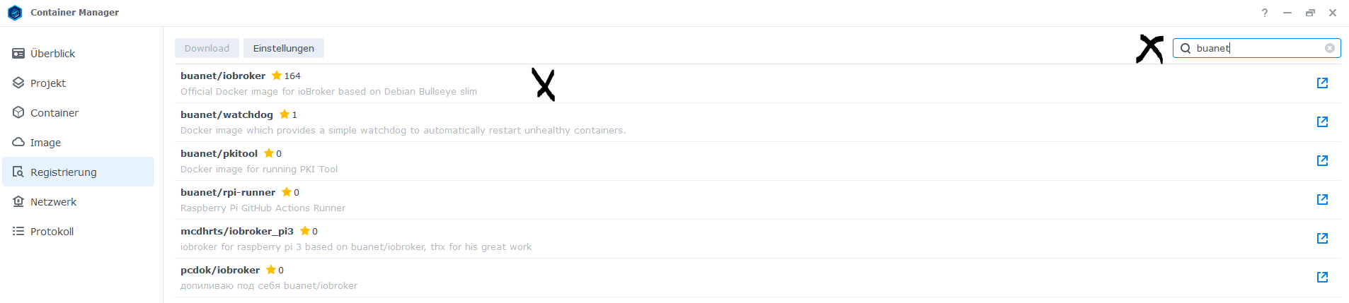

                            Skript?
                            Das läuft alles über den Container Manager.
                            Den buanet latest Container laden und starten.
                            Dann gibst Du die Einstellungen ein, darunter auch den Host Modus.
                            H 1 Antwort Letzte Antwort

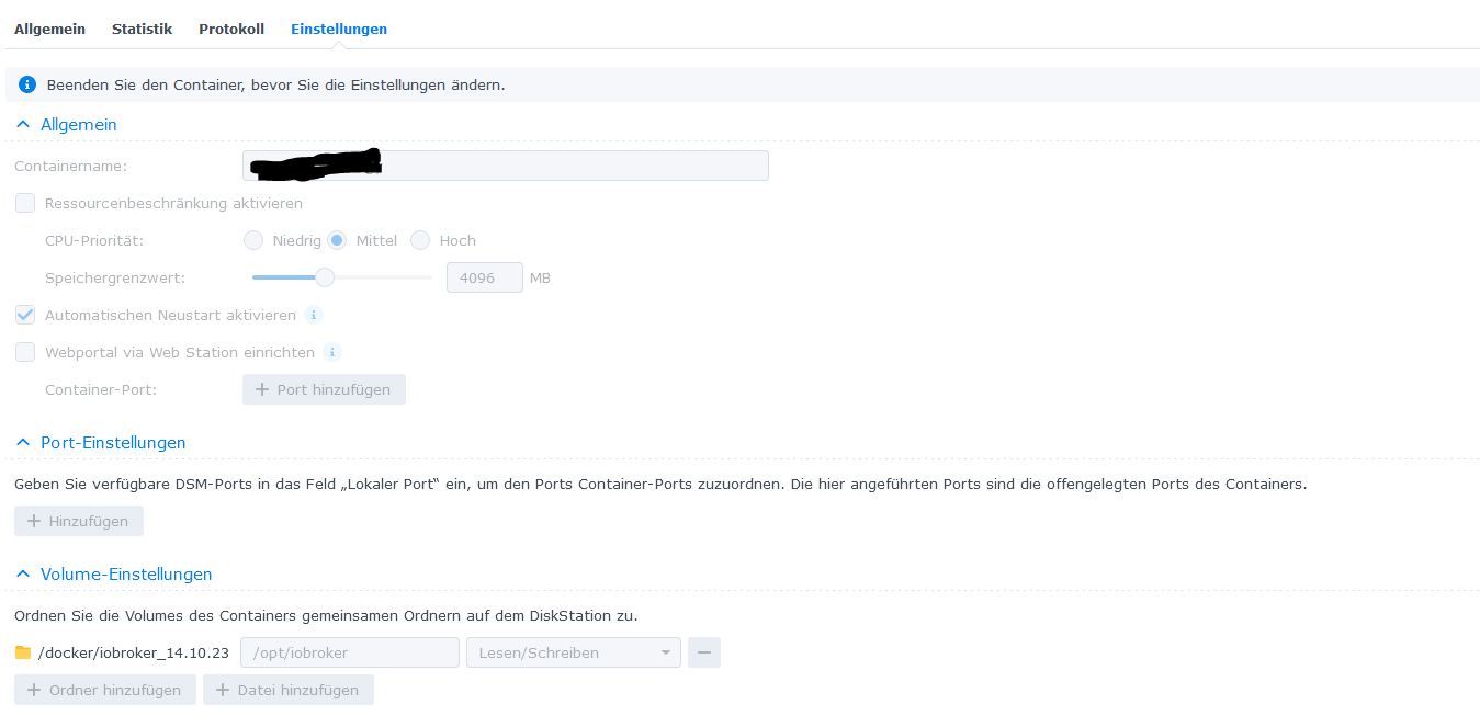

                                  @haselchen 😂 Ok, ich hätte schon früher hier ins Forum kommen sollen.
                                  Muss ich bei der Ausführung des Image / bei den Einstellungen für den Container irgend etwas beachten außer Netzwerk: host?
                                  Webportal für Web Station?
                                  Porteinstellungen? Hier direkt den Port für den Sonoff (Mqtt) eintragen? Oder erübrigt sich das komplett durch die Host Nummer?

                                    haselchenH Offline
                                    haselchenH Offline
                                    haselchen
                                    @hoasd
                                    Da meine Einstellungen schon ewig her sind...
                                    Du solltest auf jeden Fall im File Manager einen Ordner anlegen. Da darfste den Ausführungen mal folgen ;)
                                    In den Container Einstellungen musste den Ordner dann angeben.
                                    Wenn du das so übernimmst sollte alles laufen.
                                    Wie gesagt , wichtig ist der Ordner zum Mounten.

                                      @haselchen Großartig, es hat geklappt!!!
                                      Vielen Dank
