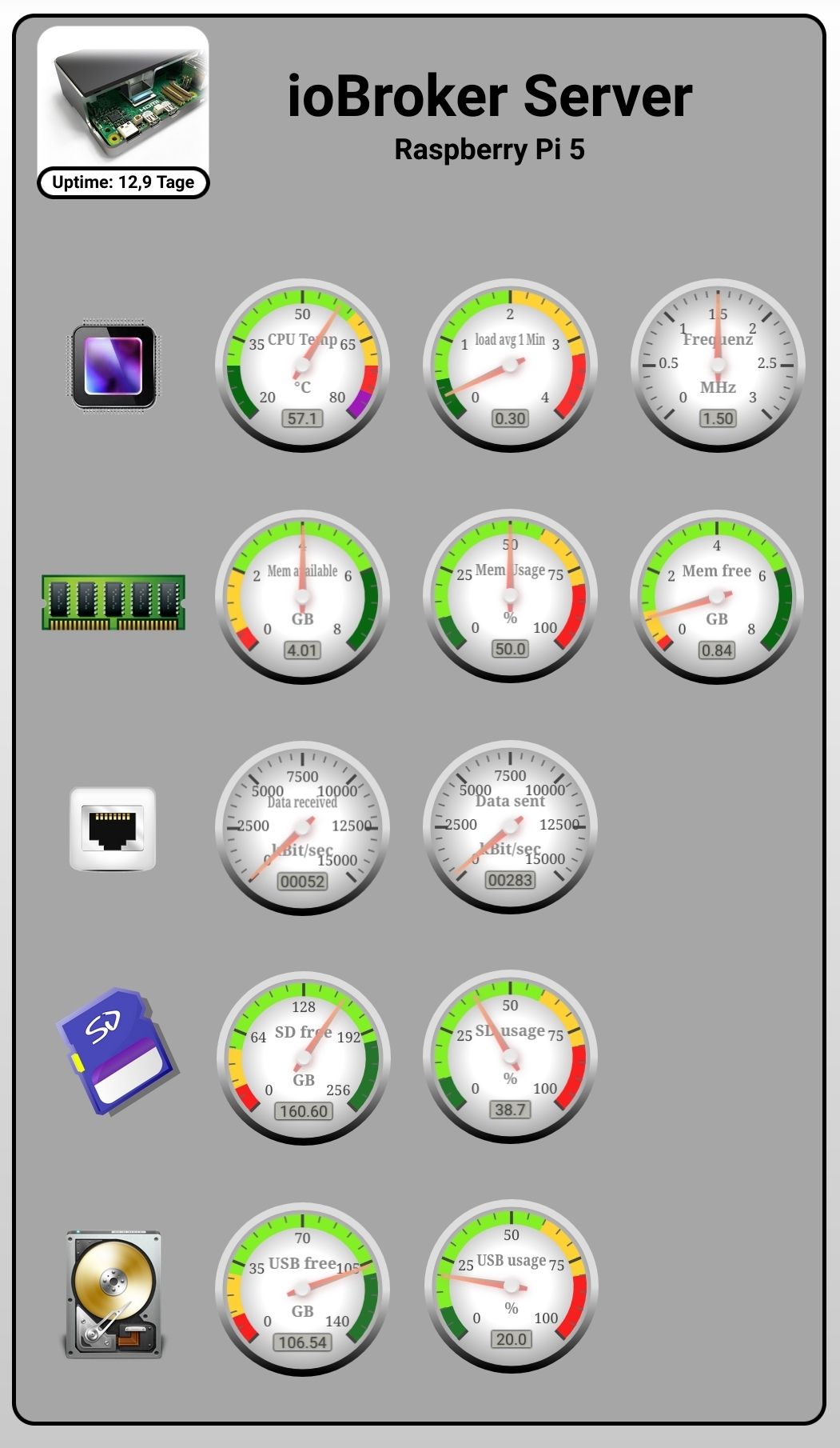

            • Thomas Braun
              Thomas Braun Most Active last edited by
              @pingps sagte in heap zu klein?:
              Was hast du für eine HW? Würdest du sie aktuell wieder beschaffen oder was würdest du empfehlen?

                    ich bin gerade vom NUC mit Proxmox wieder zurück auf einen Pi5, auf den dann auch noch die Instanzen zweier Slaves gebracht wurden.
