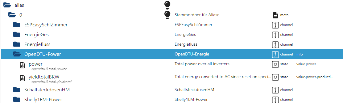

    Ein ähnliches Problem gab es vor Jahren.
    Mein Protokoll wird vollgeschrieben mit:
    web.0 2024-05-03 17:01:30.336	warn	Alias alias.0.O-DTU-Power.power has no target 8
    Diesen Alias.0.O-DTU Power.power habe ich gar nicht?
    Wie finde ich raus woher die Meldung kommt?

      ´Na Du schaust Dir an, ob der Originaldatenpunkt auf den dieser Alias "alias.0.O-DTU-Power.power" verweist, existiert.
      L 1 Antwort Letzte Antwort

          @laser Ja Du musst unter alias.0.O-DTU-Power.power schauen, da steht wahrscheinlich noch der alte Pfad drin.
          Öffne halt den Pfad unter alias.0

            @mickym Da gibt es nur das: Absolut nicht mit diesem ominösen Namen...

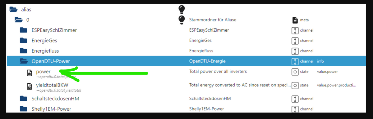

              @laser Na eins weiter unten ist doch der alias
              so und nun gehst Du auf den Bleistift rechts und passt den Originaldatenpunkt an.
              Jeder Punkt in dem Pfad ist eine Hierarchieebene!!!!

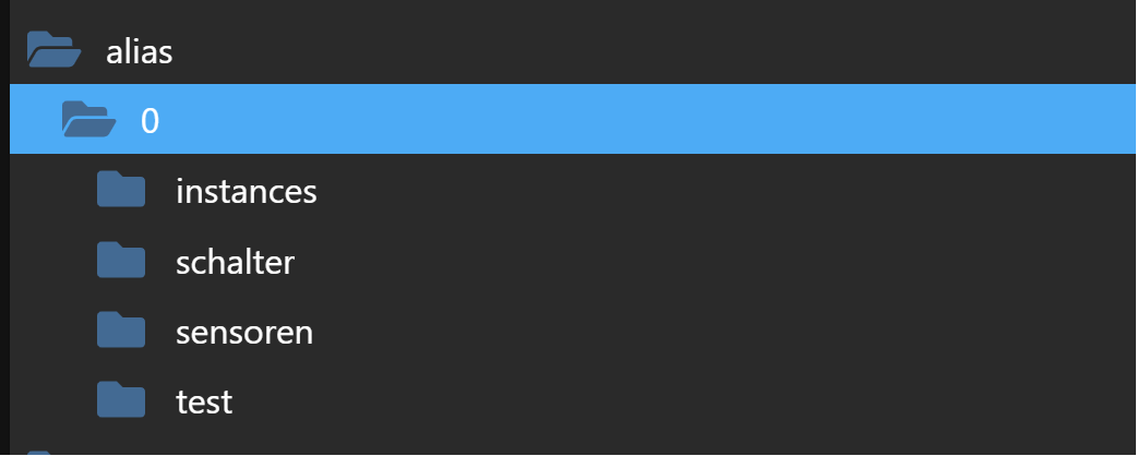

                    @mickym sagte in Alias alias.0.O-DTU-Power.power has no target 8:
                    er hatte den Alias gar nicht gefunden
                    Ehrlich gesagt, sehe ich im Screenshot auch nichts mit O-DTU...
                      Wenn Du mit dem Bleistift den Alias öffnest, dann musst den Originaldatenpunkt anpassen
                      oder Du löschst den alias, wenn Du ihn nicht brauchst.

                        @homoran sagte in Alias alias.0.O-DTU-Power.power has no target 8:
                        Oh ja ich glaube ihr habt Recht - dann habe ich mich verlesen. Sorry.
                        Ich nehme alles zurück. 😧
                        Dann vielleicht den Browser Cash nochmal löschen
