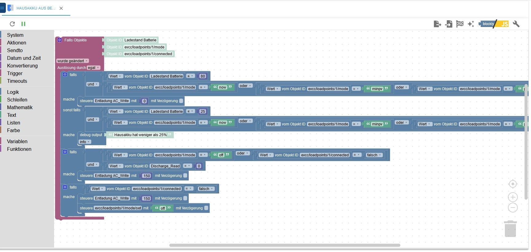

    guten Morgen zusammen... mit nachstehendem Blockly steuere ich das laden unseres E-Autos und die nutzung des PV Stromes bzw das Ausschalten des Hausakku beim ladevorgang
    das funktioniert ganz wunderbar..
    seit einiger Zeit bekomme ich allerdings diese Fehlermeldung
    stoppe ich das blockly bleiben die Meldungen weg.. diese tauchen auch nur auf, wenn kein Ladevorgang aktiv ist, sondern einfach tagsüber, wenn der Hausakku mit PV geladen wird etc.
    das Register 37 ist im Blockly der DP "Entladung AC Write"
    eigentlich dürfte doch ohne Ladevorgang kein Trigger, außer der des Akkustandes vom hausakku, Aktiv sein.. auch der Lademodus steht auf "off" , so dass ein Schreibbefehl an den Modbus doch nicht nötig ist, oder übersehe ich etwas.

      @docsnyder7 sagte in Blockly erzeugt wahrscheinlich diese Fehlermeldung:
      Bitte keine Screenshots, sondern immer als Text in code-tags posten!
                    mich wundert eben der Schreibversuch ins Register 37
                    Mh? Du schreibst doch Register 37_Entladung_AC_Write.
                    Ohne die Modbus-Dokumentation zum Gerät kann man da nicht helfen.
                          aber im Moment hängt kein Auto an, die 15A für die Entladung sind geschrieben
                          Du schreibst das doch aber jedes mal neu, wenn das Auto nicht verbunden ist, und sich einer der 3 States ändert:

                            @haus-automatisierung
                            shit , dass stimmt.. der Akku ist bei jetzt bei 100% und bleibt da auch ne gewisse Zeit... und die beiden anderen trigger greifen nur bei angehängtem Auto...
                            sollte doch so verhindert werden

                                mit dem zusätzlichen "UND" ist bis dato keine Meldung wieder aufgetreten.
                                Vielen Dank @all für die Hilfestellung!
