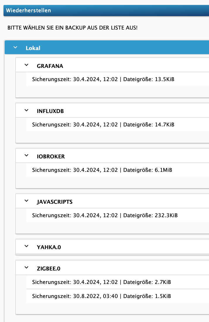

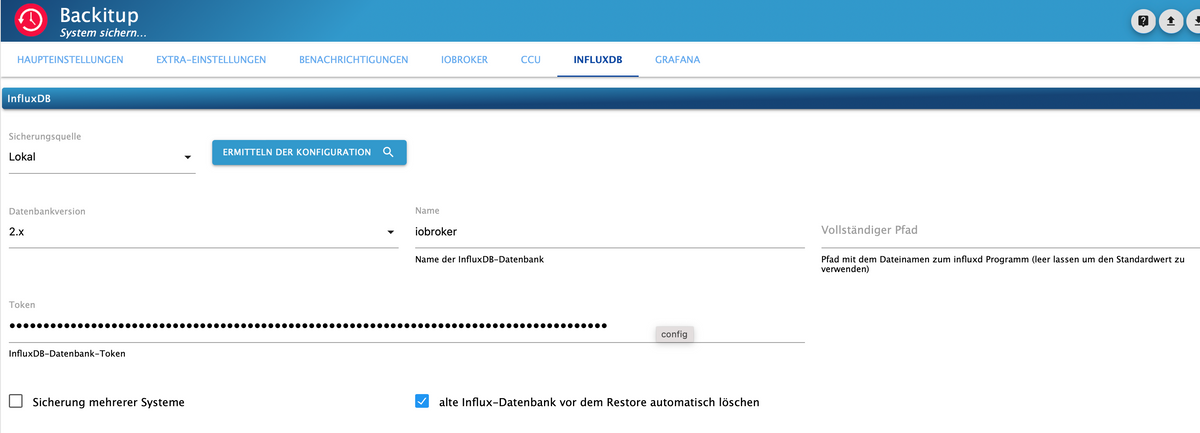

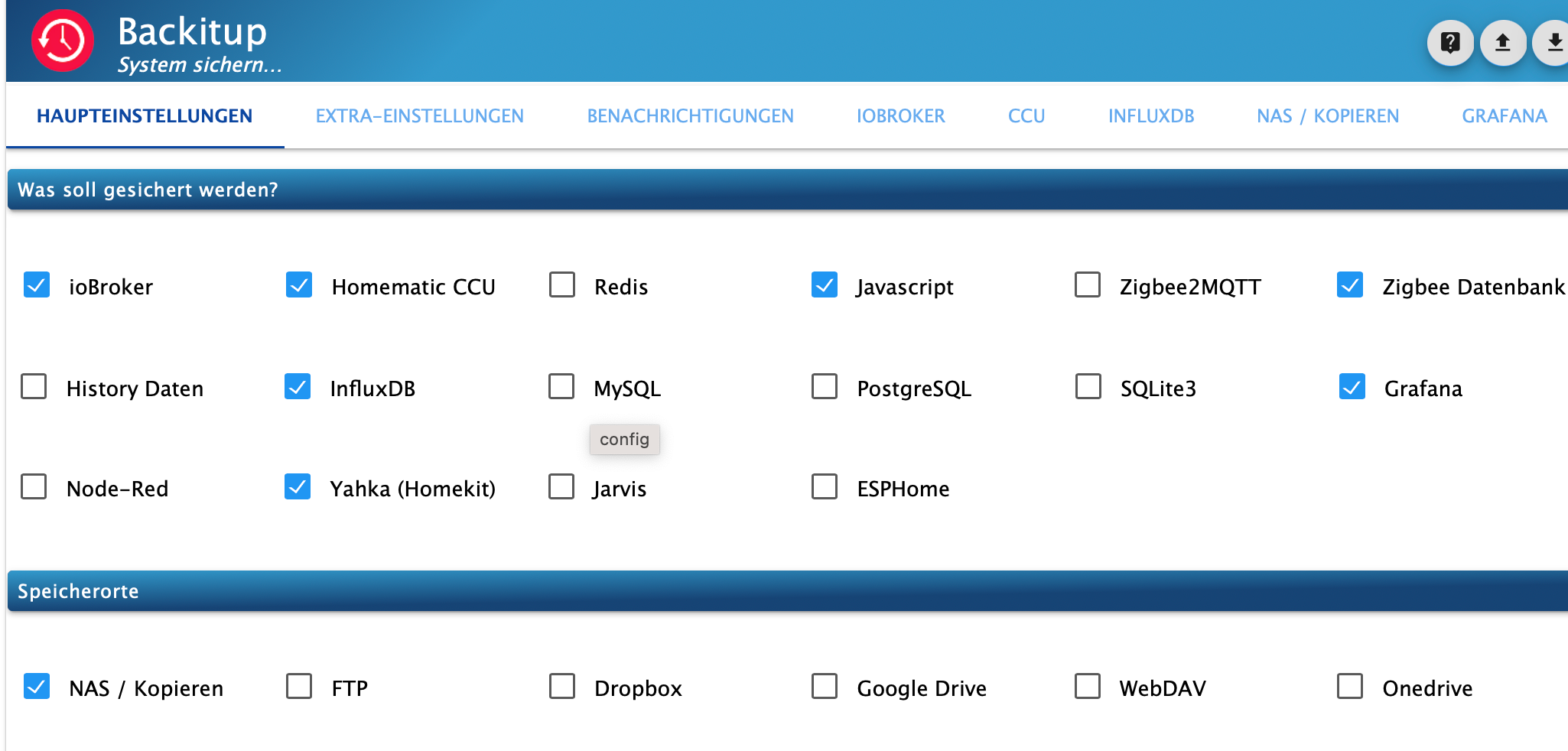

    Heute wollte ich mein System von einem Raspberry Pi 4 auf einen Pi 5 umziehen. Mit Erschrecken stellte ich fest, dass seit Herbst letzten Jahres offenbar InfluxDB und Grafana gar nicht mehr (fehlerfrei) gesichert wurden. Ursache war wohl in beiden Fällen, dass die Token ungültig geworden waren. Weiß der Teufel warum, habe ich doch daran seit rund zwei Jahren nichts mehr geändert.
    Einstellungen in BackItUp
    Nachdem ich die Token (hoffentlich) alle auf den aktuellen (gültigen) Stand gesetzt habe, werden nun auch wieder Backups von InfluxDB und Grafana erstellt. Aber diese sind offenbar viel zu klein, als dass sie auch die Daten enthalten können. Oder sehe ich das falsch?
    Fragen
    Was muss ich ggf. noch alles tun, um den Umzug hinzubekommen? Habe ich etwas vergessen?

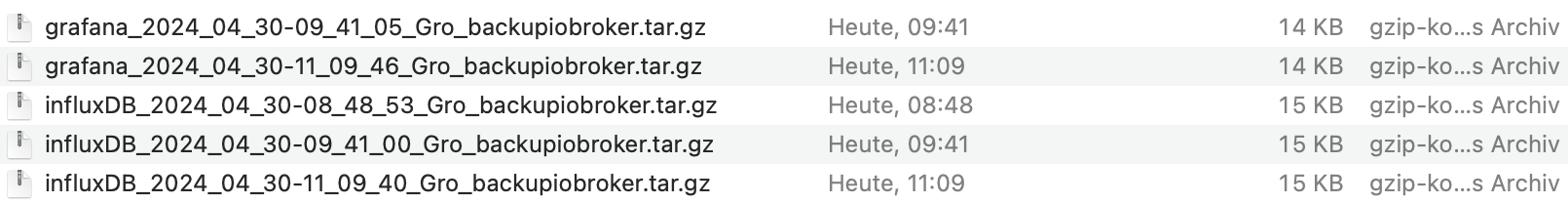

      Das mit den kleinen Dateigrößen kommt mir daher bekannt vor:
      https://forum.iobroker.net/topic/68779/tester-gesucht-backup-auf-fritz-nas-node-18-18-0
      Könnte das der Fall sein?

        Vielen Dank für den Hinweise.
        Nachdem ich den ellenlangen Thread (natürlich nur) überflogen habe, bin ich eigentlich ratlos wie zuvor. Nur eines weiß ich: Bei meinem Umzug von Pi4 auf Pi5 wäre ich ohne nachzufragen kräftig auf die
        Nase gefallen.😞
        Mir ist noch nicht so recht klar, was ich tun kann/muss. Ich fühle mich von den vielen Beiträgen einfach bloß erschlagen.

          @legro sagte in Umzug auf Raspberry Pi 5:
          Nase gefallen.
          Das hat aber doch mit dem Umzug nichts zu tun!
          Die Ursachen liegen doch schon länger zurück.
          L 1 Antwort Letzte Antwort

              @homoran sagte in Umzug auf Raspberry Pi 5:
              Und wie soll mir diese Antwort weiterhelfen?😢
              Ich habe BackItUp über Monate, ja sogar Jahre, im Hintergrund laufen lassen, um dann für den Fall der Fälle, ein Backup zu haben. Erst als es nun an den Umzug ging, sind mir all die oben geschilderten Fehler aufgefallen.
              Bevor nun wieder der nächste Ratschlag hinsichtlich Backups kommt ..
              Selbstverständlich habe ich eine Backup-Strategie, die ich nutze(n kann): ApplePiBaker. Mithin ist BackItUp sozusagen ein Backup für meine Backups.😏 Leider ist diese Vorgehensweise für den nun anstehenden Umzug nicht geeignet.
              Dann muss ich mir wohl selbst einen Rat geben.😏
              Wenn das Ganze über NAS/Fritz!Box nicht klappt, sollte mir noch immer offen stehen ..

                @legro
                Dann setz jetzt die 'Cache loose'-Option und lass ein Backup laufen.
                Ich gehe davon aus, dass dann ein vollständiges Backup in der CIFS-Freigabe landen wird.

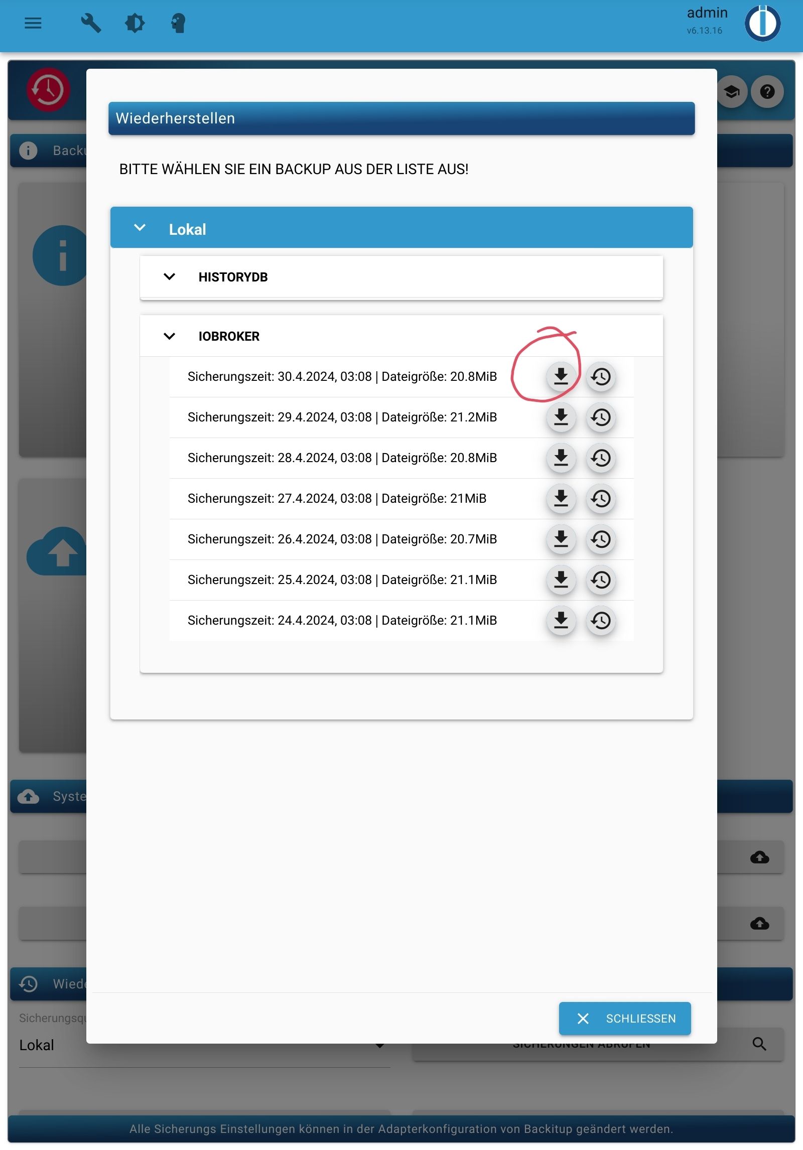

                      du musst es nicht einmal auf einem USB Stick sichern.
                      Im Backitup Sidebar-Menü kannst du es sowohl auf drn PC herunterladen, als auch wieder auf die neue Installation hochladen

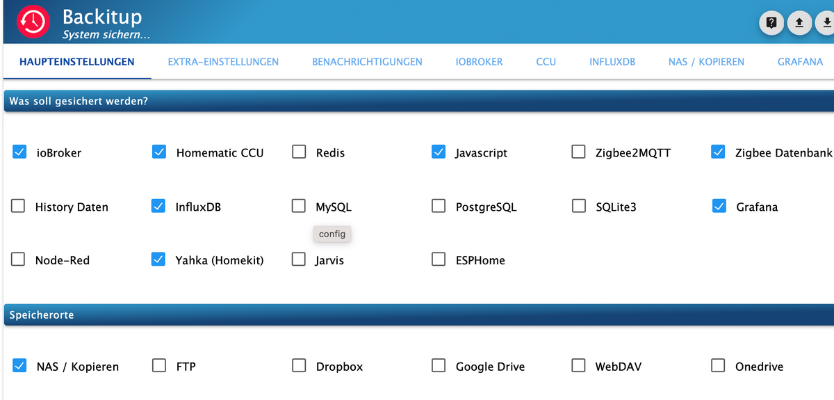

                        @thomas-braun sagte in Umzug auf Raspberry Pi 5:
                        Leider scheint dies in meinem Fall nicht zu helfen ..
                        Die Dateien sind unverändert (klein) geblieben.
                        Hier meine Einstellungen ..
                        Raspberry Pi 5 mit 8GB + 120GB SSD + Coordinator COD-m + ioBroker ..

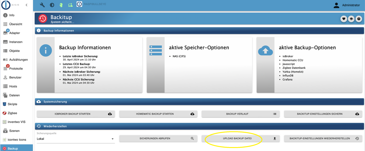

                          L Offline
                          L Offline
                          legro
                          Danke für den Hinweis. Zum Hochladen (PC->ioBroker) finde ich eine Schaltfläche, aber wie exportiere ich das Backup auf den PC?
                            @legro
                            Und bevor du umziehst bringst du dein System vollständig auf einen aktuellen Stand (inkl. nodejs, js-controller und alle Adapter).
                            • L legro
                              @legro "Sicherungen Abrufen" und dann
                              und da siehst du auch immer die aktuellen Dateigrößen
                                L Offline
                                L Offline
                                legro
                                schrieb am zuletzt editiert von legro
                                Irgendwie stehe ich auf dem Schlauch.😕
                                Wenn ich auf Sicherungen abrufe klicke ..
                                Hier wird mir nichts von ioBroker angezeigt.
                                Was mache ich denn nun schon wieder falsch?

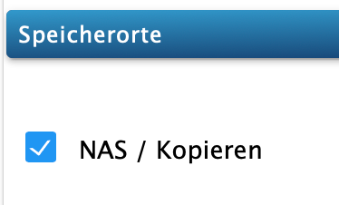

                                    Irgendwie verstehe ich das Ganze wohl noch nicht.
                                    Ich dachte, dass BackItUp wie folgt vorgeht ..
                                    • Backup wird im lokalen Verzeichnis erstellt.
                                    • Das Backup wird anschließend auf NAS kopiert.
                                    Löscht BackItUp denn nach dem Kopieren das lokale Backup?
                                      Ich dachte,
                                      je nach Protokoll:
                                      Backitup mounted das externe Laufwerk in /opt/iobroker/backups
                                      Dort wird das Backup erstellt, aber direkt auf das externe Laufwerk umgeleitet.
                                      Nur wenn der mount nicht steht, bleibt es lokal
                                        Nein, anders. Das entfernte Dateisystem wird im Mountpunkt /opt/iobroker/backups eingehängt und das Backup wird dann 'stumpf' dorthin gelegt. Wenn das durch gelaufen ist wird das Dateisystem wieder 'umounted' und das Verzeichnis ist im Idealfall wieder leer.
                                        Es werden (bei CIFS/SMB und NFS) keine Kopien durch die Gegend geschoben.

                                          @thomas-braun
                                          Danke für deine Erläuterungen!
                                          Das Ganze ist für unsereinen ziemlich verwirrend. Ich habe das ..
                                          .. wörtlich genommen.
                                          @Homoran
                                          Dann sollte ich im BackItUp-Adapter einmal diese Option deaktivieren.
