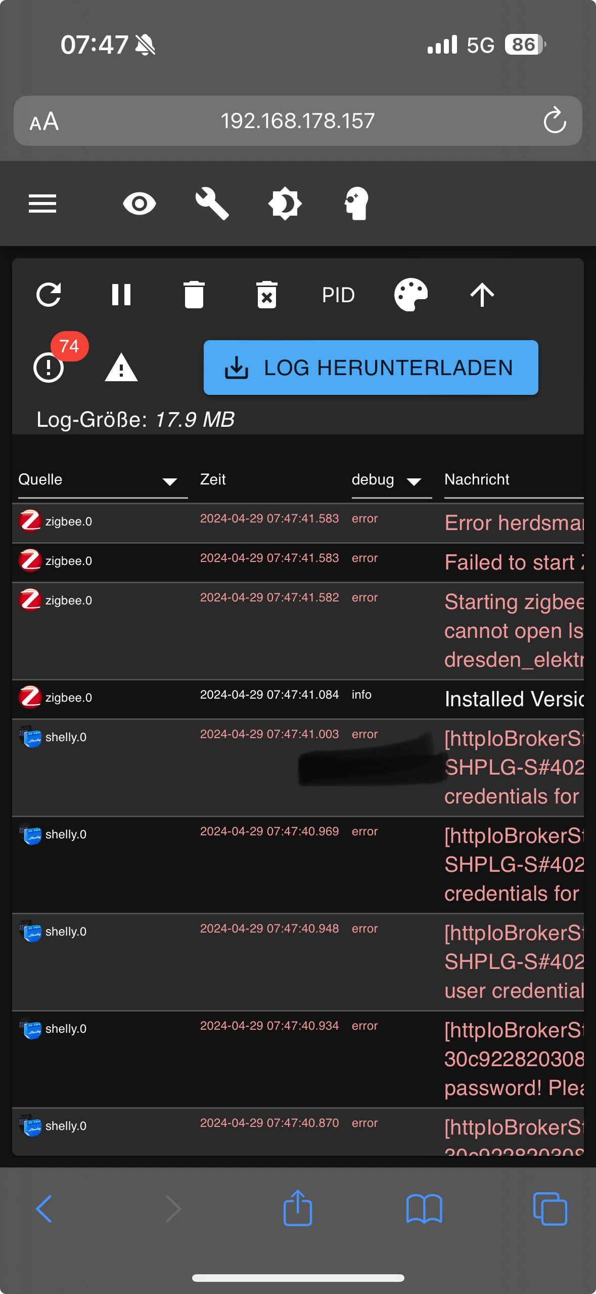

    Ich nutze seid kurzen den iobroker und möchte nun zigbee integrieren.
    Bekomme es nicht hin.
    Habe den Stick von sonoff 3.0 und ein ConBee II.
    Aber es klappt mit beiden nicht.
    Er wird auf dem raspberry im Terminal erkannt aber im iobroker bleibt er gelb.
    Habe in den Adapter von zigbee auch
    Is -l /dev/serial/by-id/usb-
    dresden_elektronik_ingenieurtechnik_GmbH_ConBee_||_DE2692476-if00'''
    eingegeben. Aber es klappt nicht. Es steht immer im Protokoll:
    Error herdsman Start
    Failed to start Zigbee
    Starting zigbee-herdsman problem : "Error while opening serialport 'Error: Error: No such file or directory, cannot open Is -| /dev/serial/by-id/usb-

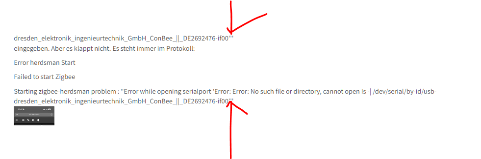

      @saylem im ernst... was soll ich mit dem Schnipsel.. meinst du da stehen ALLE relevanten informationen ????
      ausserdem check das hier
      b2901523-6279-4822-ab02-474135dbd4e3-grafik.png wenn du es per copypaste gemacht hast .. dann ist das der Fehler
      und demnächst ordentliche LOGs

        @saylem
        Hast Du da tatsächlich ein Pipe-Symbol | eingegeben?
        Sowas gibt man nicht ein, sondern kopiert es. Das ist kein Pipe sondern ein großes I.

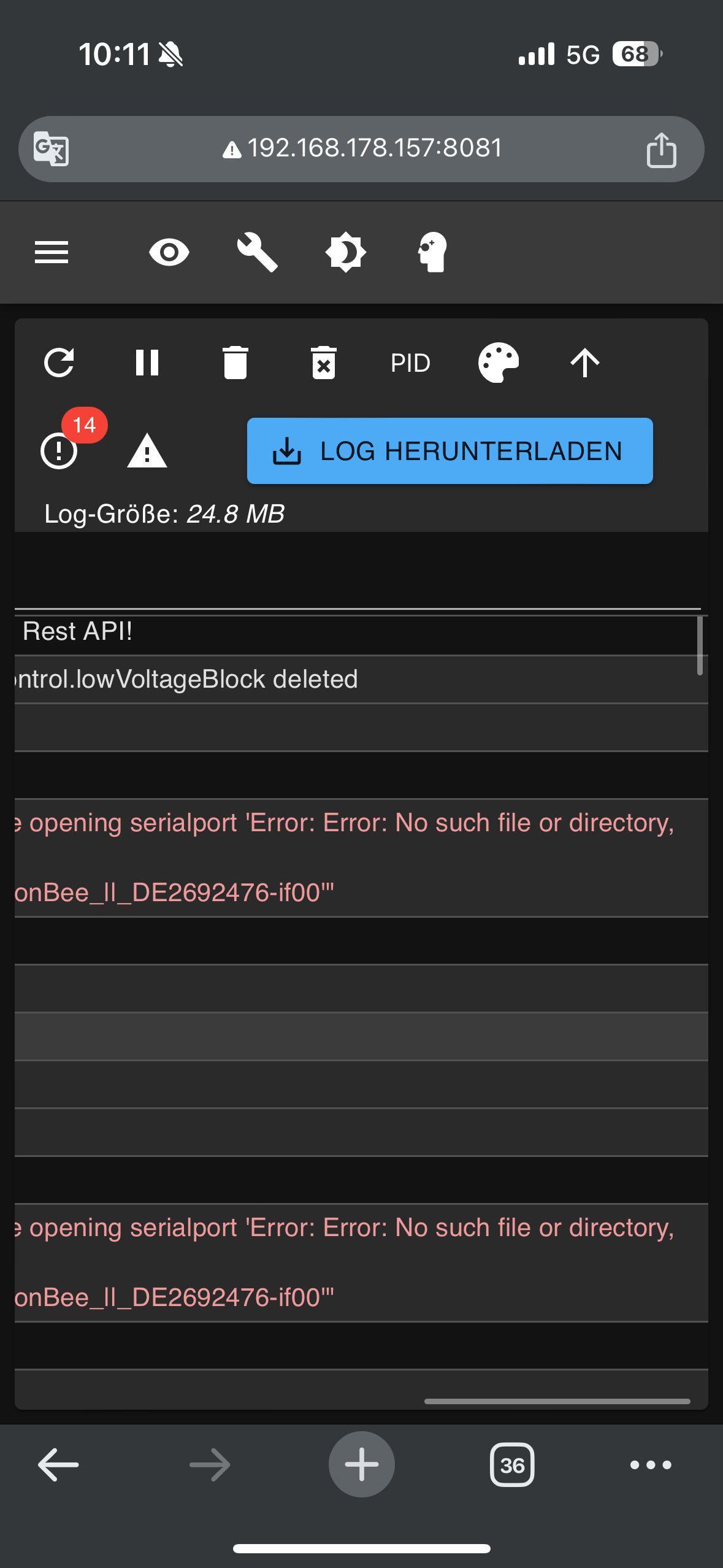

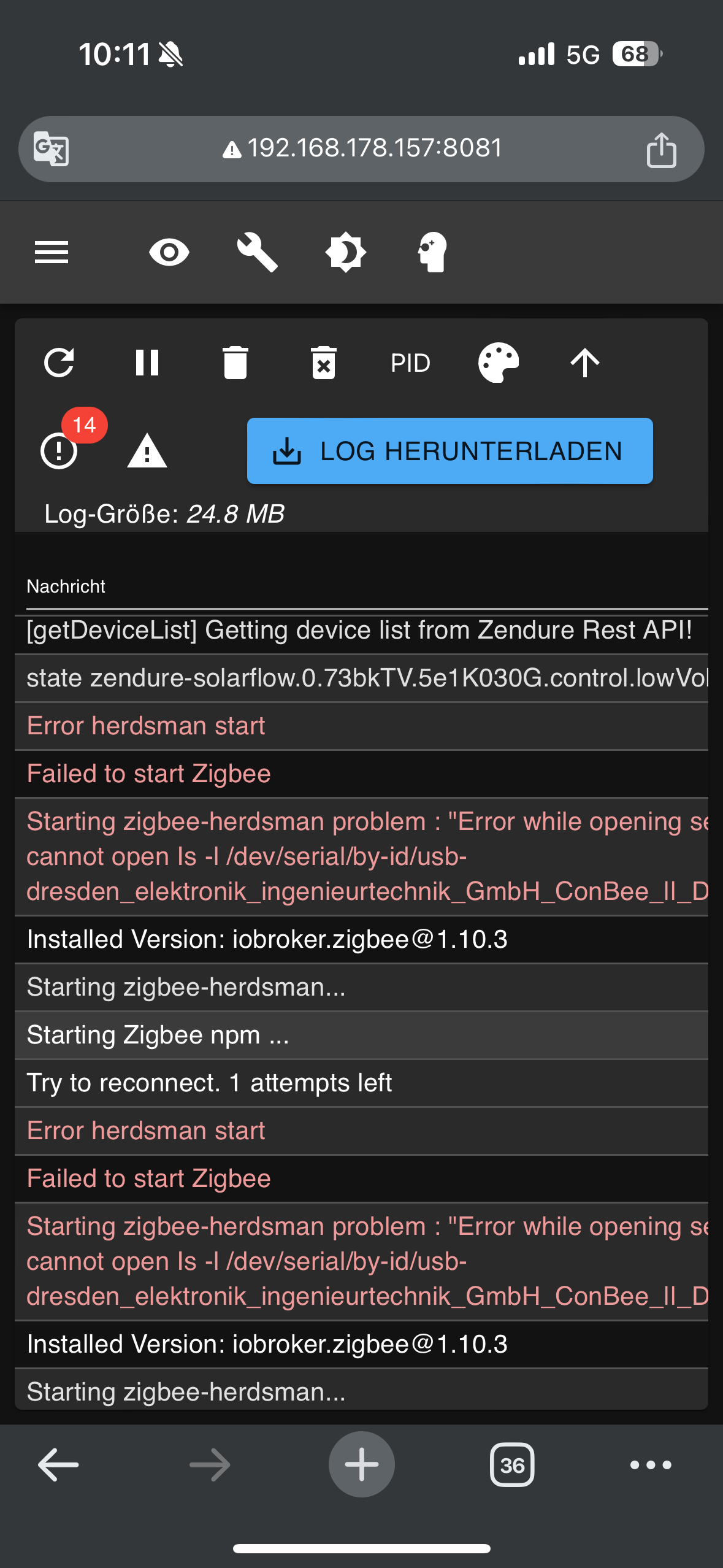

          Sorry ist was schief gelaufen.
          Kann es leider nur per Handy fotografieren. Sind 2 Fotos die nebeneinander gehören.
          Weiß nicht warum es im Protokoll so steht am Ende ““
          Habe es ohne kopiert im com-Anschlussname.
          Und habe auch kein | sondern ein I weiß nicht warum es so im mein Beitrag steht. Bestimmt weil ich es mit mein Handy kopiert.
          Aber im Adapter ist es ohne ““ und auch nicht | sondern ein I

                  @saylem sagte in Zigbee Problem Instanz immer gelb:
                  Okay werde ich Donnerstag machen.
                  Aber eigentlich habe ich es gemacht.
                  du hast als Gerätenamen für den Zigbeeadapter "ls -al /dev/..." eingeben. Lass' das "ls -al " weg...
