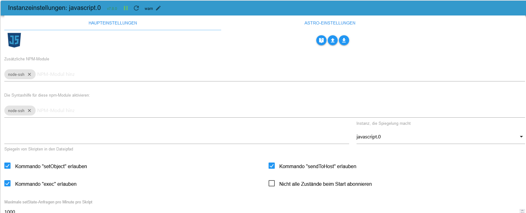

    Ich habe immer meine Raspberri PI im Wohnzimmer mit einem Script runtergefahren.
    So wie es nun aussieht funktioniert das nicht mehr.
    Ich habe vor kurzem den JavaScript Adapter geupdatet.
    on({id: '0_userdata.0.DG_Technik.Raspberry_Wohn_Shutdown', change: "any"}, function (obj) {
       const node_ssh = require('node-ssh').NodeSSH;
       const ssh = new node_ssh();
       ssh.connect({
       host: '192.168.xxx.xxx',
       username: 'pi',
       password: 'xxxxxxx'
       }).then(() => {
       ssh.execCommand("sudo shutdown");
    Fehlermeldung ist folgende.
    javascript.0
    	2024-04-22 02:47:14.530	error	Error: No response from server at Client.<anonymous> (/opt/iobroker/node_modules/iobroker.javascript/node_modules/node-ssh/lib/cjs/index.js:198:24) at Client.emit (node:events:517:28) at Client.emit (node:domain:489:12) at Socket.<anonymous> (/opt/iobroker/node_modules/iobroker.javascript/node_modules/ssh2/lib/client.js:821:12) at Socket.emit (node:events:517:28) at Socket.emit (node:domain:489:12) at TCP.<anonymous> (node:net:350:12)
    Würde mich über Hilfe freuen.

                      So es funktioniert jezt alles und das ohne fehlermeldung.
                      Es lag tatsächlich an dem Trigger...
                      Was mich wundert, das die Fehlermeldung erst jezt aufgetaucht ist, da es schon lange lief...
                      Danke für die hilfe.
