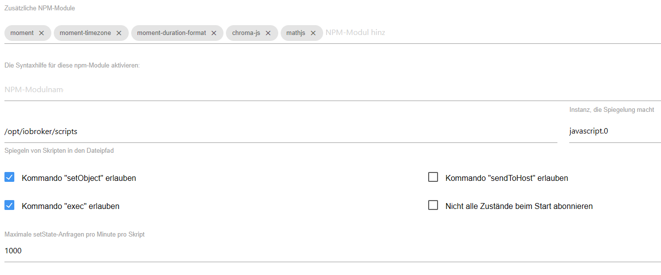

                      Schau in die Einstellunge des javascript-Adapters. Hast du da 'moment' als zusätzliches Modul eingetragen?
                      qqolliQ 1 Antwort Letzte Antwort

                        qqolli
                        @thomas-braun
                        Hab ich tatsächlich, wobei, wenn ich ehrlich bin, gar nicht mehr weiß warum und wofür :-(
                        Soll ich die drei moment- ... rauswerfen? Oder wie kann man die ggf. updaten (wenn das möglich ist)?

                          @qqolli sagte in Aus Blockly's sind Rules geworden - Warum?:
                          Ich würde mein System da 'sauber halten wollen'.
                          Btw ist ein Spiegel innerhalb von /opt/iobroker wenig sinnvoll. Ich würde (bzw. habe) das bei mir nach /home/iobroker/ spiegeln.

                            @thomas-braun
                            Ok, d. h. ich würde den bestehenden Eintrag von
                            /opt/iobroker/scripts
                            nach
                            /opt/iobroker/
                            ändern und die 3 moment-Einträge löschen, zumal ich nicht mehr weiß, wozu die gut waren?
                            Kann ich das "umspiegeln" :-) so machen, oder muss ich dabei noch etwas beachten? Sorry schon mal für all die nervigen Fragen.

                              @qqolli
                              Nein, nach
                              Ich schrieb doch, das macht keinen Sinn das nach /opt zu schreiben.

                                        Hättest du eine Idee, warum und wie ich das ggf. wieder i. O. bringen könnte?
                                        • qqolliQ qqolli
                                          @thomas-braun
                                          Ich habe gerade gesehen, das doch wieder Fehler im npm tree aufgetreten sind:
                                          Errors in npm tree:
                                          npm ERR! code ELSPROBLEMS
                                          npm ERR! invalid: moment@2.29.4 /opt/iobroker/node_modules/moment
                                          npm ERR! missing: chroma-js@^2.4.2, required by iobroker.javascript@7.8.0
                                          npm ERR! missing: mathjs@^12.3.2, required by iobroker.javascript@7.8.0
                                          npm ERR! missing: moment-duration-format@^2.3.2, required by iobroker.javascript@7.8.0
                                          Der muss in einer validen Version installiert werden/sein.
                                          Schau dir
                                          cd /opt/iobroker/ && npm ls moment
                                          an.
