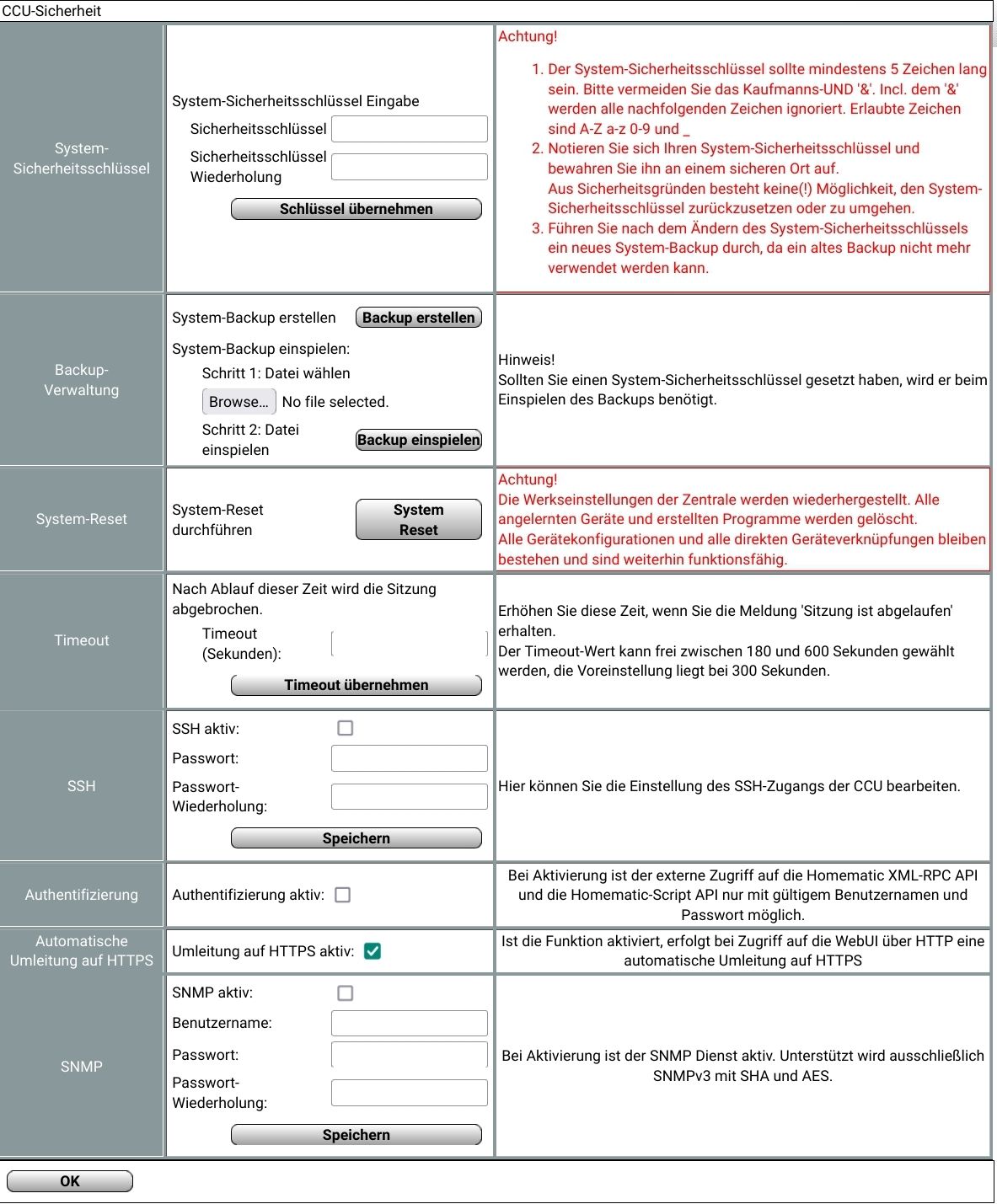

    Ich habe jetzt erstmal die Authentifizierung in der piVCCU abgeschaltet
    aber das kann ja nicht Sinn der Sache sein.
