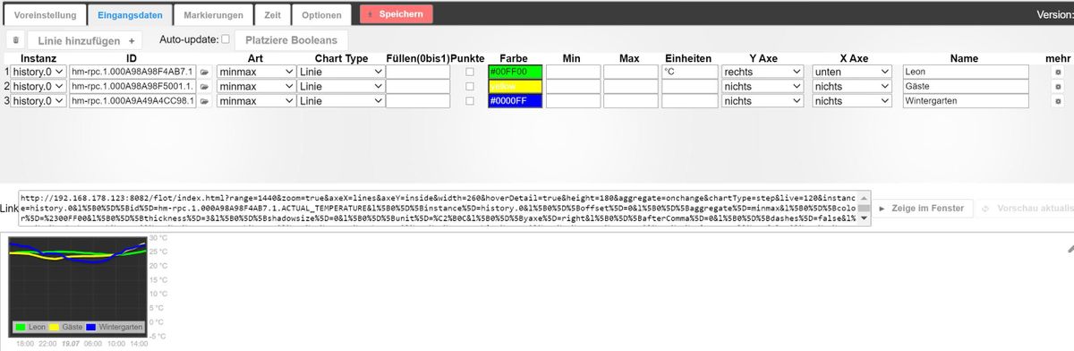

            Hallo, ich habe bei Min/Max nichts eingetragen, aber dennoch skaliert die Y-Achse nicht wirklich automatisch, oder warum beginnt die Skale bei -5°C?
            Danke für jeden Hinweis.

              Das habe ich auch manchmal nach Neustarts. Vermue, daß sich da ein NULL Datensatz oder sowas eingeschmuggelt hat. Und je nach Einstellungen zum Umgang mit NULL Datensätzen werden die als 0 interpretiert. Und um 0 noch ordentlich anzeigen zu können, wird auf -5° skaliert.
              Also mal in den Eingangsdaten auf das "mehr" rechts aussen drücken und "Null Werte ignorieren" angeben. In diesem Menue kann man auch Y-Achsen zusammenbinden, was extrem hilfreich ist.

                Perfekt... das war die Lösung. Besten Dank!
