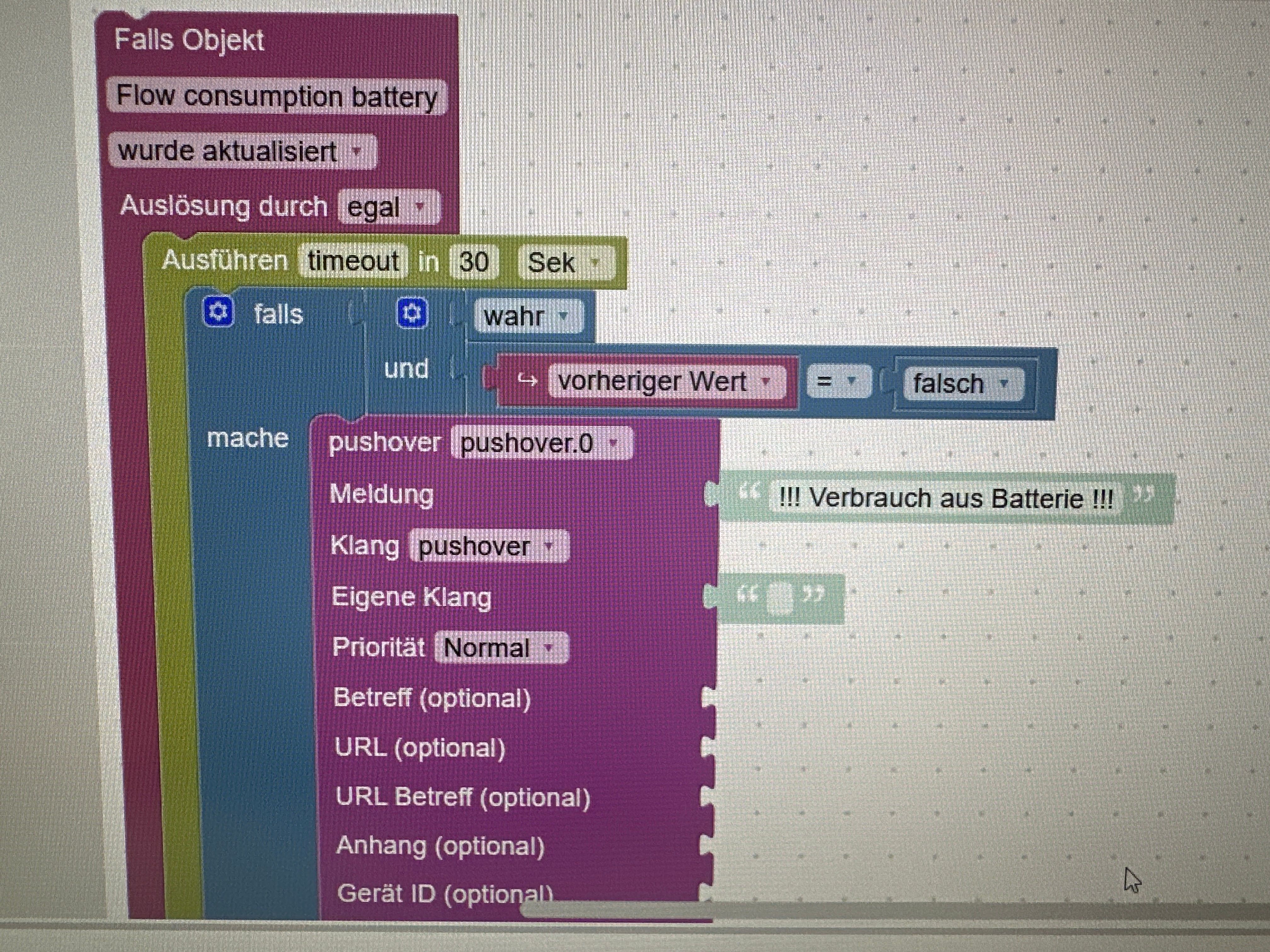

            MiSchu 0
            sorry, scheint nun zu funktionieren.
            hatte nicht bei Änderung, sondern beim Aktualisieren.
            Schau morgen weiter.
            vielen Danke erstmal

                MiSchu 0
                @paul53 geht das so auch
                • M MiSchu 0
                  @mischu-0 sagte: geht das so auch
                  Nein.
                    Nein.
