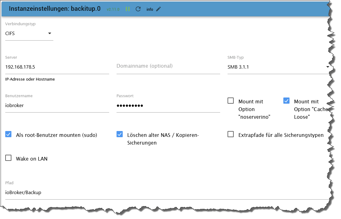

                @dr-pie
                Ob "Mount mit Option 'Cache Loose'" wirklich benötigt wird, weiß ich nicht.
                Hauptsache: Funktioniert einwandfrei.
                Auf dem Ordner müssen natürlich die passenden Berechtigungen gesetzt sein.

                  @dr-pie

                  @codierknecht Die Rechte sind richtig vergeben.
                  Meine Einstellungen sind genau so wie du sie gepostet hast.
                  Komisches Ding.

                          @dr-pie
                          Nee, doch kein Fehler. Aber du musst als root/sudo mounten, wenn in der /etc/fstab kein Eintrag ist.
                          Und ich vermute (hoffe), das deine SMB-Version nicht mehr 2 sondern 3.1.1 ist.

                            @dr-pie sagte in Backup auf NAS ... ich bekomme es einfach nicht hin.:
                            Nein, sind sie nicht. Du hast den Haken bei 'mounten als root' nicht drin.

                              @thomas-braun sagte in Backup auf NAS ... ich bekomme es einfach nicht hin.:
                              Bislang wohl nur auf dem FritzNAS und nodejs>18.irgendwas
                              Passt. Funktioniert auch ohne die Option problemlos.

                              @Dr-Pie
                              Wie @Thomas-Braun schon schreibt: Du mountest ohne "sudo".
                              Die Einstellungen im NAS passen auch?

                                          @myssv sagte in Backup auf NAS ... ich bekomme es einfach nicht hin.:
                                          @martinp sagte in Backup auf NAS ... ich bekomme es einfach nicht hin.:
                                          Womöglich unter Proxmox in einem nicht privilegierten LXC Container?
                                          Ja, genau so!
                                          Bei mir aus eben diesem Grund als privilegierter Container.
                                          CIFS funzt damit dann problemlos.
