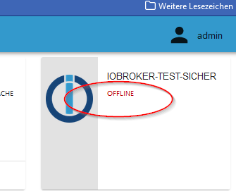

    @thomas-braun aktuell aber sowas von ...
    host.iobroker-test-sicher	2024-04-15 18:45:37.552	error	cannot get getHostInfo: Cannot read properties of undefined (reading 'speed')
    Und das hier dazu noch ...
    Ist das ggfs. ein Kollateralschaden der neuen SNMP Adapter Version?
    Mal schauen, ob sich das irgendwann beruhigt...
    ein "iob restart" habe ich schon gemacht - immer noch "offline", und dieses "cannot read properties of undefined ... " im Logging taucht immer mal wieder auf ...
    "iob stop - iob fix - iob start"
    Offline bleibt ...
    Mal schauen, wie sich das ansonsten auswirkt ...
    • MartinPM MartinP
      Offline bleibt ...

            @thomas-braun
            Die "Transport Endpoint is not connected" Meldungen sind etwas merkwürdig ...

              @martinp
              Das führe ich auf den Betrieb im LXC zurück.
              • MartinPM MartinP
                @thomas-braun

                MartinPM Online
                MartinPM Online
                MartinP
                schon ein
                "ls /proc/cpuinfo" meldet dieses "Transport endpoint is not connected"
                Starte den Container mal neu ...
                EDIT Nach dem Neustart funzt es wieder
                Auch die Übersichtsseite sieht gut aus ...

                  @martinp sagte in SNMP Adapter Update startet nicht:
                  Und den Host...
                  Laufen da mehrere Container? Schaut für mich aus wie 'Kampf um die gleichen Ressourcen'.

                    MartinPM Online
                    MartinPM Online
                    MartinP
                    @thomas-braun Sieht erstmal unauffällig aus, PVE Speicherauslastung bei ca 4/8 GByte, CPU auch nicht am Anschlag...
                    Mal eine Nacht nicht an den Knöpfen drehen, und schauen, ob es morgen immer noch funktioniert ...

                      MartinPM Online
                      MartinPM Online
                      MartinP
                      Bis jetzt funktioniert der LXC Container von iobroker tadellos.
                      Ein zweiter Container, in dem ich weitere Spielereien betreibe, scheint auch das "Transport endpoint is not connected" Problem zu haben.
                      Kriegt jetzt auch einen Neustart ... done, Probleme behoben.
                      Scheint dies zu sein:
                      https://discuss.linuxcontainers.org/t/top-failed-proc-stat-open-transport-endpoint-is-not-connected/13630
