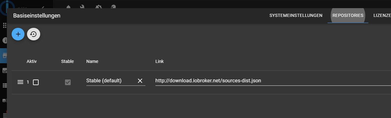

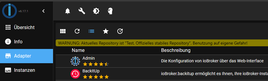

    Glaube das folgende Problem habe ich schon länger, ist mir irgendwie nie aufgefallen. Dürfte mal ein "Test" Repository angelegt haben, die Frage ist nur, wo und wie bekomme ich es wieder weg?
    host.iobroker
    2024-04-08 13:20:01.519	warn	Requested repository "Test" does not exist in config.

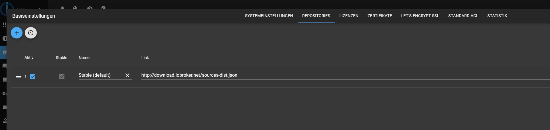

              @thomas-braun gemacht, sobald ich die settings wieder öffne, steht wieder "Stable (default)" drin.

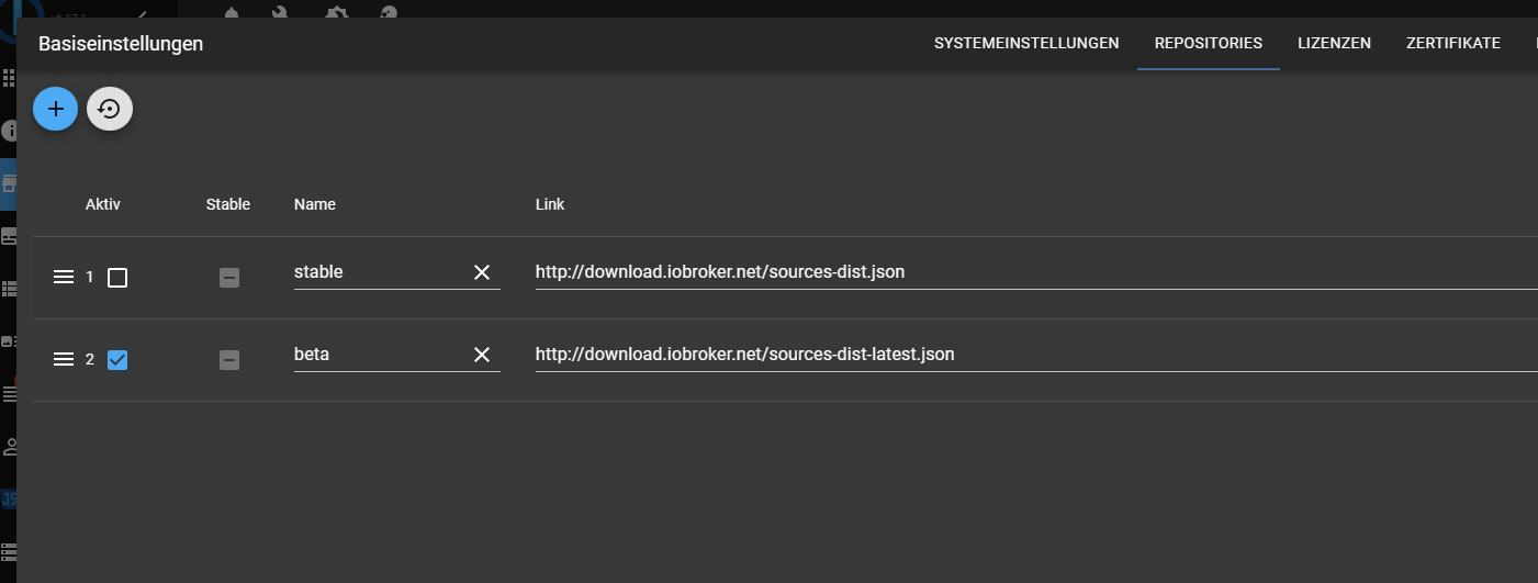

              Habe nun auch mal einen reset gemacht, und vor dem schliessen noch das Beta Repo ausgewählt:
              Erhalte dann im Log folgenden Error:
              Requested repository "beta" does not exist in config.
              und die Repo Settings wurden wieder zurückgesetzt:
              (aber default behält er irgendwie auf beta, desswegen auch der Error im Log...)
