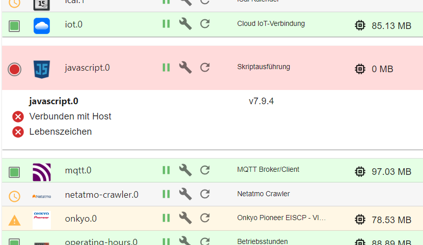

      Ich hatte heute um ca 4:00 Uhr Nachts einen Totalausfall.
      der iobroker (Raspberry/SD Karte) war zwar per Ping ansprechbar. aber weder der iobroker konnte geöffnet werden auch per ssh hatte ich keinen Zugriff mehr.
      mangels eines HDMI Adapters konnte ich keinen Bildschirm anschließen. Daher hab ich den Stecker gezogen - kurz gewartet - Stecker wieder rein.
      Danach konnte ich per ssh zugreifen.
      Hab dann direkt folgende Befehle abgesetzt:
      sudo apt update
      iob stop
      sudo apt full-upgrade
      sudo reboot
      Mangels Expertenwissen hoffe ich, dass dies kein Fehler war. Denn seit dem läuft der javascript Adapter nicht mehr.
      im Log kommt alle 30 Sekunden folgende Fehlermeldung:
      2024-04-07 21:08:18.862  - error: host.smarthome Caught by controller[0]: node:internal/modules/cjs/loader:1443
      2024-04-07 21:08:18.863  - error: host.smarthome Caught by controller[0]:     throw err;
      2024-04-07 21:08:18.863  - error: host.smarthome Caught by controller[0]:     ^
      2024-04-07 21:08:18.864  - error: host.smarthome Caught by controller[0]: SyntaxError: /opt/iobroker/node_modules/iobroker.javascript/node_modules/mime-db/db.json: Unexpected end of JSON input
      2024-04-07 21:08:18.864  - error: host.smarthome Caught by controller[0]:     at parse (<anonymous>)
      2024-04-07 21:08:18.864  - error: host.smarthome Caught by controller[0]:     at Module._extensions..json (node:internal/modules/cjs/loader:1440:39)
      2024-04-07 21:08:18.864  - error: host.smarthome Caught by controller[0]:     at Module.load (node:internal/modules/cjs/loader:1203:32)
      2024-04-07 21:08:18.864  - error: host.smarthome Caught by controller[0]:     at Module._load (node:internal/modules/cjs/loader:1019:12)
      2024-04-07 21:08:18.864  - error: host.smarthome Caught by controller[0]:     at Module.require (node:internal/modules/cjs/loader:1231:19)
      2024-04-07 21:08:18.864  - error: host.smarthome Caught by controller[0]:     at require (node:internal/modules/helpers:177:18)
      2024-04-07 21:08:18.864  - error: host.smarthome Caught by controller[0]:     at Object.<anonymous> (/opt/iobroker/node_modules/iobroker.javascript/node_modules/mime-db/index.js:12:18)
      2024-04-07 21:08:18.864  - error: host.smarthome Caught by controller[0]:     at Module._compile (node:internal/modules/cjs/loader:1364:14)
      2024-04-07 21:08:18.865  - error: host.smarthome Caught by controller[0]:     at Module._extensions..js (node:internal/modules/cjs/loader:1422:10)
      2024-04-07 21:08:18.865  - error: host.smarthome Caught by controller[0]:     at Module.load (node:internal/modules/cjs/loader:1203:32)
      2024-04-07 21:08:18.865  - error: host.smarthome Caught by controller[0]: Node.js v18.20.1
      2024-04-07 21:08:18.865  - error: host.smarthome instance system.adapter.javascript.0 terminated with code 1 (JS_CONTROLLER_STOPPED)
      Kann mir hier bitte jemand helfen?

                            @rtwl sagte in javascript startet nicht mehr:
                            npm ERR! invalid: form-data@ /opt/iobroker/node_modules/iobroker.javascript/node_modules/form-data
                            Der klemmt noch. Ist das ein Zusätzliches Modul im Adapter?
                            rtwl 1 Reply Last reply Reply Quote 0
                            • rtwl
                              rtwl @Thomas Braun last edited by
                              @thomas-braun
                              Ehrlichgesagt, keine Ahnung was das ist.
                              Als ich soeben keine Blocklys mehr speichern konnte dachte ich mir es würde
                              iob stop
                              sudo reboot
                              helfen. Doch leider bin ich jetzt wieder am Anfang. Der Javascript Adapter bleibt Rot. 😥
                              Auch die Log Meldungen (siehe erster Post) sind wieder alle 30 Sek vorhanden.
                              Hast du noch eine Idee, oder bleibt es mir nicht erspart neu aufzusetzen?
