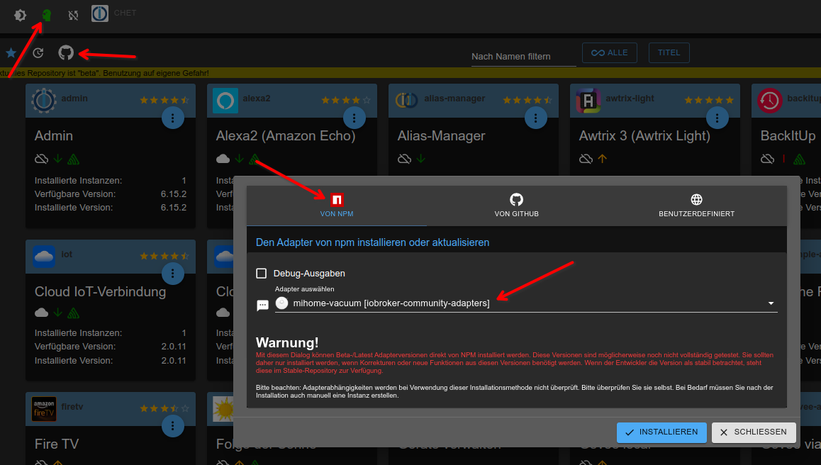

    ich habe einen Raspberrypi 4 mit 64-bit bookworm NEU aufgesetzt.
    ioBroker wurde wie folgt installiert:
    • sudo apt update && sudo apt full-upgrade
    • curl -sL https://iobroker.net/install.sh | bash -
    über den backup-Adapter wurde ein backup eingespielt. Alle Adapter außer der mihome-vacuum wurden installiert und gestartet.
    Wenn ich den mihome-vacumm Adapter neu installieren will, kommt folgende Meldung im Display.
    Diese Fehlermeldung kommt auch ohne das backup vorher eingespielt zu haben.
    Hat hier vielleicht jemand einen Tip, woran dies liegen kann.

      @redbeard_81 sagte in npm Error bei mihome-vacuum Adapter Installation:
      Installier die Beta-Version des Adapters oder warte bis der im stable auftaucht.

        A Former User
        @redbeard_81
        ein "iob fix" sollte das Problem beheben.
        Ansonsten bitte mal die Ausgabe von "iob diag" hier posten.

          @redbeard_81
          Siehe auch hier:
          https://forum.iobroker.net/topic/73800/iobroker-exit-25-bei-adapter-update/8
          Und bitte Fehlermeldungen in Textform nie als Screenshot sondern immer als Text in CodeTags eingebettet posten. Dann kann man das weiter verwerten und die Suchfunktion findet die auch dann.

            2024-04-06 11:15:23.956  - info: host.raspberrypi-4-2 iobroker add mihome-vacuum --host raspberrypi-4-2
            2024-04-06 11:15:26.901  - info: host.raspberrypi-4-2 iobroker NPM version: 10.5.0
            2024-04-06 11:15:26.904  - info: host.raspberrypi-4-2 iobroker Installing iobroker.mihome-vacuum@4.1.1... (System call)
            2024-04-06 11:15:33.044  - error: host.raspberrypi-4-2 iobroker npm ERR! code 127npm ERR! path /opt/iobroker/node_modules/zlibnpm ERR! command failednpm ERR! command sh -c node-waf clean || true; node-waf configure buildnpm ERR! sh: 1: node-waf: not foundnpm ERR! sh: 1: node-waf: not foundnpm ERR! A complete log of this run can be found in: /home/iobroker/.npm/_logs/2024-04-06T09_15_27_623Z-debug-0.log
            2024-04-06 11:15:33.045  - error: host.raspberrypi-4-2 iobroker host.raspberrypi-4-2 Cannot install iobroker.mihome-vacuum@4.1.1: 127
            2024-04-06 11:15:34.120  - info: host.raspberrypi-4-2 iobroker exit 25

              @redbeard_81
              Hast du jetzt die Beta des Adapters eingespielt?
              R 1 Reply Last reply
                @redbeard_81
                R Offline
                R Offline
                Redbeard_81
                nein noch nicht, muss noch gucken wie das geht. Habe noch nie eine BETA installiert.
                Thomas BraunT 1 Reply Last reply
                • R Redbeard_81
                  @redbeard_81
                    @redbeard_81
                    R Offline
                    R Offline
                    Redbeard_81
                    Danke, habe ich installiert.
                    Die Installation konnte durchgeführt werden, die Verfügbare Version ist 4.1.1 und Installiert ist 4.2.0.
                    Unter den Objekten wird mir auch ein Ordner angezeigt, nur unter den Instanzen wird dieser nicht aufgeführt.
                    Daraufhin habe ich den Adapter über den normalen Weg installiert und siehe da es funktioniert.
                    Kann das eventuell was mit den 64-bit zu tun haben? Denn auf einem anderen Raspberrypi 4 läuft ein 32-bit System und dort funktioniert der Adapter normal.

                            • R Redbeard_81
                              Der mihome-vacuum Adapter wird nicht angezeigt
                              "iob update"

                              Wo ist denn der mihome-vacuum nun hin?
                                @redbeard_81
                                R Offline
                                R Offline
                                Redbeard_81
                                Der mihome-vacuum Adapter ist jetzt auch drin.
                                Habe jetzt mein Backup eingespielt den Adapter als Beta installiert und nun scheint alles zu funktionieren.
                                Danke für die Hilfe und geduld
                                  Adapter "web" : 6.2.3 , installed 4.3.0 [Updatable]
                                  Heb das auch hoch.
                                  • R Redbeard_81

                                          host.iobroker
                                          	2024-04-19 16:31:31.424	error	Caught by controller[0]: at Module.load (node:internal/modules/cjs/loader:1206:32)
                                          host.iobroker
                                          	2024-04-19 16:31:31.423	error	Caught by controller[0]: at Module._extensions..js (node:internal/modules/cjs/loader:1427:10)
                                          host.iobroker
                                          	2024-04-19 16:31:31.423	error	Caught by controller[0]: at Module._compile (node:internal/modules/cjs/loader:1369:14)
                                          host.iobroker
                                          	2024-04-19 16:31:31.418	error	Caught by controller[0]: at Object.<anonymous> (/opt/iobroker/node_modules/iobroker.mihome-vacuum/node_modules/@iobroker/adapter-core/build/cjs/helpers.js:36:53)
                                          host.iobroker
                                          	2024-04-19 16:31:31.418	error	Caught by controller[0]: at createRequire (node:internal/modules/cjs/loader:1506:13)
                                          host.iobroker
                                          	2024-04-19 16:31:31.418	error	Caught by controller[0]: TypeError [ERR_INVALID_ARG_VALUE]: The argument 'filename' must be a file URL object, file URL string, or absolute path string. Received 'file:// /opt/iobroker/node_modules/iobroker.mihome-vacuum/node_modules/@iobroker/adapter-core/build/cjs/helpers.js'
                                          host.iobroker
                                          	2024-04-19 16:31:31.417	error	Caught by controller[0]: ^
                                          host.iobroker
                                          	2024-04-19 16:31:31.417	error	Caught by controller[0]: throw new ERR_INVALID_ARG_VALUE('filename', filename,
                                          host.iobroker
                                          	2024-04-19 16:31:31.416	error	Caught by controller[0]: node:internal/modules/cjs/loader:1506
                                          Hat jemand eine Idee wo man schauen muss um das zu korrigieren ?
                                          Danke!
