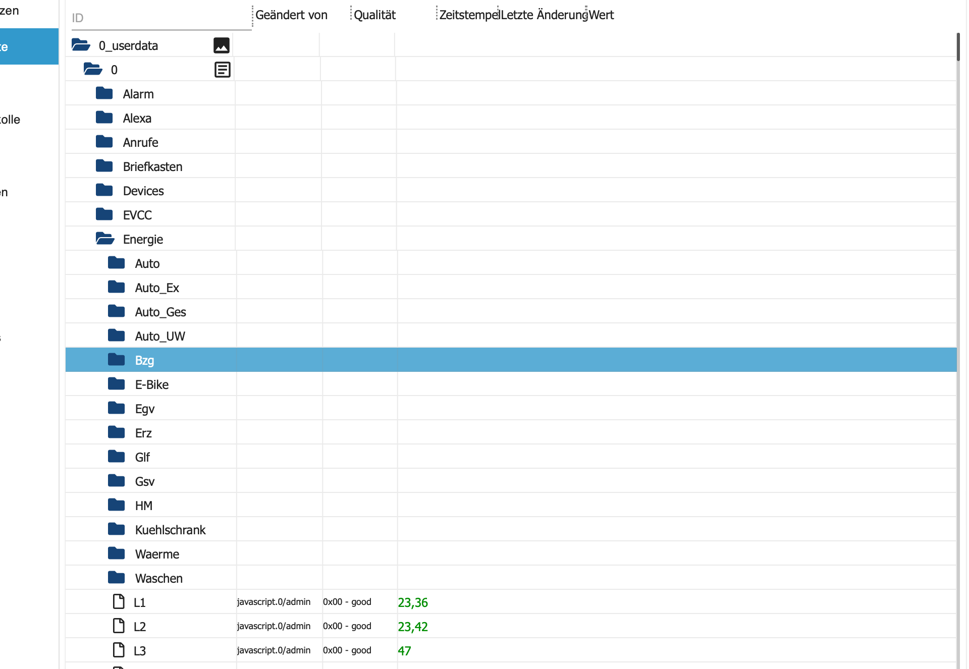

        Marty56
        HW:NUC (16 GB Ram)
        OS: Debian Bullseye, Promox V7, node v16.x npm 8.19.3
        • M Marty56
          Marty56
          so sieht es zur Zeit bei mir aus.
          Die Spalten lassen sich nicht verschieben.

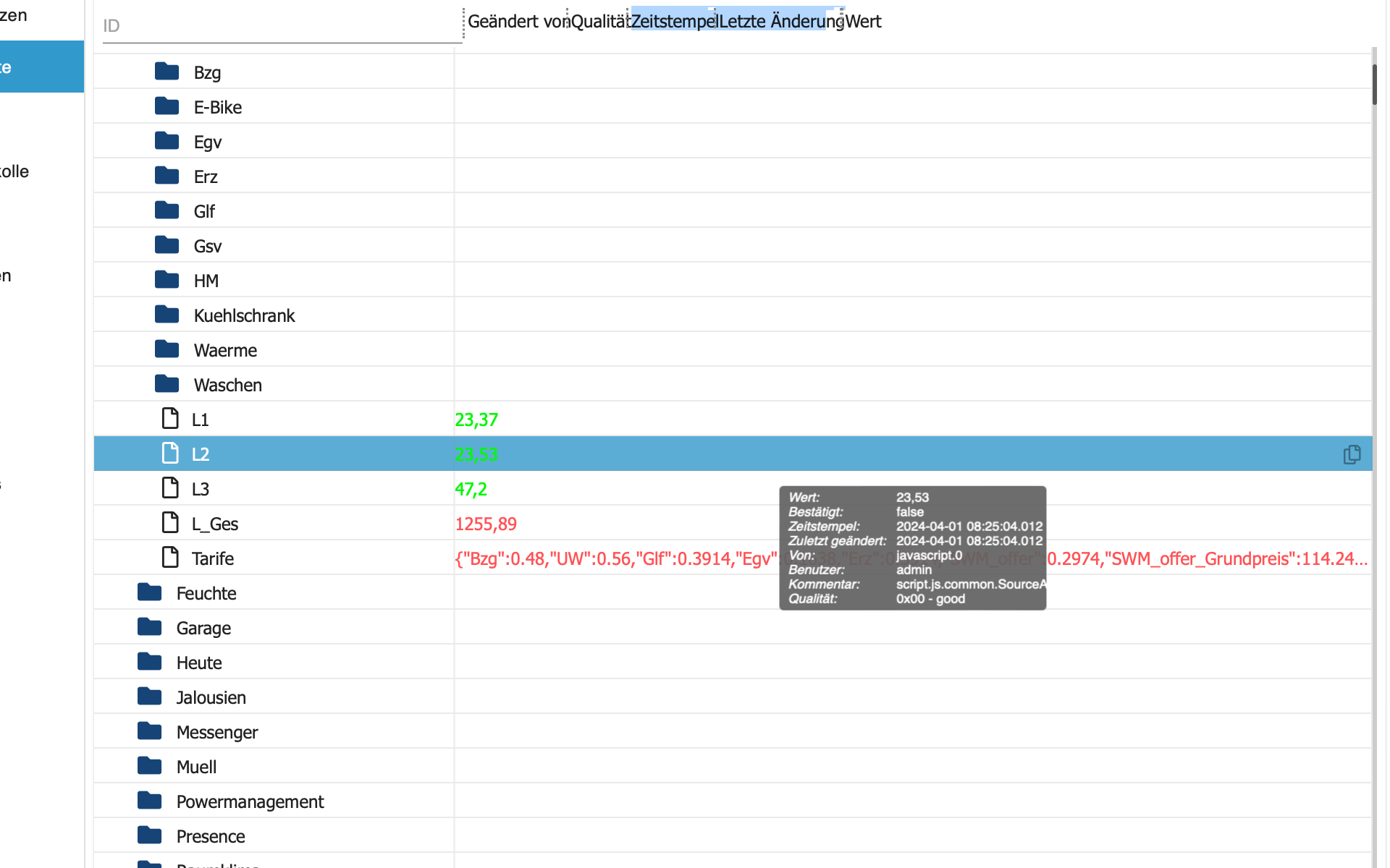

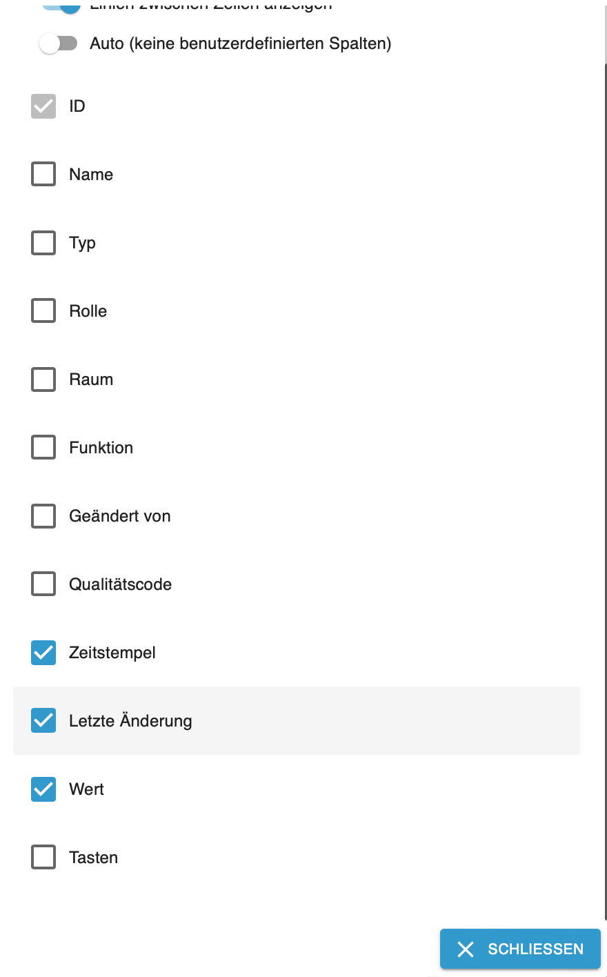

            Marty56
            schrieb am zuletzt editiert von Marty56
            Das sind meine Spalteneinstellungen.Bildschirmfoto 2024-04-01 um 08.27.32.png
            so sieht der Bildschirm aus. Keine Zeitstempel, "geändert von" und "Qualität" wird angezeigt, obwohl ausgeblendet.
