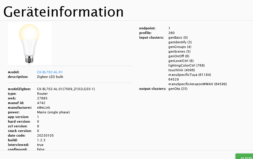

                  leovandavart
                  schrieb am zuletzt editiert von leovandavart
                  es ist eine ewlink gu10 smart
                  und eigendlich sollte es diese sein https://www.zigbee2mqtt.io/devices/GL-S-007Z.html
                  kann man nicht probieren eine payload zu senden ? ich muss sagen ich hab davon leider null plan

                    AsgothianA Offline
                    AsgothianA Offline
                    Asgothian
                    @leovandavart sagte in Regenbogen Script:
                    Lt. Der Daten die die Leuchte schickt ist die Zuordnung im Adapter korrekt. Eine Gledopto Leuchte ist es sicher nicht - das sagt auch schon der Hersteller den die Leuchte meldet (eWeLink)
                      Das kannst du auf verschiedene Arten versuchen. Zunächst solltest du schauen ob die Leuchte Hue überhaupt unterstützt:
                      Zunächst musst du die Leuchte auf Farbe einstellen. Dann kannst du die folgenden Schritte versuchen.
                      Dazu öffnest du die Konfiguration des Zigbee Adapters (nicht den Tab), und wechselst auf die Entwickler Ansicht.
                      An Stelle des gelben im Screenshot musst du deine Leuchte auswählen.
                      An Stelle des roten gehört 1 rein - der Endpunkt der den Cluster unterstützen soll
                      Dann auf ausführen flicken und 30 s warten ob es im schwarzen Feld eine Meldung gibt.
                      Diese mal posten. Wenn da success steht kannst du versuchen den currentHue auch zu beschreiben (umstellen auf Write, needs value auswählen, wert angeben (0<x<350) und schauen ob du die Farbe anpassen kannst.
                      Mit dem Ergebnis können wir dann weiter schauen.
                      A.
                      P.s. Willkommen im Wahnsinn von TuYa. Gleiche Dinge melden sich unterschiedlich, und unterschiedliche Dinge melden sich gleich.
                      Nachtrag; TuYa und ich werden keine Freunde, da viele TuYa Geräte Support von zigbee clustern melden, diesen aber unvollständig implementieren und statt dessen am Standard vorbei einen sonder weg gehen. Insbesondere bei leuchten ist das doof.
                      A.

                      @asgothian leider kommt immer
                      undefined "attributes.map is not a function"
                      aber die meldung kommt auch bei hue lampen die das untersützen
                        Mist. Das muss ich mir im Code anschauen - das kann ich aber in den nächsten 6 Wochen wahrscheinlich nicht.
                        Wie schon oben geschrieben gehe ich davon aus das die Leuchte zwar von außen wie die gledopto als sieht, aber im inneren genau die zigbee Steuereinheit verbaut hat wie die Erwerber Leuchte.
                        A.
                        Nachtrag: ein Issue auf github ist erstellt.
                        A.
