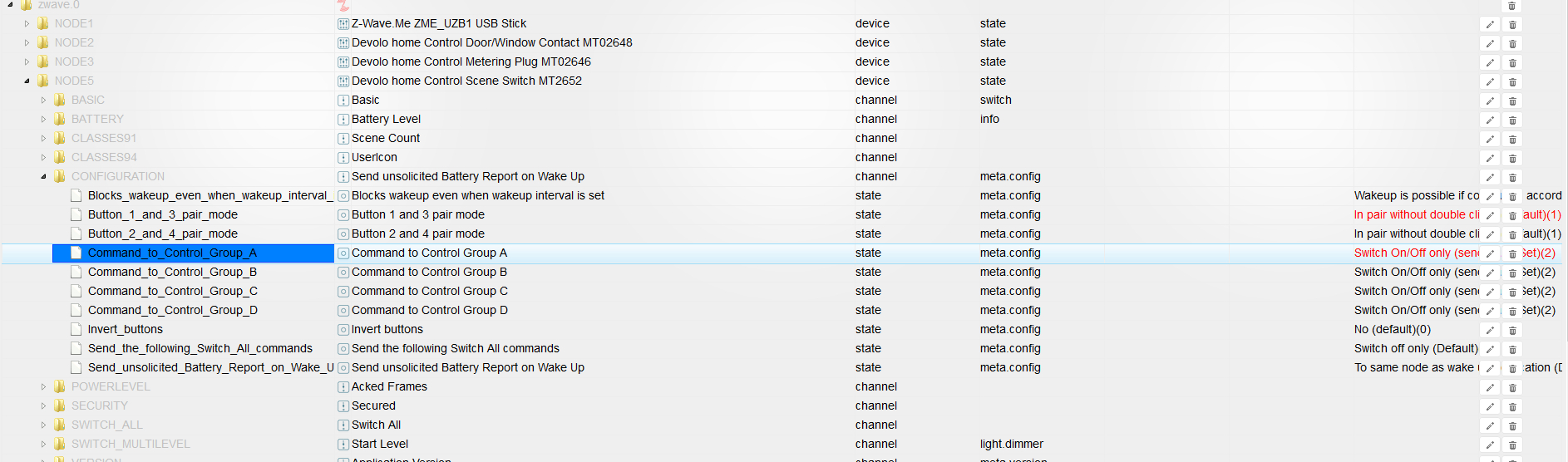

    ich benötige bitte hilfe zum Thema Wandtaster. Ich möchte das jeder Taster einzeln reagiert. Als Beispiel: Wenn ich die Taste 1 drücke soll das Licht im Wohnzimmer an gehen (wo ein AVM dect 200 dran ist) und wenn ich die Taste 3 drücke wieder aus. Ich bin mit meinem latein am Ende.
    Egal welchen Taster ich drücke, es wird mir nichts angezeigt. Verbunden ist das Gerät jedoch einwandfrei.
    so sieht das bei mir aus:
    Danke.

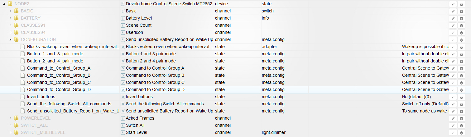

                  Schau mal hier: https://products.z-wavealliance.org/pro … 43/configs
                  Der Parameter "Command to Control Group A" steht standardmäßig auf "Central Scene to Gateway", das wird von openZwave noch nicht unterstützt. Probier dafür mal einen dieser Werte:
                  1 	Switch On/Off and Dim (send Basic Set and Switch Multilevel)
                  2 	Switch On/Off only (send Basic Set)
                  3 	Switch All
                  4 	Send Scenes
                  Wahrscheinlich gilt das auch für Group B-D

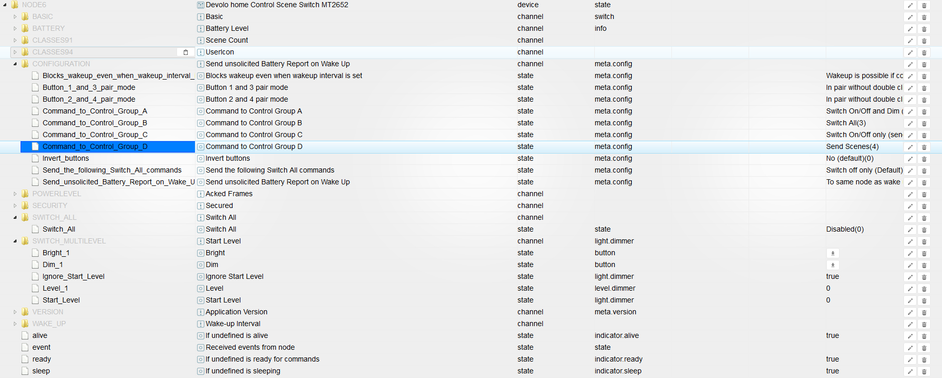

                        im association mode kann ich jetzt schon mal meine Lampe aus und wieder an machen(Danke). Bei den Objekten wird aber unter state immer noch nichts angezeigt. Jetzt wollte ich probieren über eine Scene meine Lampe an und aus zu machen. Sind jetzt in dem falle A B C D die Schalter (siehe Foto)? Wenn ich jetzt möchte das, dass Licht über 1 angeht muss ich dann A auswählen? Sorry für die Fragen :shock: .
                        Vielen Dank!!

                            Im association mode bekomme ich einen Stromadapter(von Devolo) geschaltet. Jedoch bekomme ich das nicht hin über ein Objekt einen anderen Schalter zu schalten (z.B. Fritzdect 200).
                            Es sind ja 4 Schalter(A..B..C..D) jedoch kommt keine Reaktion, wenn ich eins der Schalter drücke..
                            Hat jemand noch eine Idee?

                                  Ich habe mir die Config nochmal angeschaut.
                                  Ich würde das so interpretieren dass 1-7 nur direkt an die verknüpften Geräte gesendet werden, und 8 an den Controller/ioBroker geht. Allerdings ist Central Scene in der verwendeten OpenZwave-Library noch nicht unterstützt.
                                  Ich sehe jetzt 2 Möglichkeiten:
                                  1. Du verknüpfst zu steuernde zwave-Geräte direkt über die Adaptereinstellungen
                                  2. Du wartest bis Central Scene unterstützt wird (kann Monate dauern).
