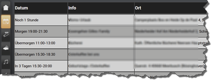

      Was noch ginge und einfach sein könnte wäre per iCal Kalender. Du führst in Google einen Kalender wie beim den Abfallkalender und trägst die Aufgaben als Termine ein.
      Zu den HTML Skripten findest du hier zum Beispiel einen schönen Thread: https://forum.iobroker.net/topic/28021/html-table-für-vis-oder-iqontrol-js-und-blockly

          @dave83
          Excel und programmieren ... zwei Welten treffen aufeinander 😀
          Nimm einen Kalender, so wie @BananaJoe es vorgeschlagen hat.
          Google, iCloud oder was man da sonst noch findet.
          Sowas kann man ziemlich einfach visualisieren.
