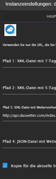

          DJMarc75D Offline
          DJMarc75D Offline
          DJMarc75
          @dr-pie
          naja, dann hast Du eine andere Konfig wie ich.
          Lehrling seit 1975 !!!
          Dr.PieD 1 Antwort Letzte Antwort

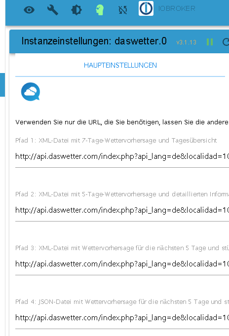

          • DJMarc75D DJMarc75
            @dr-pie

              DJMarc75D Offline
              DJMarc75D Offline
              DJMarc75
              @dr-pie
              Du hast Die Anleitung vom Adapter sicher NICHT gelesen ;)
              Verwenden Sie nur die URL, die Sie benötigen, lassen Sie die anderen leer.
              • Dr.PieD Dr.Pie
                @djmarc75
                CodierknechtC Offline
                Codierknecht
                @dr-pie
                Das „Verwenden Sie nur die URL, die Sie benötigen …“ hast Du aber gelesen, oder?

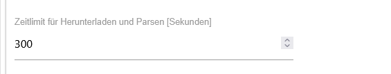

                              Zusätzlich zum Schedule ist das Zeitlimit wichtig!
                              Hab viel probiert am Anfang und 300sek ist die perfekte Zeit.

                                schrieb am zuletzt editiert von Dr.Pie
                                Ich habe auch viel probiert und keinen Erfolg gehabt.
                                Nun habe ich kurzerhand die Instanz gelöscht inkl. aller Ordner.
                                Nach dem neu installieren waren alle relevanten Daten wie da.
                                Zwar musste ich einige URL's anpassen, aber das war kein Problem.
                                So wie es derzeitig aussieht funktioniert alles wieder.
                                Danke Euch
                                  Codierknecht
                                  @dr-pie
                                  einige URL's
                                  @djmarc75 sagte in dasWetter - Adapter steht still:
