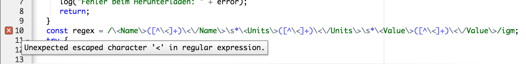

                • dietlmanD Offline
                  dietlmanD Offline
                  dietlman
                  Hi und danke,
                  aber irgendwas scheint nicht zu passen im Script, siehe screenshot:
                  • paul53P Offline
                    Anstelle von RegExp würde ich das zusätzliche NPM-Modul "xml2js" in die Konfiguration der JS-Instanz eintragen und dieses verwenden. Name und Masseinheit werden sich sicherlich nicht ändern (warum sollten sie ?).
                    const request = require('request');
                    const parser = require('xml2js').parseString;
                    createState('Kesseltemperatur', 0, {
                        type: 'number',
                        unit: '°C',
                        read: true,
                        write: false,
                        role: 'value.temperature'
                    function getTemp(xml) {
                        parser(xml, {explicitArray: false, explicitRoot: false}, function(err, obj) {
                            if(err) log('Fehler XML-Parsen: ' + err, 'error');
                            else {
                                var temp = parseFloat(obj.SenSet.Entry.Value);
                                setState('Kesseltemperatur', temp, true);
                    function getXML() {
                        request('http://192.168.1.189:88/values.xml', function (error, response, body) {
                            if (error) log("Fehler beim Herunterladen: " + error, 'error');
                            else getTemp(body);
                    schedule('* * * * *', getXML);  // jede Minute
                    • dietlmanD Offline

                      Hi Paul!
                      Vielen Dank! Genauso funktioniert es perfekt.!! :-)
