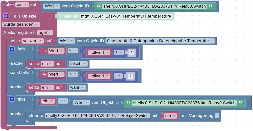

    Ich habe ein Problem mit der Steuerung einer Heizunterlage für ein kleines Gewächshäuschen auf einem Fensterbrett.
    Ich möchte abhängig von der Temperatur einen Shelly Plug schalten. Wenn die Temperatur über der vorgegebenen Temperatur liegt, soll der Shelly die Heizmatte ausschalten, wenn sie drunter ist, dann eben wieder einschalten.
    Ichhabe mir dazu ein kleines Blockly gebastelt, aber das funktioniert so leider nicht und ich finde den Fehler einfach nicht.
    Könnte mir da evtl. jemand einen Hinweis geben, an was es liegen könnte?

      @erich-1 sagte in Steuerung Heizunterlage für kleines Gewächshäuschen:
      so klappt das bei mir, vielleicht hilft es Dir ja weiter.

          @hagst Funktioniert super. Danke!

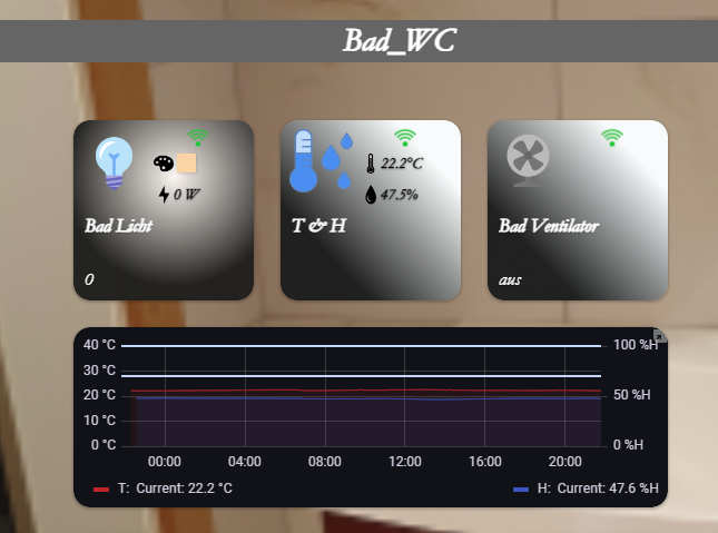

              @erich-1 das kannst ja direkt in der shelly app machen.
              Meine ganze Heizung läuft über shelly ht und shelly 1pm. (Infrarotheizung)
              Funktioniert aber auch mit in Verbindung mit einem d1mini und shelly mit Smart Control Adapter.
              So wird bei mir die Badezimmer Lüftung gesteuert.

                  @erich-1
                  Um gegenseitige Störungen zu vermeiden, sollte nur dann gesendet werden, wenn auch geschaltet werden soll. Das macht man z.B. so:
                   <variables>

                      @erich-1

                        @erich-1 sagte: was du hier meinst. Kannst du mir das als absoluter Anfänger mal etwa erklären?
                        Bei jeder Ausführung von "steuere" wird gesendet. Wenn also "ein" gesendet wird obwohl der Aktor schon eingeschaltet ist, ist das unnötig und kann zur Störung der Kommunikation anderer Teilnehmer führen.
                        E 2 Antworten Letzte Antwort
                          E Offline
                          E Offline
                          Erich 1
                          @paul53 Ah ok, Danke für die Nachhilfe.
                            E Offline
                            E Offline
                            Erich 1
                            @paul53 Ich hab mir mein Blockly nochmal angschaut. Der Befehl zum Einschalten wird ja erst gesendet, wenn die Temperatur unterhalb dem Sollwert ist und da ist der Shelly ja sicher vorher ausgeschaltet worden. Beim Ausschalten ist es identisch, denn da ist der Shelly vorher eingeschaltet.
                            Jetztr verstehe ich deinen Hinweis doch nicht.
                            • E Erich 1
                              @erich-1 sagte: Jetztr verstehe ich deinen Hinweis doch nicht.
                              In deinem Skript wird bei allen Temperaturwerten außerhalb der Hysterese gesendet - nicht nur dann, wenn der jeweilige Grenzwert erstmalig unter- bzw. überschritten wird.
                              E 1 Antwort Letzte Antwort
                                E Offline
                                E Offline
                                Erich 1
                                @paul53 Das ist im Moment mein Script ...

                                    @paul53 said in Steuerung Heizunterlage für kleines Gewächshäuschen:
                                    <variables>
                                    Super, das baue ich mir gleich mal ein ... (hoffentlich verstehe ich das alles)
                                      @erich-1 sagte: Das ist im Moment mein Script
                                        <variables>
                                          <variable id="ixP.7IIcD}y~U1_Se{[)">shelly</variable>
                                        </variables>
                                        <block type="variables_set" id="N]GcR7:i:G*q#3ljbolD" x="163" y="-313">
                                          <field name="VAR" id="ixP.7IIcD}y~U1_Se{[)">shelly</field>
                                          <value name="VALUE">
                                            <block type="get_value_var" id="+KnZ/ApUHnUL:;9wMJYU">
                                              <value name="OID">
                                                <shadow type="field_oid" id="Qju*HOy}pY^/xp`..Ro[">
                                                  <field name="oid">Object ID</field>
                                                </shadow>
                                                <block type="text" id="!/=fB4wE+g4p1+iS*VMp">
                                                  <field name="TEXT">shelly.0.SHPLG2-1#483FDA283761#1.Relay0.Switch</field>
                                                </block>
                                              </value>
                                            </block>
                                          </value>
                                          <next>
                                            <block type="on_ext" id="3HEWboU8m3$UP;]X_zGn">
                                              <value name="OID0">
                                                <shadow type="field_oid" id="K6H9?*`@i3ql$=V)!G%H">
                                                  <field name="oid">mqtt.0.ESP_Easy-01.Temperatur1.temperature</field>
                                                </shadow>
                                              </value>
                                              <statement name="STATEMENT">
                                                <block type="controls_if" id="4ZyQCW+pi!,]/+,9MvtX">
                                                  <value name="IF0">
                                                    <block type="logic_compare" id="#9qE|7c9T`Af,5xYD4=!">
                                                      <field name="OP">LTE</field>
                                                      <value name="A">
                                                        <block type="on_source" id=")^5y/;DOwa+|Krtk3)@6">
                                                        </block>
                                                      </value>
                                                      <value name="B">
                                                        <block type="math_number" id="Si?#8v9wLqjLIGDeU!Uz">
                                                          <field name="NUM">23.5</field>
                                                        </block>
                                                      </value>
                                                    </block>
                                                  </value>
                                                  <statement name="DO0">
                                                    <block type="variables_set" id="kqVut0P{T~Y$PfHArYNV">
                                                        <block type="logic_boolean" id="Dn6/lacf)6m7gn/;G3Ov">
                                                        </block>
                                                      </value>
                                                    </block>
                                                  </statement>
                                                  <value name="IF1">
                                                    <block type="logic_compare" id="j7r-qQnpKk_${_{r?Ezv">
                                                      <field name="OP">GTE</field>
                                                      <value name="A">
                                                        <block type="on_source" id="%|/@4}1J9T*pjo-)Hc@H">
                                                        </block>
                                                      </value>
                                                      <value name="B">
                                                        <block type="math_number" id="P]+YwSO:bfBkQ0[*.It%">
                                                          <field name="NUM">24.5</field>
                                                        </block>
                                                      </value>
                                                    </block>
                                                  </value>
                                                  <statement name="DO1">
                                                    <block type="variables_set" id="x3LhJya:Pc:92uQP6*+c">
                                                        <block type="logic_boolean" id="j_9M1,tugeE7lZwU.*`t">
                                                        </block>
                                                      </value>
                                                    </block>
                                                  </statement>
                                                  <next>
                                                    <block type="comment" id="+?W,)[a1?b+H1]+Iq3O;">
                                                      <field name="COMMENT">Vergleich Soll/Ist verhindert unnötiges Senden</field>
                                                      <next>
                                                        <block type="controls_if" id="$trT6M{CV#j}2Y%gS4DH">
                                                          <value name="IF0">
                                                            <block type="logic_compare" id="Wz!i+78lugbzqaeA/F],">
                                                              <field name="OP">NEQ</field>
                                                              <value name="A">
                                                                <block type="variables_get" id="sjO=Vi!R0n-Q;$2^zh#Y">
                                                                </block>
                                                              </value>
                                                              <value name="B">
                                                                <block type="get_value_var" id="SZUH.q6fL%^,;zb4g5YB">
                                                                  <value name="OID">
                                                                    </shadow>
                                                                    <block type="text" id="=PjGg3M-t:919p)ENv/k">
                                                                    </block>
                                                                  </value>
                                                                </block>
                                                              </value>
                                                            </block>
                                                          </value>
                                                            <block type="control_ex" id="L=}btf{QszvS?z)-4Jtt">
                                                              <field name="TYPE">false</field>
                                                              <value name="OID">
                                                                <shadow type="field_oid" id="v2=K`/Z_8~);V|gZtANI">
                                                                  <field name="oid">shelly.0.SHPLG2-1#483FDA283761#1.Relay0.Switch</field>
                                                                </shadow>
                                                              </value>
                                                                <shadow type="logic_boolean" id="v9JT+.q],ZBOD40HWykp">
                                                                </shadow>
                                                                <block type="variables_get" id="@YVQ]!t6b|uoA)cAk~IY">
                                                                </block>
                                                              </value>
                                                              <value name="DELAY_MS">
                                                                <shadow type="math_number" id="c,E|3:)l%aJ1!(vFHpEd">
                                                                  <field name="NUM">0</field>
                                                                </shadow>
                                                              </value>
                                                            </block>
                                                          </statement>
                                                        </block>
                                                      </next>
                                                    </block>
                                                  </next>
                                                </block>
                                              </statement>
                                            </block>
                                          </next>
                                        </block>
                                        <block type="comment" id="grSaX|lx4Vnd9hGN~Kpu" x="488" y="-138">
                                          <field name="COMMENT">Hysterese: 1 K</field>
                                        </block>
                                      </xml>
                                      E Offline
                                      E Offline
                                      Erich 1
                                      @paul53 Klappt alles wunderbar. Und ich verstehe das sogar einigermaßen ;)
