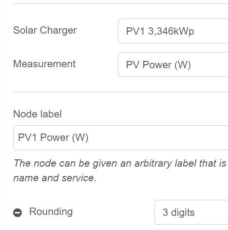

          Das Ergebnis sieht nun so aus:
          Hier wurde der Name (Node Lable) angepasst. (bei allen 3 Quellen)
          Im "Function-Note" wird das Verzeichnis ergänzt
          Dann geht es zum ioBroker
          Dort wird es nun im Unterverzeichniss eingetragen
          Danke für deine Unterstützung
