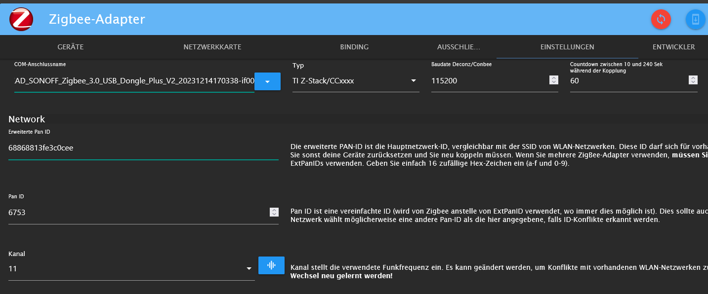

    Hallo, mein Zigbee Adapter ist heute angekommen. Leider bekomme ich Ihn nicht zum laufen.
    was mich stutzig macht, ist das der Port nicht angezeigt wird.
    pi@raspberrypi:~ $ ls -la /dev/serial/by-id/
    total 0
    drwxr-xr-x 2 root root 60 Mar 11 17:44 .
    drwxr-xr-x 4 root root 80 Mar 11 17:44 ..
    lrwxrwxrwx 1 root root 13 Mar 11 17:44 usb-ITEAD_SONOFF_Zigbee_3.0_USB_Dongle_Plus_V2_20231214170338-if00 -> ../../ttyACM0
    Mein COM-Anschlussname : /dev/serial/by-id/usb-ITEAD_SONOFF_Zigbee_3.0_USB_Dongle_Plus_V2_20231214170338-if00

      @tourer4778 hast du einen dongle -E oder einen dongle -P ?
      Der Adapter bekommt die Schnittstelle auf, aber keine Verbindung zur Firmware

        @tourer4778
        Das Dongle V2 müsste den Silicon Labs EFR32MG21 Chipsatz und nicht den TI Chipsatz haben.
        Ändere mal in den Einstellungen den Typ.

          tourer4778
          @stefande
          Danke, das war es ...
          Alles Grün 🤠
