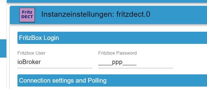

            MP48
            @djmarc75
            Wenn ich auf das Feld "FritzBox Password" mit "rechts klicke" und "Passwort anzeigen" klicke (Mozilla Firefox) dann zeigt es mir "_pp" als voreingestelltes Passwort an. Ich das aber NICHT aendern (bzw in dem Feld kann ich garnichts tun). Ich kann in das Feld "FritzBox Password" klicken, aber sobald ich irgend eine Taste druecke, verschwindet das Feld komplett (einschliesslich Ueberschrift "FritzBox Password" und dem Unterstrich). Auf der Seite kann ich dann nur noch "Schliessen" anklicken und "Aenderungen verwerfen". Oeffne ich die Seite hinterher wieder, ist das Feld wieder da mit dem Default Password. Und damit kann ioBroker auch nicht auf die FritzBox zugreifen (siehe Ausschnitt Protokoll).
            Mein Password ist einfach, nur Buchstaben und Zahlen, insgesammt 11 Zeichen.
            Kann es sein das der Adapter ne Macke hat? Kann man eine aeltere Version laden?

                @mp48 sagte in FritzDect 210 kann kein Passwort eingeben:
                Zeigen!

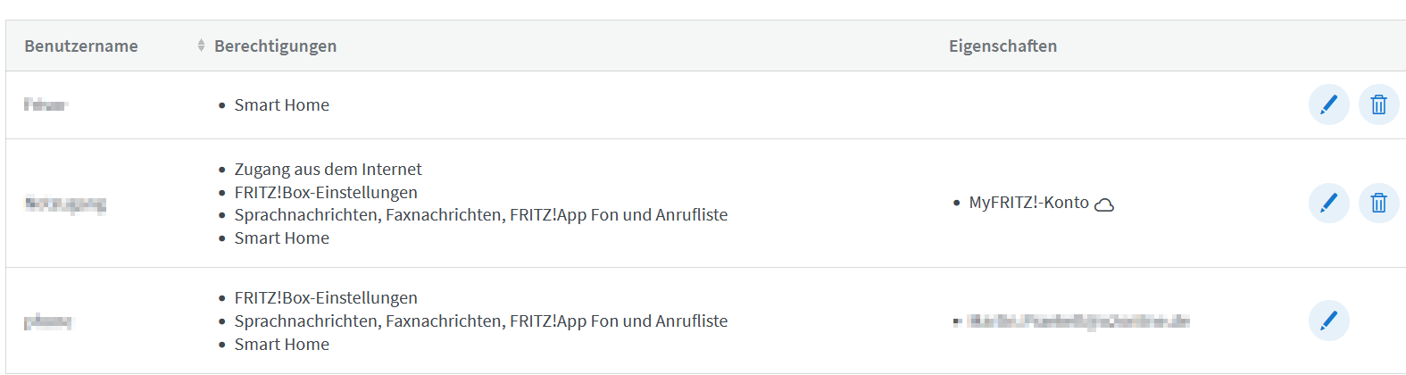

                  @mp48 Das Password kannst Du erst wieder ändern, wenn Du ein weiteres mal rechts klickst, um den Haken hinter "Password anzeigen" entfernst ...
                  Ich habe das gleiche Problem gehabt, und habe einfach in der Fritzbox einen neuen Benutzer angelegt.
                  Dem habe ich dann auch gleich ganz gezielt nur die Rechte gegeben, die für Smart Home gebraucht werden ..
                  "Passwort Zeigen" gibt nicht das korrekte Passwort zurück, auch in der Fritzbox-Web-Oberfläche kann man sich das Password nicht anzeigen lassen

                    MP48
                    @codierknecht
                    Hallo hier ein Screenshot

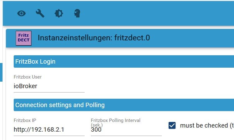

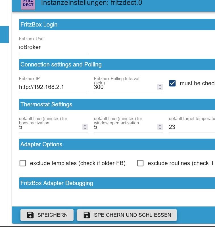

                        @mp48 Mir fällt auf, dass bei Dir da einige grün dargestellte Informationen in dem blauem Balken fehlen ...
                            MP48
                            @martinp
                            Hallo diese Infos habe ich unter Instanzen:
                            Interessanterweiser wird dort alles gruen angezeigt

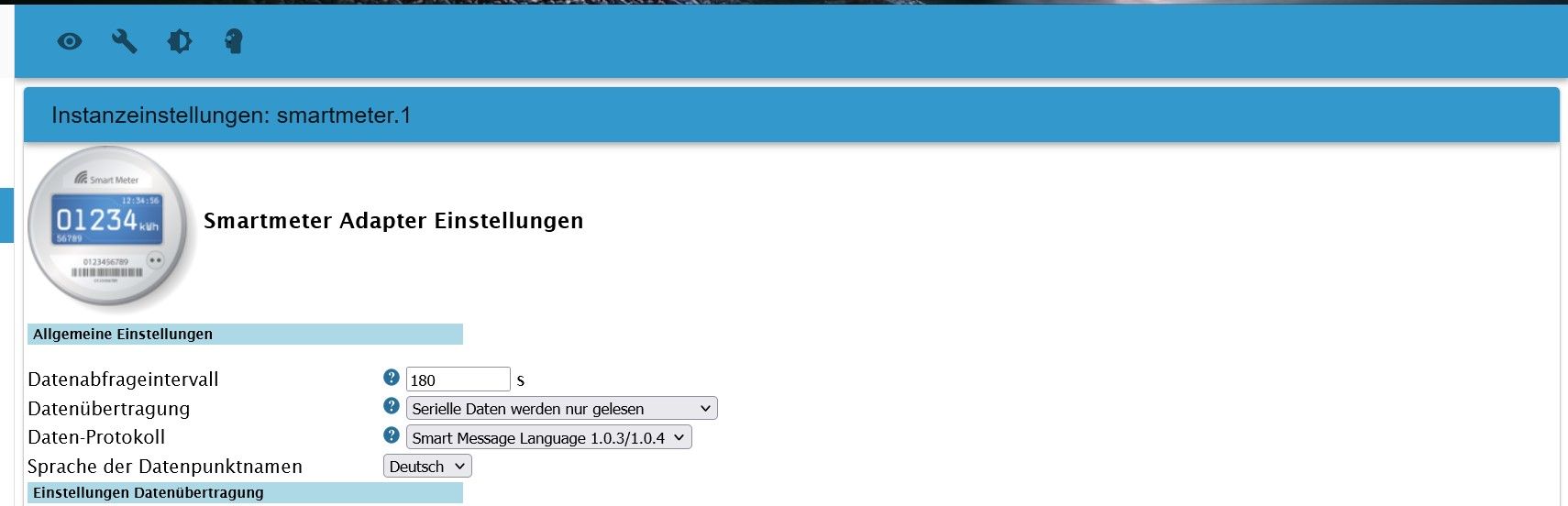

                                  MP48
                                  @codierknecht

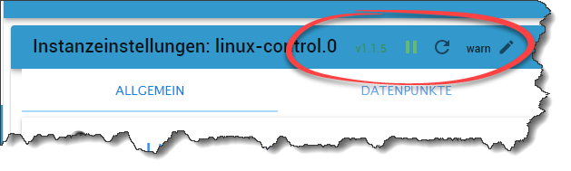

                                  anbei Screenshot vom Smartmeter. Oben im blauen Balken habe ich keine Anzeigen:

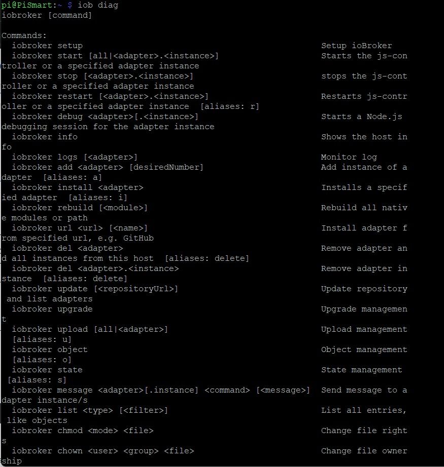

                                      DJMarc75
                                      @mp48
                                      zeig mal bitte die Langfassung von
                                      iob diag
                                      Lehrling seit 1975 !!!
                                      • DJMarc75D DJMarc75
                                        @mp48
                                        iob diag
                                        MP48
                                        @djmarc75
                                        Hallo DJMarc75,
                                        hier iob diag Teil 1
                                        und Teil 2
                                        DJMarc75D HomoranH 2 Antworten Letzte Antwort

                                          und Teil 2
                                          DJMarc75D Offline
                                          DJMarc75D Offline
                                          DJMarc75
                                          @mp48 bitte keine Bildchen von Text.
                                          Text immer kopieren und hier in Codetags einstellen
                                          Wie das geht siehe hier:
                                          edit:
                                          iob stop
                                          iob fix
                                          iob start
                                          iob diag
                                          nacheinander eingeben
