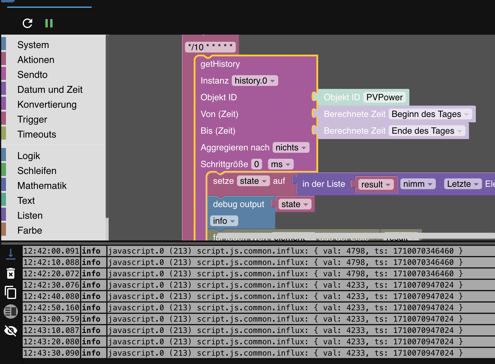

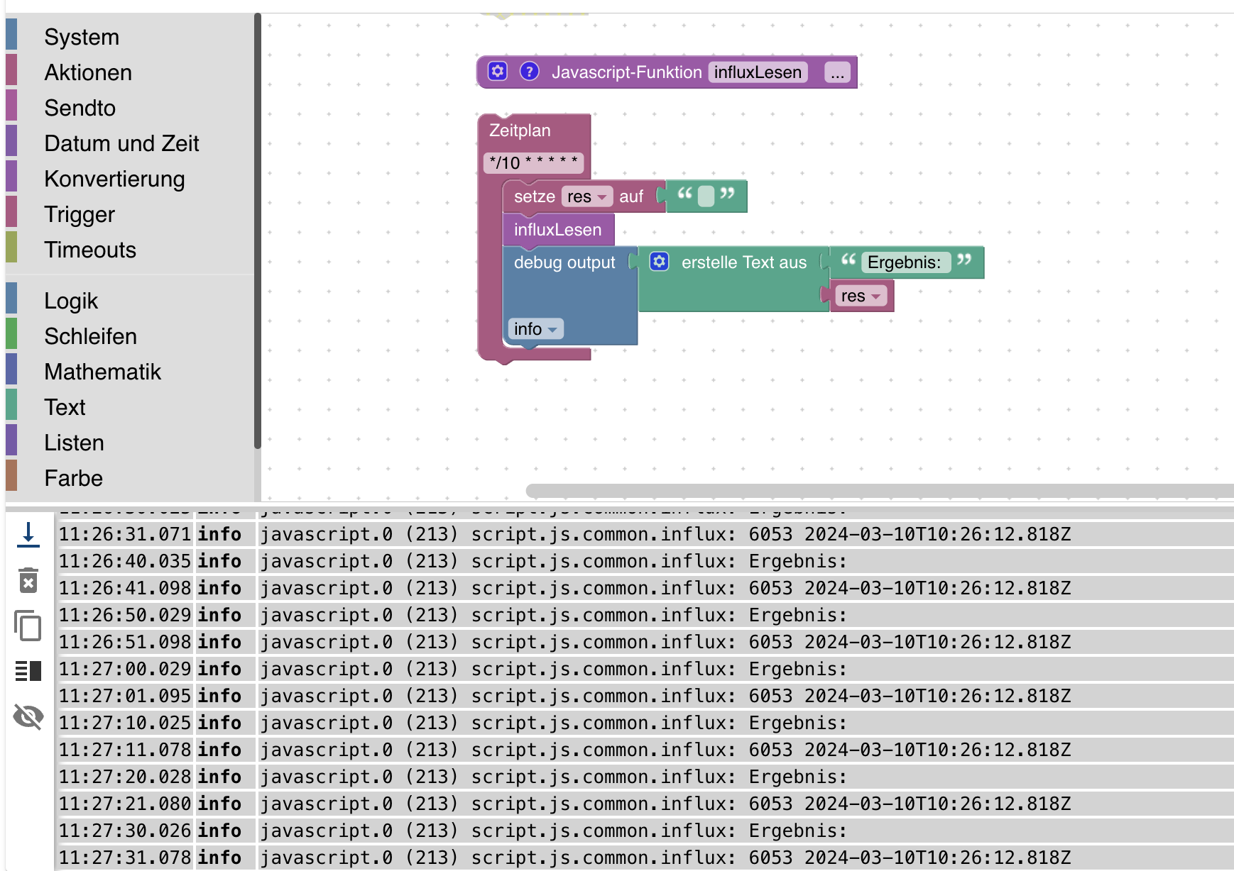

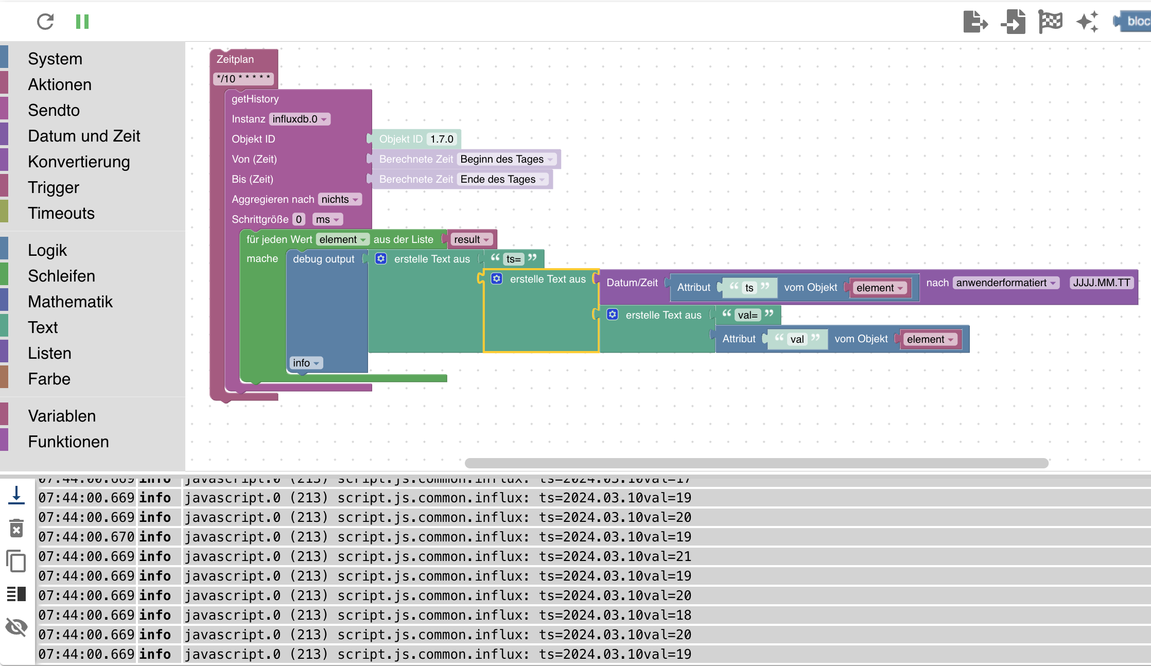

    Hallo! habe versucht einer gefundenen Anleitung zu folgen. Hätte da bitte ein paar Fragen.
    Wie erstellt man einen Text aus mehreren Texten, ohne im Bsp. 3x das erstelle Text anzuhängen?
    Zur Ausgabe, das ist nicht der aktuelle Wert. kA welcher Wert das ist, andere Uhrzeit ev.?
    Wie komme ich zum aktuellen(verm. letzten) Wert und ich benötige auch nur diesen.
    Besten Dank!

      @humidor sagte: Wie komme ich zum aktuellen(verm. letzten) Wert und ich benötige auch nur diesen.
      Der aktuelle Wert steht im Datenpunkt.

                    @paul53 ich möchte im ioB Blockly einen nicht vorhanden Wert aus der Influxdb auslesen und in einem Datenpunkt ablegen.
                    BG

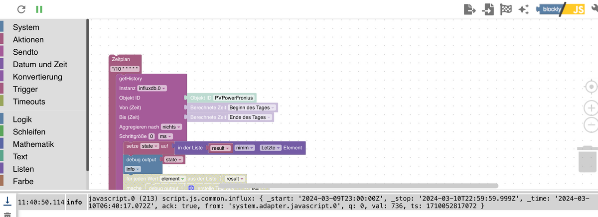

                          @paul53 hab da mal probiert und es kommt ein Wert, er ist aber nicht der aktuelle...
                          es ist immer nur eine Zeit, scheint das erste aufgezeichnete Element zu sein?
                          BG
                          • HumidorH Humidor

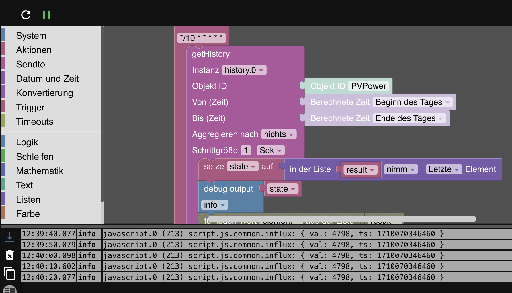

                            @humidor sagte: hab da mal probiert
                            Versuche mal:
                            Mit dem History-Adapter funktioniert es so.
                            HumidorH 1 Antwort Letzte Antwort

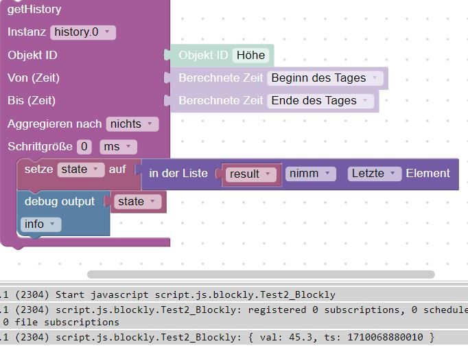

                              Versuche mal:

                              Humidor
                              schrieb am zuletzt editiert von Humidor
                              @paul53 der Wert ist falsch, sollte bei 6600 sein
                              welche Zeit nimmt er da? 6h ? die kommt vom ioBroker
                              die Abfrage "Letzte" sollte eigentlich die Zeit dann egal sein, oder?
                              BG
                              • HumidorH Humidor
                                @humidor sagte: die Abfrage "Letzte" sollte eigentlich die Zeit dann egal sein, oder?
                                Ja, es wird der letzte Eintrag in der DB genommen. Die Zeiten sind alle UTC-Zeiten (-1 h).

                                  @paul53 tja, er machts nicht richtig, den val was er da im string zeigt, ist nicht der Wert den der Datenpunkt hat und der Wert verändert sich auch nicht.
                                  BG
                                        @humidor sagte: ist nicht der Wert den der Datenpunkt hat und der Wert verändert sich auch nicht.
                                        Mit History zeigt er mir den aktuellen DP-Wert..
