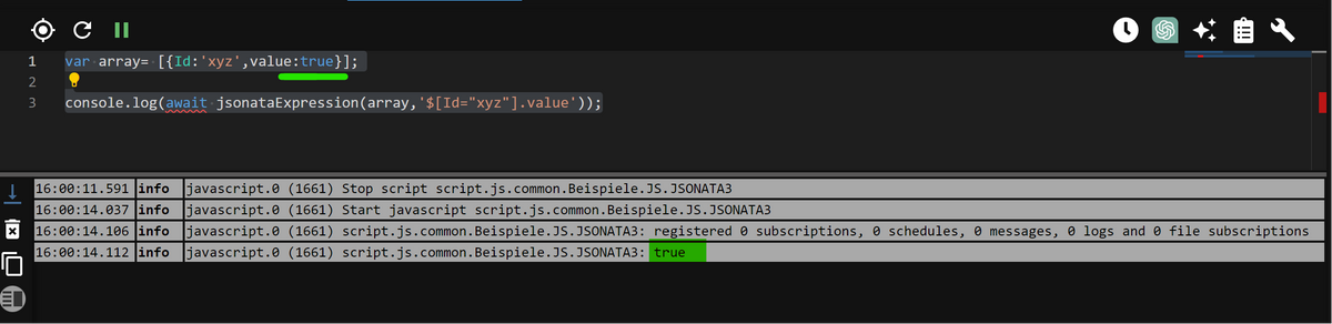

        @ben1983 Nutz doch die JSONATA Bibliothek - die ist viel einfacher und mächtiger.
        var array= [{Id:'xyz',value:true}];
        console.log(await jsonataExpression(array,'$[Id="xyz"].value'));

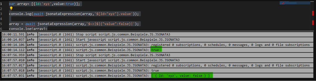

        und wenn Du den Wert von true auf false ändern willst einfach so:
        array = await jsonataExpression(array,'$~>|$|{"value":false}|');
        console.log(array);
        Ben1983 1 Reply Last reply Reply Quote 1
