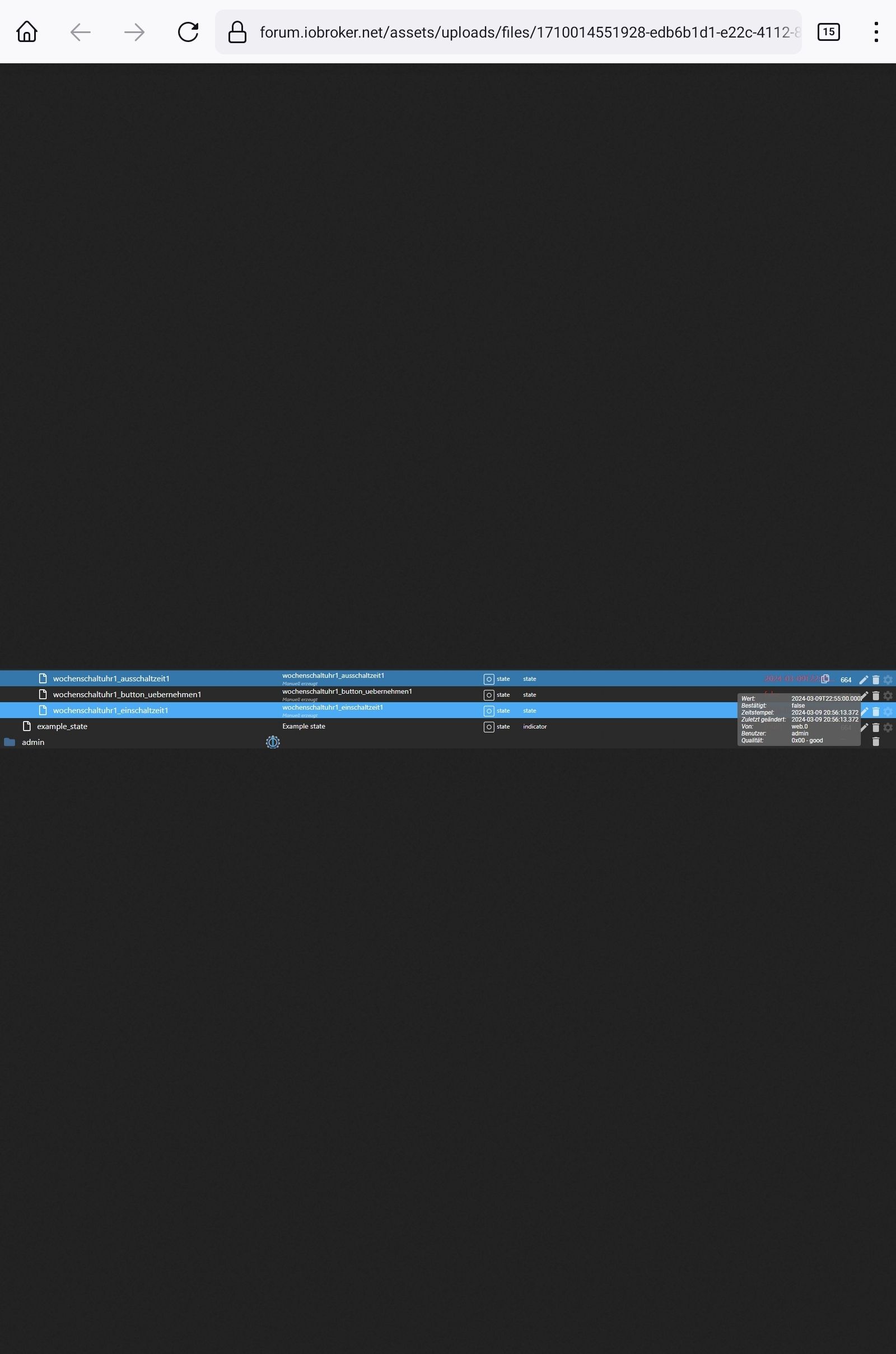

        @sebasdi sagte in Zeiteingabe Vis2 mit s7 verknüpfen:
        Nun, ich gehe davon aus, dass ich im Skript, den value "kastrieren muss".
        Also, Jahr, Monat, Tag soll ja nicht verwendet werden., sondern nur "hh:mm"
        Korrekt?
        zeig doch mal hier als Text in code-tags was in dem DP steht.
        ic kann das nicht entziffern

        • SebasDi
          SebasDi @Homoran last edited by
          2024-03-09T16:55:00.000Z
          Das wird aus dem Eingabefeld übertragen.
          • Homoran
            Homoran Global Moderator Administrators @SebasDi last edited by Homoran
            Achtung, das ist Zulu-Zeit!
            Da muss noch fie Zeitzone beachtet werden, wenn deine LOGO das nicht macht!
            SebasDi 1 Reply Last reply Reply Quote 0

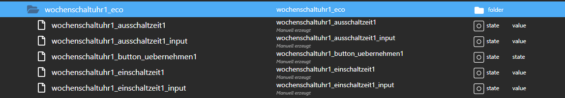

                    • folgende Datenpunkte wurden manuell für jeden der 3 Timer angelegt & die Eingabefelder für die Einschaltzeit, Ausschaltzeit & der Button in der Vis2 wurden mit dem zugehörigen manuell angelegten Datenpunkt verknüpft

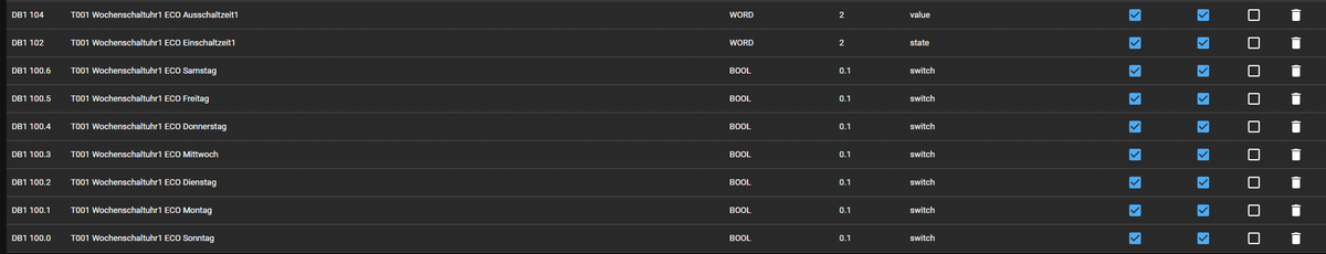

                    Im DB1 meines s7 Adapters sehen die Variablen des Timers1 ECO so aus:

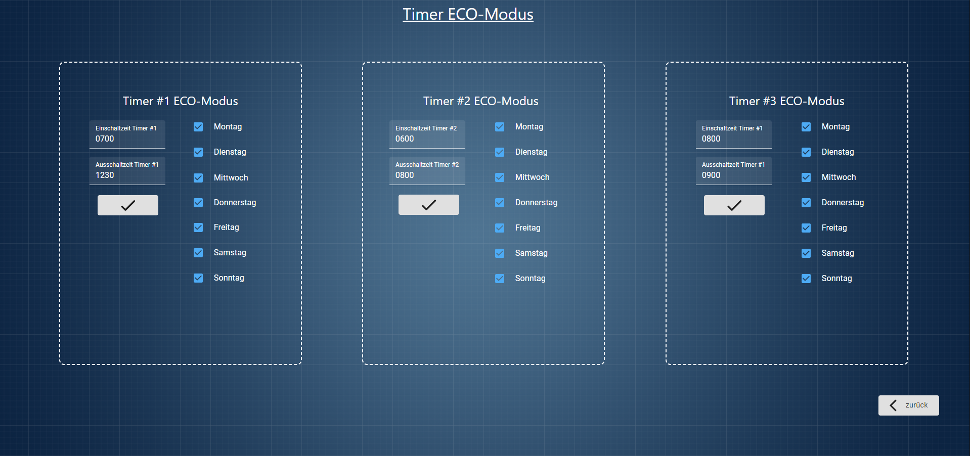

                    • in meiner Vis2 sieht die Wochenschaltuhr für den ECO-Betrieb so aus:

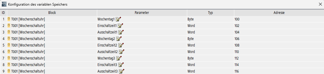

                    • Die Checkboxen für die Aktivierung/Deaktivierung der Wochentage, wurden direkt mit dem verantwortlichen bit (laut eigener VariablenTabelle in der SiemensLOGO!) verknüpft:

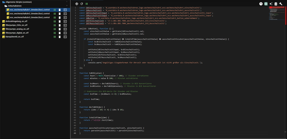

                    Für eine Wochenschaltuhr in der SiemensLOGO! stehen max. 3 Timer/Zyklen zur Auswahl, um alles übersichtlich zu gestalten habe ich für jeden der Timer ein eigenes Skript erstellt. Im Skript wird geprüft, ob der Wert aus 4 Dezimalzahlen besteht und ob der Wert der Ausschaltzeit größer ist als der Wert der Einschaltzeit. Zudem wird "dezimal" in "BCD" konvertiert, damit die SiemensLOGO! die korrekten Daten gesendet bekommt.
                    Hier das Skript für den Timer1:
                    const idEinschaltzeit = '0_userdata.0.wochenschaltuhren_logo.wochenschaltuhr1_eco.wochenschaltuhr1_einschaltzeit1';
                    const idAusschaltzeit = '0_userdata.0.wochenschaltuhren_logo.wochenschaltuhr1_eco.wochenschaltuhr1_ausschaltzeit1';
                    const idEinschaltzeitInput = '0_userdata.0.wochenschaltuhren_logo.wochenschaltuhr1_eco.wochenschaltuhr1_einschaltzeit1_input';
                    const idAusschaltzeitInput = '0_userdata.0.wochenschaltuhren_logo.wochenschaltuhr1_eco.wochenschaltuhr1_ausschaltzeit1_input';
                    const idButton = '0_userdata.0.wochenschaltuhren_logo.wochenschaltuhr1_eco.wochenschaltuhr1_button_uebernehmen1';
                    const idS7Einschaltzeit = 's7.1.DBs.DB1.T001_Wochenschaltuhr1_ECO_Einschaltzeit1';
                    const idS7Ausschaltzeit = 's7.1.DBs.DB1.T001_Wochenschaltuhr1_ECO_Ausschaltzeit1';
                    on({id: idButton}, function () {
                        const einschaltzeitValue = getState(idEinschaltzeit).val;
                        const ausschaltzeitValue = getState(idAusschaltzeit).val;
                        if (isValidTime(einschaltzeitValue) && isValidTime(ausschaltzeitValue) && ausschaltzeitIsLater(ausschaltzeitValue, einschaltzeitValue)) {
                            const bcdEinschaltzeit = toBCD(einschaltzeitValue);
                            const bcdAusschaltzeit = toBCD(ausschaltzeitValue);
                            setState(idEinschaltzeitInput, bcdEinschaltzeit);
                            setState(idAusschaltzeitInput, bcdAusschaltzeit);
                            setState(idS7Einschaltzeit, bcdEinschaltzeit);
                            setState(idS7Ausschaltzeit, bcdAusschaltzeit);
                        } else {
                            console.warn('Ungültiges Eingabeformat für Uhrzeit oder Ausschaltzeit ist nicht größer als Einschaltzeit.');
                    function toBCD(value) {
                        const hours = Math.floor(value / 100); // Stunden extrahieren
                        const minutes = value % 100; // Minuten extrahieren
                        const bcdHours = decToBCD(hours); // Stunden in BCD konvertieren
                        const bcdMinutes = decToBCD(minutes); // Minuten in BCD konvertieren
                        // Kombiniere die BCD-Werte für Stunden und Minuten
                        const bcdTime = (bcdHours << 8) | bcdMinutes;
                        return bcdTime;
                    function decToBCD(dec) {
                        return ((dec / 10) << 4) | (dec % 10);
                    function isValidTime(time) {
                        return /^\d{4}$/.test(time);
                    function ausschaltzeitIsLater(ausschaltzeit, einschaltzeit) {
                        return parseInt(ausschaltzeit) > parseInt(einschaltzeit);
                    Die Datenübertragung funktioniert jetzt endlich, wie sie soll. 🙂

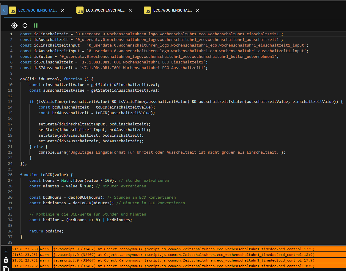

                    Ich bräuchte nur noch einen Tipp bzw. Hilfe, weshalb folgende Warnungen andauernd erscheinen:
                    paul53 1 Reply Last reply Reply Quote 1
                    • paul53
                      paul53 @SebasDi last edited by
                      @sebasdi sagte: folgende Warnungen andauernd erscheinen:
                      Vermutlich haben die beiden DP den falschen Typ.
