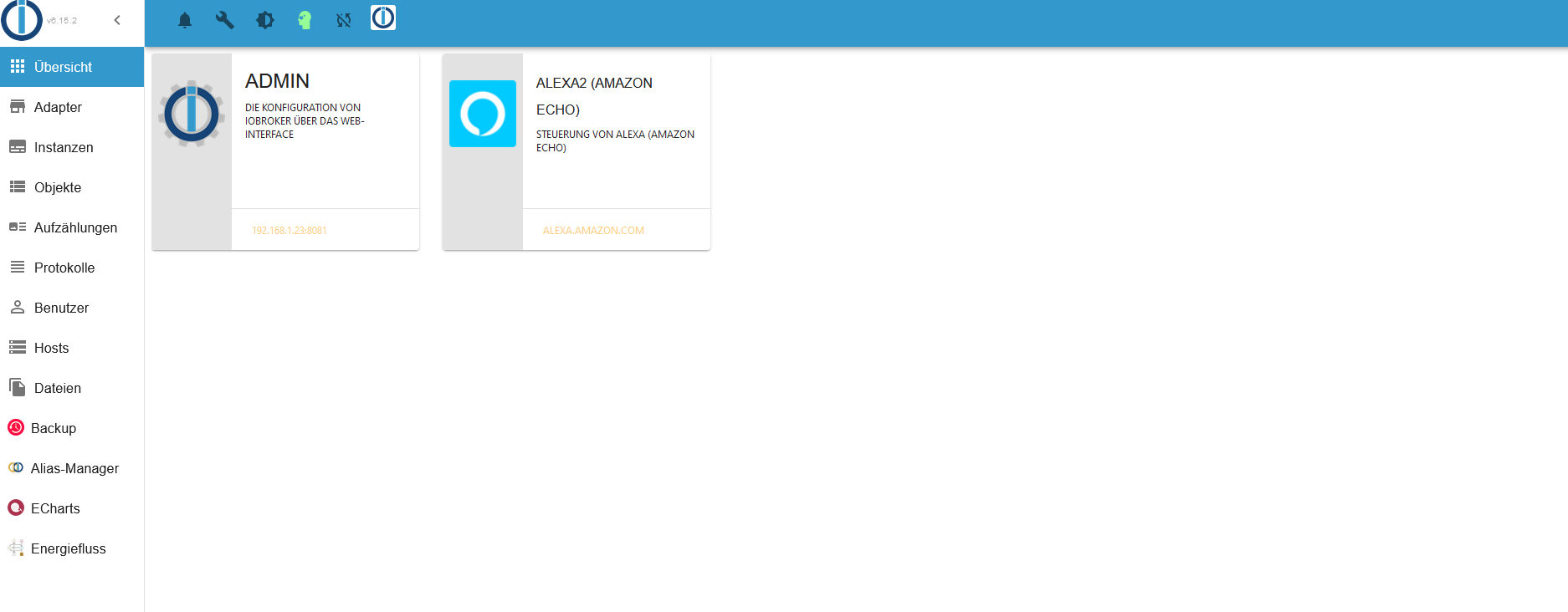

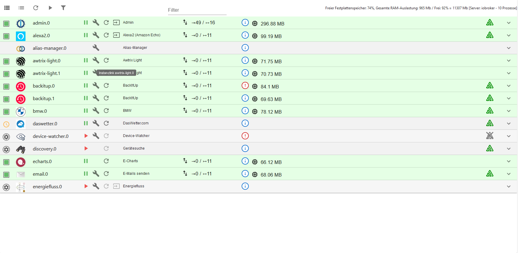

                @apollon77 Kannst du mir hier weiterhelfen?
                Ich hab heute einen erneuten Versuch gestartet, ist wieder schiefgegangen.
                Master und Slave sind wie oben im Thread eingerichtet (Objects jsonl und States redis)
                Ich habe iob auf Master und Slave gestoppt.
                Ich habe auf dem Master iob setup custom durchgeführt und auch die Objects auf redis ip 0.0.0.0 Port 6379 gestellt.
                Dann hat er eine ganze Weile rumgerödelt, ohne Fehler, danach habe ich den Slave auf objects redis ip 192.168.1.23 Port 6379 umgestellt und dann am Master iob upload all (wurde so am Ende von setup custom vorgeschlagen). Danach Master und Slave gestartet. Im Admin fehlt "fast alles" (Homematic, Unifi, Vis, der Slave etc werden nicht mehr gezeigt)
                Auch die meisten Instanzen fehlen, wenn ich auf den Reiter Instanzen gehe dauert es gefühlt ewig bis er was anzeigt und es kommt die Meldung
                Cannot read compact mode by host "": timeout

                • amg_666A amg_666
                  Ich hab dann iob diag durchlaufen lassen:

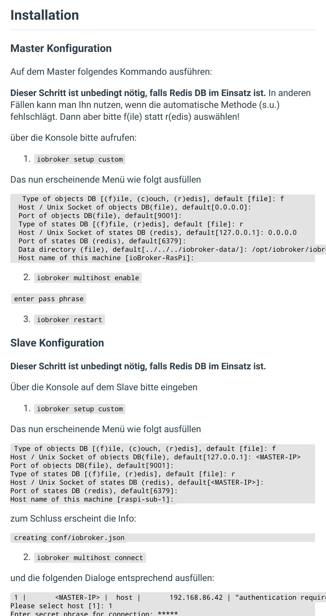

                                        Man muss aber auch sagen, dass es so (0.0.0.0) in der Doku steht:
                                        https://www.iobroker.net/#de/documentation/config/multihost.md
                                          Type of objects DB [(f)ile, (c)ouch, (r)edis], default [file]: f
                                          Host / Unix Socket of objects DB(file), default[0.0.0.0]:
                                          Port of objects DB(file), default[9001]:
                                          Type of states DB [(f)file, (r)edis], default [file]: r
                                          Host / Unix Socket of states DB (redis), default[127.0.0.1]: 0.0.0.0
                                          Port of states DB (redis), default[6379]:
                                          Data directory (file), default[../../../iobroker-data/]: /opt/iobroker/iobroker-data/
                                          Host name of this machine [ioBroker-RasPi]:
                                        Pi-hole, Traefik, Checkmk, Conbee II+Zigbee2MQTT, ESPSomfy-RTS, LoRaWAN
                                        • Marc BergM Marc Berg
                                          @homoran sagte in Frage zu Umstellung auf Redis:
                                          genau!
                                          Also muss @amg_666 bei iob setup custom auf dem Master 127.0.0.1 und auf dem Slave die IP des Masters eingeben
                                          @marc-berg sagte in Frage zu Umstellung auf Redis:
                                          Menno 😡
                                          Dann bin ich jetzt aber echt verwirrt 😕
                                          Die Doku stammt noch von mir (denke ich).
                                          Ist dann aber fast 10 Jahre alt. Da kann ich mich nicht mehr genau dran erinnern warum das so drin steht.
