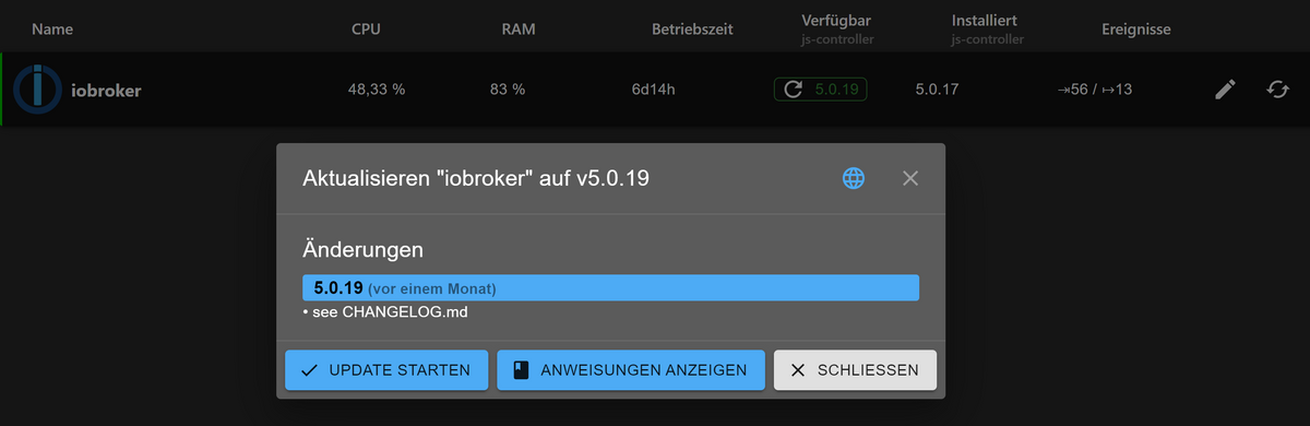

    Hallo
    Kurze Frage an die Experten, mein IOB läuft in Docker (buanet) auf einer Synology, alles ist aktuell.
    Hab ich das jetzt richtig verstanden das ich das update von 5.0.17 auf 5.0.19 jetzt aus dem Admin heraus machen kann über 'Update starten' ohne den ganzen Container neu zumachen?

      @icebear js-controller und Adapter-Updates einfach immer direkt im ioBroker. NodeJS-Updates nur über neues Docker-Image.
