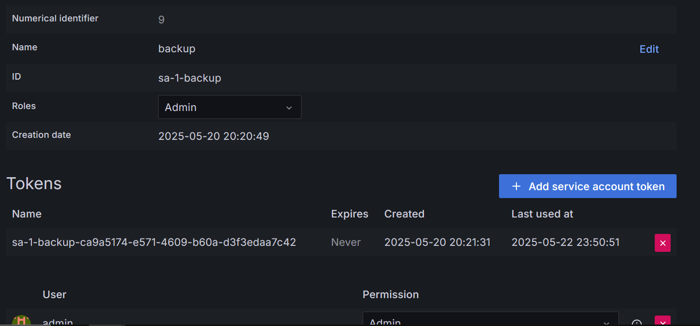

                      Wenn man in Grafana einen Service-acc anlegt (hier name: backup, rights: admin), einen frischen Token zapft und diesen dann im Grafana-Reiter im backitup einträgt zusammen mit dem admin-Zugang läuft es.
                      Falls jemand eine Zusammenfassung benötigt, um nicht am Selbigen zu verzweifeln, kann ich das nochmal zusammen schreiben.
                      Danke Thomas und simatec. You did the trick.

                              @minkhx Dein Backup wird nicht korrekt erzeugt.
                              Zeige bitte deine Config von Backitup als json File.
                              Hast du den API Token / Service-Token mit Admin Rechten erzeugt? Hat der Token eine Gültigkeit?

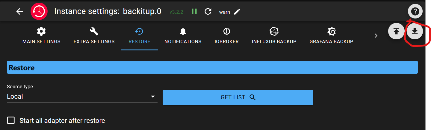

                              • M
                                minkhx @simatec last edited by
                                @simatec
                                Da wo die anderen json5-Dateien liegen, finde ich nichts mit Namen backitup. Nur eine .png und .svg? Weiß nicht, wo ich die Datei herkriegen soll. Über Putty?
                                Serv-cc mit Token (straight nach Doku:)
                                Marc Berg 1 Reply Last reply Reply Quote 0
                                • Marc Berg
                                  Marc Berg Most Active @minkhx last edited by
                                  @minkhx sagte in Fehler Backitup Grafana:
                                  • M
                                    minkhx @Marc Berg last edited by
                                    @marc-berg Ahh:)

                                          simatec Developer Most Active @minkhx last edited by
                                          @minkhx Nimm mal als Grafana Host die IP und nicht den DNS
                                          • M
                                            minkhx @simatec last edited by minkhx
                                            @simatec Selbe Stelle, gleiche Welle. Also ich hab das in der GUI von backitup eingestellt, nicht in der json direkt (trau ich mir nicht)
                                            EDIT: Die IP wurde in die json aber übernommen, habe grad nachgesehen.
                                            Service-acc nochmal neu?
                                            EDIT2: Zwischenmeldung
                                            Ich hab nur ioB angehakt. Backup läuft.
                                            Dann zus. Grafana checkboxed. Backup läuft.
                                            So war das vorher auch, und ich vergaß zu erwähnen, srry.
                                            Als ich dann influx anhakte kam der Fehler.
                                            Im jetzigen Durchlauf aber nicht, 1. ioB dann Grafana, dann influx.
                                            Ich reboote und spiel das nochmal durch.
                                            Die Backup-Funktion ist wirklich wichtig für mich...
