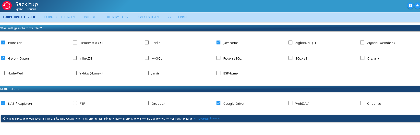

            • E
              Erich 1 @da_Woody last edited by
              Homoran da_Woody 2 Replies Last reply Reply Quote 0
              • Homoran
                Homoran Global Moderator Administrators @Erich 1 last edited by
                @erich-1 und bitte noch den Reiter googledrive
                Dabei private (Zugangs-) Daten unkenntlich machen

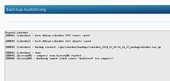

                            • E
                              Erich 1 @Homoran last edited by Erich 1
                              @homoran Wie komme ich ins LOG?
                              Hab die Datensicherung mal manuell angestossen und da kommt seltsamerweise auch eine Fehlermeldung, die lokale Datensicherung existiert aber.

                                    • E
                                      Homoran Thomas Braun 2 Replies Last reply Reply Quote 0
                                      • Homoran
                                        Homoran Global Moderator Administrators @Erich 1 last edited by Homoran
                                        @erich-1 sagte in Datensicherung Google Drive:
                                        joa, dafür sollte man ab und zu ins log sehen.
                                        Dein shelly lähmt das ganze System, indem er im Millisekundentakt Meldungen absetzt
                                        E 1 Reply Last reply Reply Quote 0
