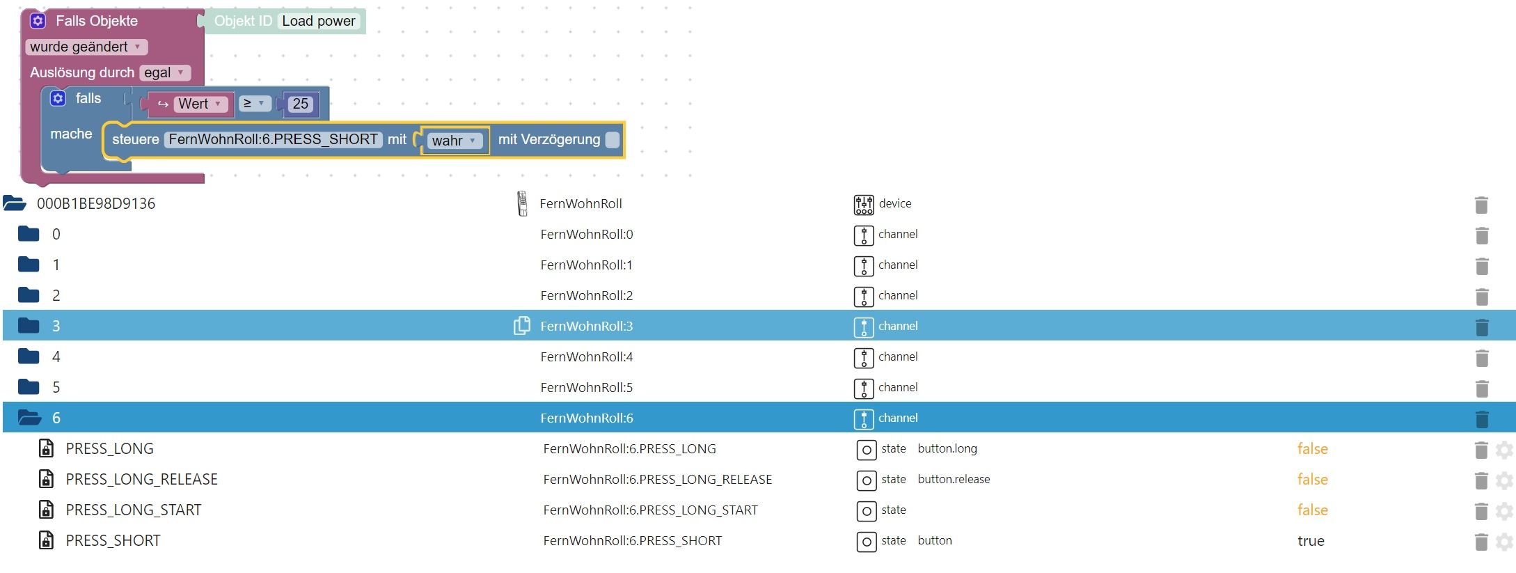

    ich möchte einen Tastendruck einer Homematic IP-Fernbedienung (steuert den Rollladen) simulieren, wenn der Stromverbrauch einer Zigbeesteckdose einen bestimmten Wert überschreitet. Leider wird aber nichts ausgelöst - zumindest bewegt sich der Rollladen leider nicht! Wo liegt mein Fehler? Rolladensteuerung_Blocky1.jpg
    crunchipC paul53P 2 Antworten Letzte Antwort

      @andre-liebgott sagte in Simulation eines Tastendrucks:
      Laut deinem screen wurde der button gedrückt, zumindest ist dieser schwarz hinterlegt

        @andre-liebgott sagte: Wo liegt mein Fehler?
        Die Tasten-Datenpunkte sind "read only".

          Okay, wenn der Tasten-Datenpunkt "read only" kann dieser Lösungsansatz von mir nicht funktionieren. Shit!
          Ich hatte es vorher schon über die STATE und LEVEL von dem vorhanden CUX-"Rolladen-Sonoff"objekt versucht. Leider auch ohne Erfolg. Sind diese Punkte auch nur "read only"?

            @andre-liebgott sagte: Sind diese Punkte auch nur "read only"?
            Nein. Teste "LEVEL" oder "PRESS_SHORT" im Tab "Objekte" bevor der DP im Skript verwendet wird.

              Wenn ich bei LEVEL den Wert ändere, bewegt sich der Rollladen. Als ich im "vorherigen" Skript jedoch einen Wert gesetzt habe, hat es nicht funktioniert. Darum habe ich diesen Weg nicht weiter verfolgt.

                "LEVEL" braucht eine Zahl zwischen 0 und 100 - keinen Logikwert.

                  Sorry, ich stehe auf dem Schlauch. Die 20 sind doch ein Zahlenwert. Oder?

                      @andre-liebgott ja, aber den Baustein
                      brauchst Du nicht sondern nur den Mathematik mit 20
                      quasi:

                        Sorry, das war ein falscher Screenshot.
                        Dies ist der richtige Screenshot von dem Script, wo aber auch nicht funktioniert.

                          @andre-liebgott
                          mach das so wie oben gezeigt, dann klappt das auch
                            wie soll es?
                            das ergibt doch keine sinnvolle Logik
                            der rote Baustein Wert enthält den Wert des Triggers. den jann man nicht steuern,.
                            das ergibt durch Umwandlung ein false, weil der Triigerwert nicht 20 ist

                              Es funktioniert jetzt!!!!
