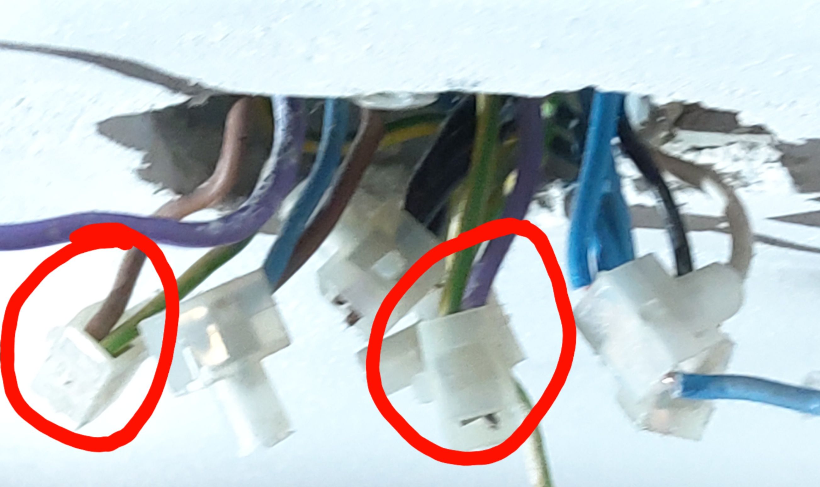

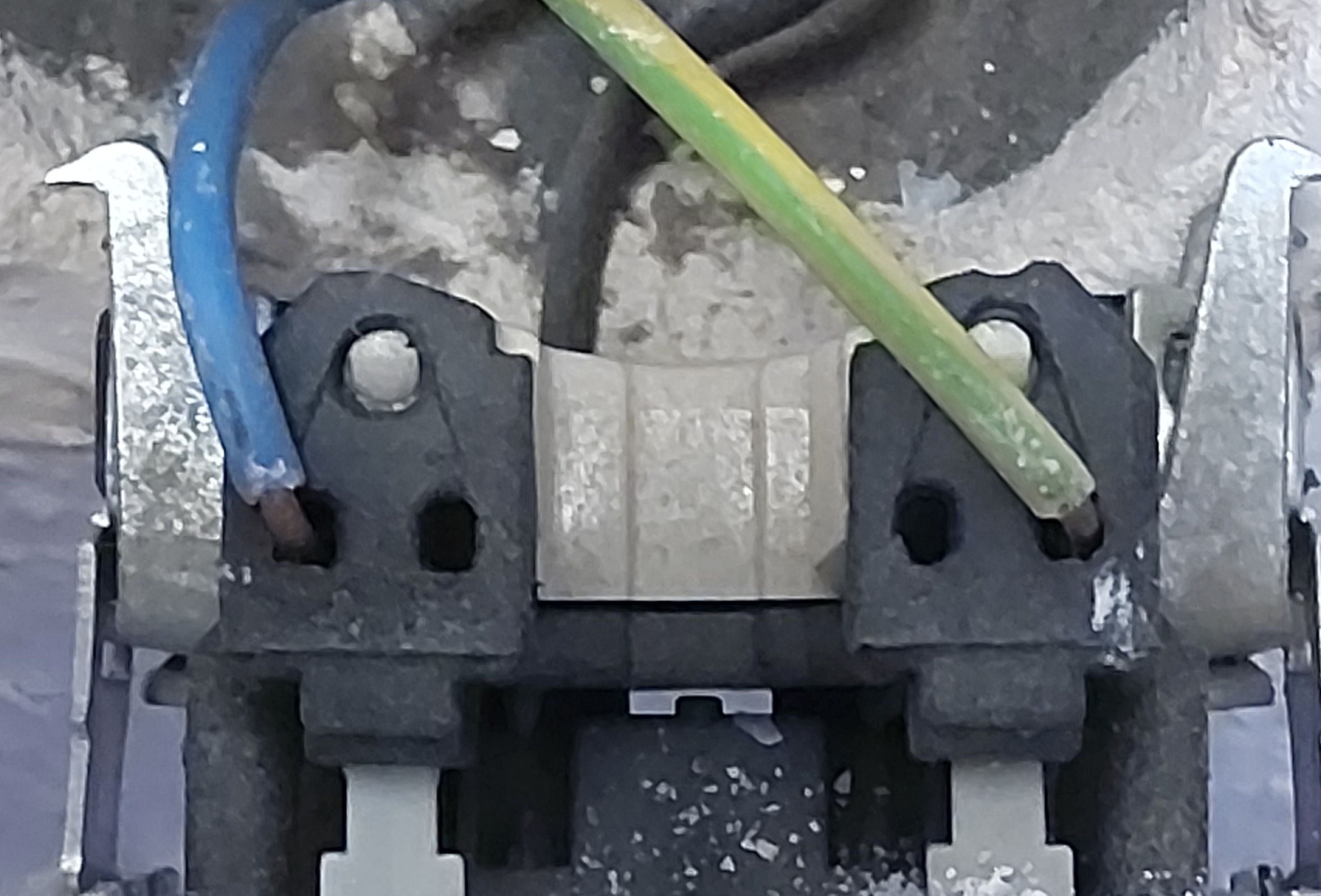

                      Dann macht es puff und jemandem wird kurzfristig unwohl.
                      nicht wundern was Fachleute so fabrizieren
                      und die Quelle davon lag da
                      Das Forum freut sich über eine Spende. Benutzt dazu den Spendenbutton im Header. Danke!

                        Für die Farbenblindheit eindeutig den flaschen Beruf gewählt. Für sowas hätte man mich aus der Ausbildung rausgeworfen.
