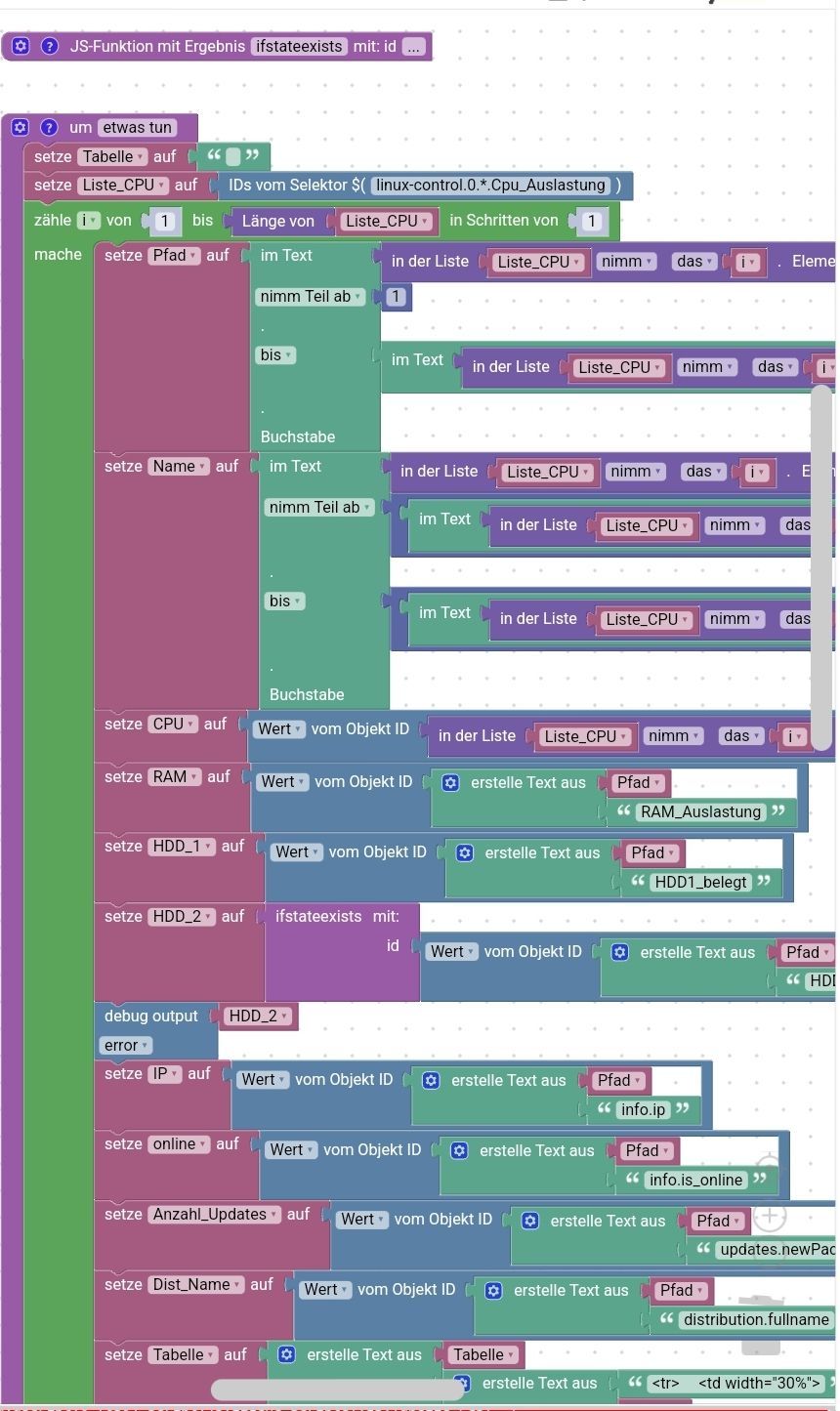

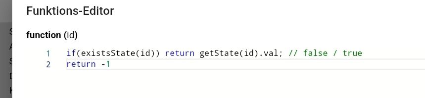

    Irgendwie scheitere ich an einer Funktion die ich mir aus einem anderem Skript kopiert habe.
    Damals hat mjtodas @paul53 gezeigt.
    Ich möchte prüfen ob ein State existiert und dann eine Variable mit dem Wert beschreiben.
    Hier die Funktion (am Smartphone kann man da leider keinen Text markieren um es als Code zu posten):
    Hier ist es im Script eingebaut.
    Die Variable HDD2 Word immer auf -1 gesetzt

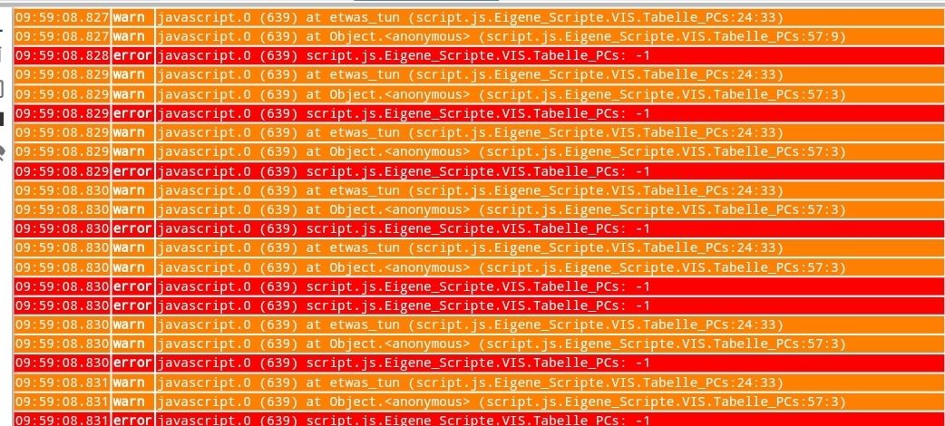

    Wenn ich die Funktion weg lasse klappt alles, schmeißt eben Fehler, wenn die DPs nicht vorhanden sind.

      • David G.D David G.
        @david-g sagte: Hier die Funktion
        An diese Funktion muss die ID übergeben werden - nicht der Wert. Sie liefert den Wert bei Existenz zurück.

            🫣 Augen auf am Steuer. Die Fehlermeldungen sind jetzt weg.
            Frage mich warum in der Funktion die -1 steht.
            So hat er die Variable immer damit beschrieben, wenn es den DP nicht gibt. Ohne klappt es wunderbar. In len anderen Scripten habe ich die drinnen.

                @david-g sagte: warum in der Funktion die -1 steht.
                Das ist der Wert bei Nichtexistenz. Andernfalls würde bei Nichtexistenz undefined zurück geliefert.

                    @martinp sagte: Die Architektur der Funktion scheint mir da sowieso nicht besonders praktisch zu sein ...
                    Das stimmt. Ursprünglich sollten wohl 3 Symbole (wahr / falsch / nicht vorhanden) für die Visualisierung erzeugt werden.

                            @david-g sagte: auf Null geprüft.
                            Dann ändere die zweite Zeile in der JS-Funktion in
                            return null;
                            oder lasse sie ganz weg: Im Vergleich liefern null und undefined das gleiche Ergebnis.

                                @david-g sagte: dachte da wäre noch mehr unlogisch/nicht gut nach diesem Satz.
                                Die Variable enthält bei vorhandenem DP eine Zahl zwischen 0 und 100. Damit wäre die -1 wieder logisch und man müsste auf >= 0 prüfen.
