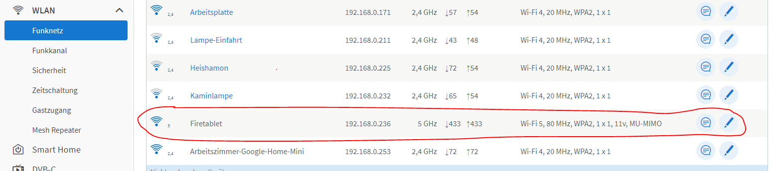

              joeysch
              @frankthegreat
              @da_Woody
              Aber warum funktioniert dann alles andere? Ich erreiche jede Seite im Internet, kann auf die anderen Geräte zugreifen nur nicht auf den IoBroker. Ip's hab ich scho alles durchprobiert, über DHCP und feste Adresse in der Fritzbox, hilft alles nichts.
              Im Router wird die Adresse die ich auch im Tablet sehe richtig angezeigt.

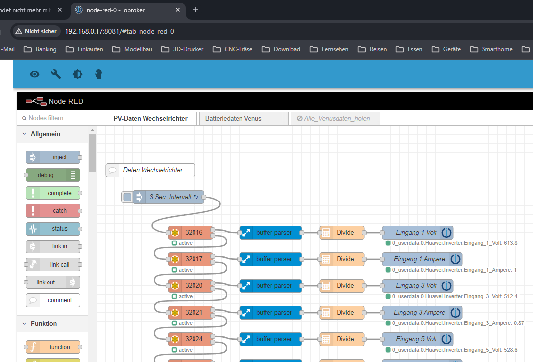

                          joeysch
                          @marc-berg
                          • J joeysch
                            @marc-berg
                            Marc BergM Offline
                            Marc BergM Offline
                            Marc Berg
                            @joeysch
                            Das ist nur ein iFrame. Der Port ist trotzdem 1880. Ruf doch mal direkt auf.
                            Pi-hole, Traefik, Checkmk, Conbee II+Zigbee2MQTT, ESPSomfy-RTS, LoRaWAN
                            J 1 Antwort Letzte Antwort

                                joeysch
                                @bananajoe
                                Hab ich oben schon geschrieben, alles ausprobiert, andere IP bringt auch nichts.
                                Das Tablet kommt ja auch ins Internet und an alle anderen Container die auf dem Proxmoxserver laufen. Nur IoBroker lässt es nicht rein.
                                • Marc BergM Marc Berg
                                  @joeysch
                                  joeysch
                                  @marc-berg
                                  Stimmt, geht auf dem PC aber nicht auf dem Tablet.

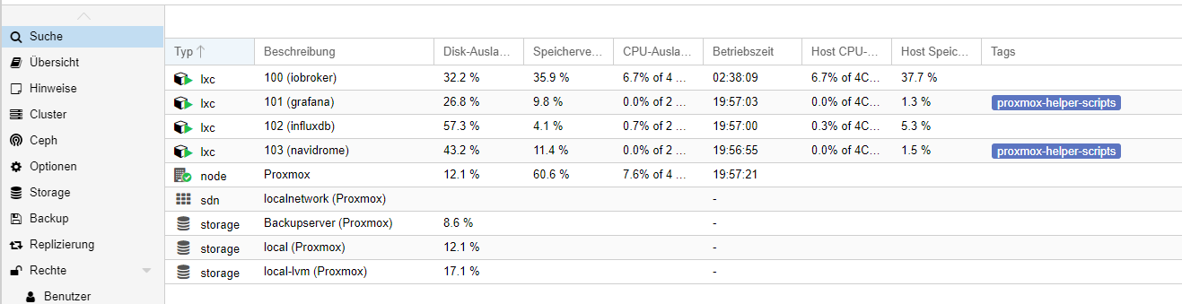

                                        Ein ehemaliger Benutzer
                                        @joeysch
                                        Ja auf deinem Proxmox-Host, aber der iobroker-Host also LXC, ist da noch was anderes installiert?
                                        • ? Ein ehemaliger Benutzer
                                          @joeysch
                                          joeysch
                                          @ilovegym
                                          Nein, deshalb arbeite ich ja mit den Proxmoxcontainern, damit alles getrennt läuft.
